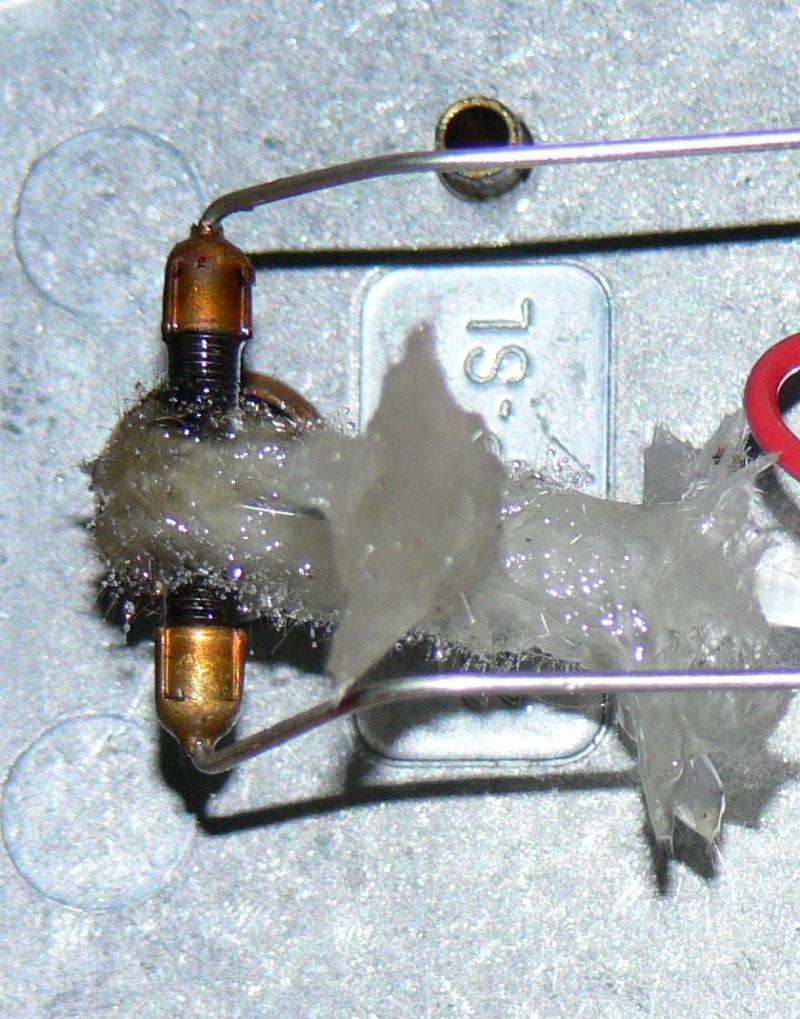

    In een van mijn scheepsmodellen heb ik een rookgenerator ingebouwd.
    Simpel principe: computerventilator, een spoel van weerstandsdraad en het geheel werkt op 12V.
    Nu is de weerstand (deels) naar de knoppen. Waarschijnlijk te lang drooggestaan. Is er een manier om de hoeveelheid draad te berekenen die om de kern moet? En: wat voor draad moet er omheen?
    De bedoeling is dat het geheel matig gloeit op 12V, nét voldoende om de rookvloeistof te laten verdampen.
    Of zijn er "kant er klare" gloeispiralen in de handel?
    Het gaat om dit ding, links op de foto. Er zit een "lont" overheen, die in de rookvloeistof hangt.

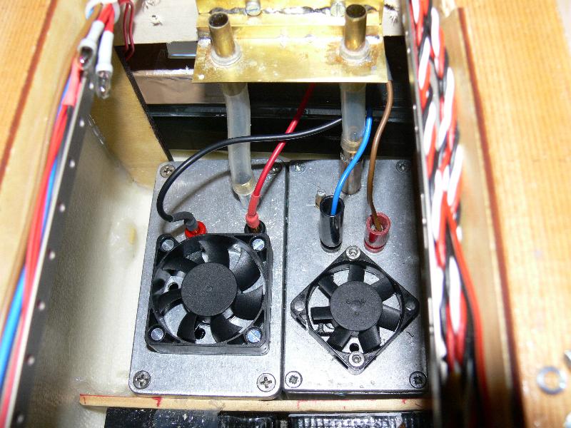

    Bliksem.... Dit topic helemaal vergeten... Wat is het resultaat geworden?
    Dit dus:
    En dat komt hier vandaan:
    Rechts het voorbeeld, links eigenbouw...
    Allen hartelijk dank!

    Ziet er goed uit! (zeker weten dat er niet gewoon een zware van de weduwe in dat bakje ligt?)
  15. Psygho (Emil)
    Psygho (Emil) Forum veteraan
    7 jan 2004
    15.654
    Prov. Drenthe.
    Man wat een vervuiler! Geslaagd dus

    Gelukkig niet! Dat zou de hobby onbetaalbaar maken...

    Niet alleen de rook maar ziet er verder ook prachtig uit.
    Mijn complimenten.:thumbsup:
