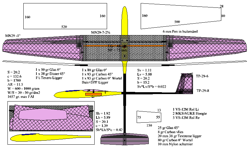

    Ik ben een tijdje bezig met een vakantie zwever met 1520 mm spanwijdte, die in een koffertje past welke in de handbaggage mee kan. De koffer is 55 x 27 x 18 cm en de zender plus misschien nog een model past er in.
    [​IMG]
    De vleugel is in drie delen en de romp in twee.[​IMG]

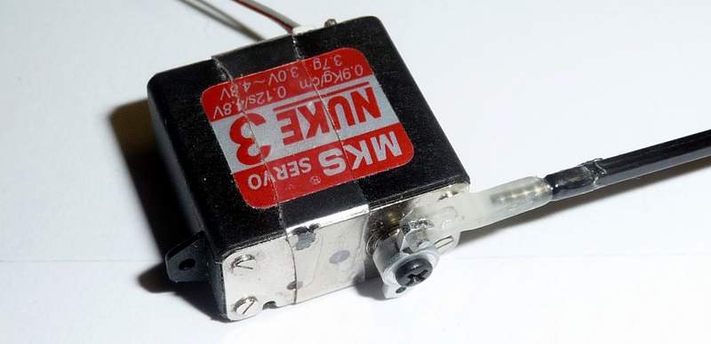

    De romp is van een oude helling kist waar ik het grootste deel van de staart heb afgezaagd. Daarop komt een nieuwe carbon hengel tude die ik nog verstevigd heb. De hoogteroerservo zit in het kielvlak zoals bij de meeste F5B kisten. Op de romp deling zit een stekker voor de servo een MKS Nuke.
    [​IMG]

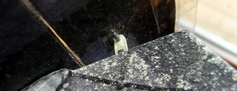

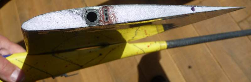

    Het vleugel middendeel heeft een doorlopende ligger met 6 mm binnen en 7 mm buitendiameter. De einden zijn eerst omwikkeld met aramide draad.
    [​IMG]

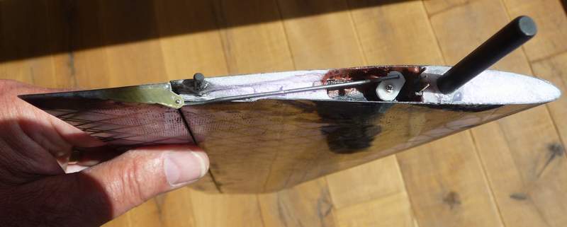

    Daarna twee stripjes 3x0.6 DPP boven en twee onder en dat in een carbon kous. Dit is de ligger en tevens opname voor de 6 mm carbon pennen in de tippen.
    De kernen zijn van een heel vaste schuim, de opbouw is op tekening te zien.

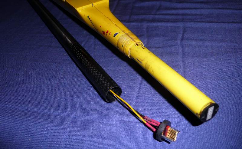

    Vraagje: hoe fixeer je de staartboom tegen roteren? Alleen maar met tape? Of zit er nog ergens een vormgesloten aansluiting?

    De boom wordt dooe de stalen pennen (aan weerszijden van de stekker) tegen roteren beschermd. Om de staart er niet uit te laten valle wordt hij toch vast gezet met tape.

    Aha, die waren me op de foto niet opgevallen. Maar hoe zit dan het stekkerblok IN de staartboom vast? Verlijm je die?

    Dat was best lastig.
    Het dunne gele rompdeel komt in de carbon buis.
    Ik heb eerst het vrouwtje in het voorstuk gelijmd.
    Toen heel voorzichtig epoxy aan de binnenzijde van de carbon buis gelegd zo'n 8 cm diep. Toen het mannetjes deel van de stekker in het vrouwtje gestoken en de rand van de stekker behuizing met epoxy ingesmeerd en de rest van het gele deel ingesmeerd met uierzalf of vasiline. De lijm wat aan laten harden tot taai. En daarna voorzichtig inschuiven en wat warm maken met de föhn.
    De zaak zit goed vast, ja zoals Dirk al schreef er komt vrijwel alleen torsie op dus groot zijn de belastingen niet.
    Na uitharden ging de staart ook weer los zoals bedoeld. :cool:

    Maiden in Gerlitzen
    Na het inbouwen van de rolroer servo's ter plekke heb ik de nieuwe MicroIII haar maiden vlucht kunnen geven op de helling van Gerlitzen.
    [​IMG]
    [​IMG]
    Na het thuis voorbereiden van alle instellingen hoefde ik de roeren nog maar 2 à 3 mm te trimmen en de rolroer uitslag op de zender wat terug te brengen. De remfunctie was OK wat beterft de uitslagen. Max. ~15° naar beneden en 70° naar boven.
    Het gewicht is uitgekomen op 530 gram, met als mogelijkheid rond de 400 gram ballast toe te voegen. Ik heb de ballast ruimte in de romp echter nog niet klaar.
    [​IMG]
    Na de eerste vlucht was ik niet helemaal tevreden met het gedrag in pitch en ik heb daarom het stabilo 6 mm meer koorde gegeven met wat tape aan boven- en onderkant. Het staartvlak volume ging daarmee van 0.40 naar 0.44.
    [​IMG]
    Hierna weer gevlogen en het vloog lekkerder.
    Het valt op dat het toestel zeer goed haar snelheid houdt en weer in hoogte om kan zetten. Dit met het betrekkelijk lage gewicht van 530 gram zonder ballast.
    Ook maakt het vrijwel geen geluid bij zeer snel voorbij vliegen.
    In tegenstelling tot veel andere modellen met rolroer-omhoog remmen moet ik hoogteroer bij geven ipv down.
    Al met al ben ik er erg blij mee.

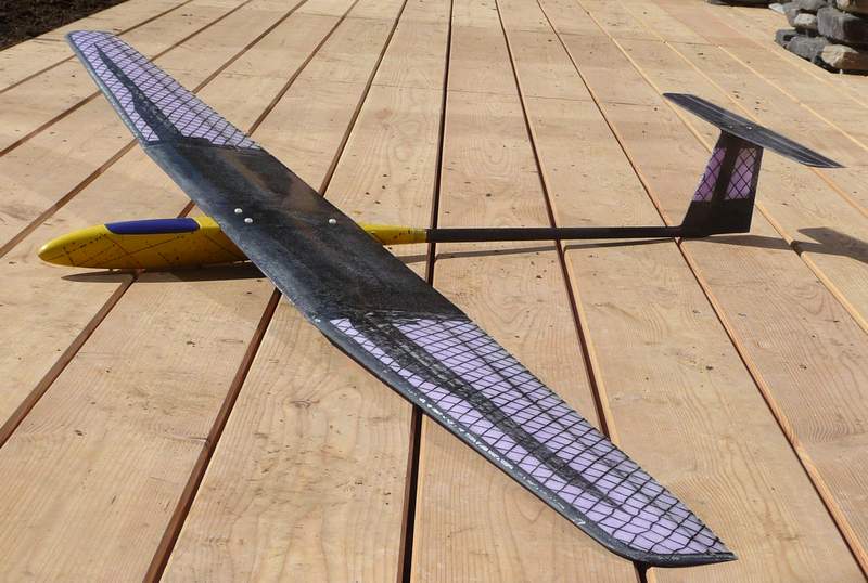

    Rick met zijn nieuwe toestel.
    [​IMG]
    [​IMG]
    [​IMG]
    [​IMG]
  13. Berrie
