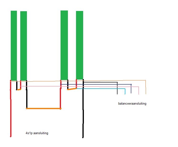

  20. hezik
    hezik Guest
    Zoiets zou het moeten worden, als het een beetje duidelijk is. Ik heb voor elk pack de cellen even afzonderlijk getekend:
    Het komt er op neer dat je in de balanceeraansluiting de 1e min wilt hebben en vervolgens de 4 plussen van alle cellen.
