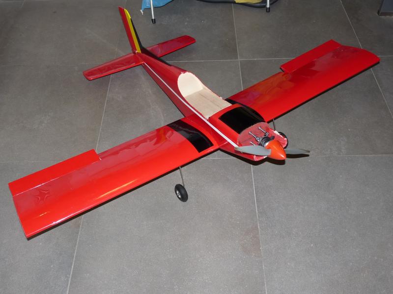

    De elektronica is geïnstalleerd.
    Qua setup heb ik gekozen voor:
    -4S 4000 mAh lipo's
    -SK3 4240-740 kV motor
    -55 A ESC
    -12x8 APC eprop
    Trekt op de grond +/- 40A.
    Het oorspronkelijk toesel was geschikt voor 6,5-10 cc 2-takt methanol dus deze e-setup zal zeker voldoen.
    Qua gewicht zit ik nu op 2005 gram.
    Met alles erop en eraan denk ik rond de 2100 gram uit te komen. Vrij netjes dus voor een klassiek houtbouwtoestel.
    Het bekledingsschema is nogal Belgisch (want Svenson was een Belgische firma)
    [​IMG]
    Heb me dus laten inspireren door het kleurenschema van de Marchetti's van de Red Devils :cool:
    [​IMG]

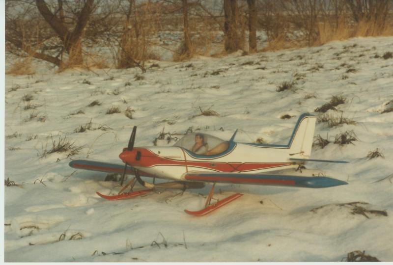

    Mijn oude Fly-Boy op ski's, was volgens mij ergens '83 - '84.
    Mijn nieuwe is bijna klaar, zal wel eens een fotootje plaatsen.

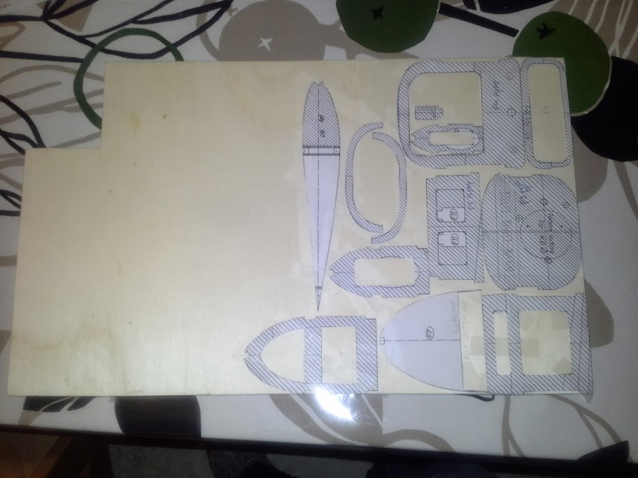

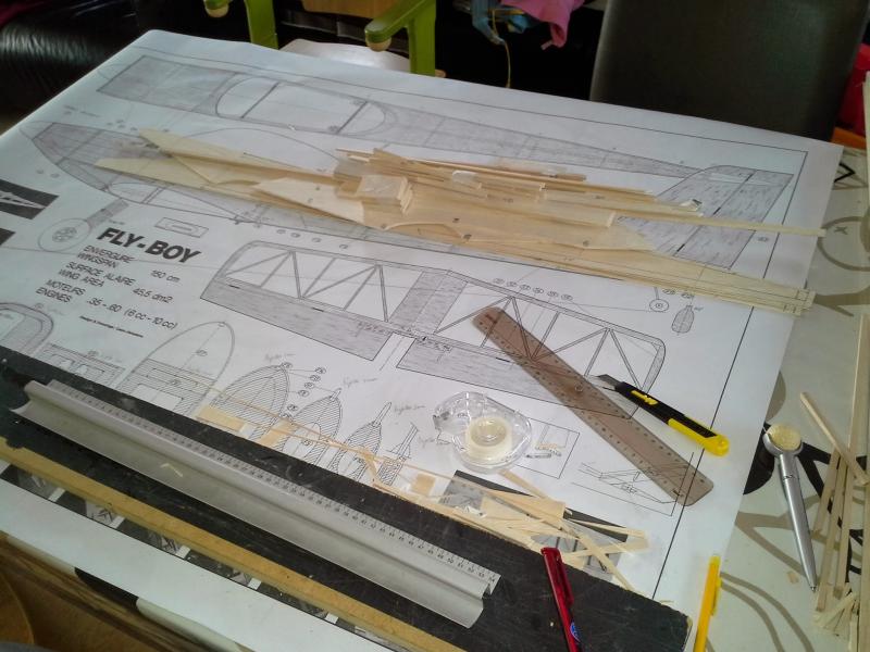

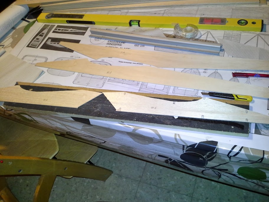

    Om te starten met de bouw was het nodig om alle onderdelen uit te snijden. Eigenlijk gelijk aan het maken van een bouwdoos.
    Hier en daar had ik gekeken om het geheel wat lichter te maken. Electro geeft minder trillingen dus kun je ook lichter bouwen.
    [​IMG]
    O.a. de doublers werden in 2,5mm balsa gesneden ipv de originele 3 mm
    [​IMG]
    Nadien was het de beurt aan de spantjes. Die werden met een figuurzaag uit 3mm populierentriplex gehaald.
    Het motorschot werd uiteindelijk gezaagd uit een stevigere triplex
    [​IMG]

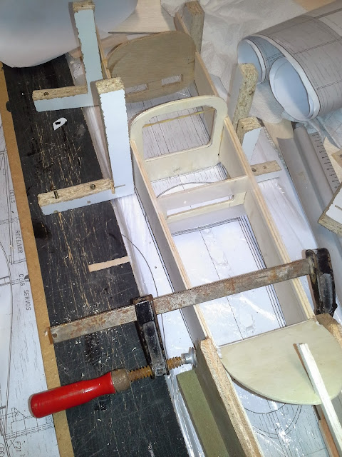

    Dan was het de beurt aan het ineenlijmen van de eerste rompdelen.
    Er werd gebruik gemaakt van een extra montagesteun om alles recht te bouwen.
    [​IMG]

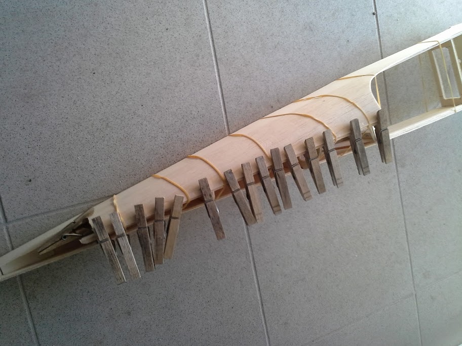

    Het ontwerp is voorzien van een mooie turtledeck. Om dit mooi te laten uitkomen is er een beetje voorbereidingswerk nodig. Namelijk het voorplooien van de bekleding.
    Turtledeck beplanking in 2 mm balsa. Natmaken met een mengsel van water en scheutje ammoniak, in vorm plooien, fixeren en laten drogen:
    [​IMG]
    Het eindresultaat:
    [​IMG]
    Beplanking tutledeck, andere kant:
    [​IMG]

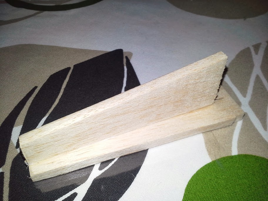

    Ik had ooit eens in een bouwverslag gezien hoe je best de overgangsstukjes tussen kielvlak en stabilo kon voorbereiden met een hulpstukje.
    Omdat dit een afbeelding meer zegt dan duizend woorden.
    Het hulpstukje:
    [​IMG]
    En het hulpstukje in actie:
    [​IMG]

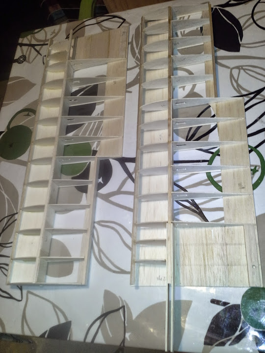

    De ailerons zijn geen strip ailerons over de ganse breedte van de vleugel maar zijn van het 'barn-door' principe.
    Brede maar korte ailerons. En die vereisen een nauwkeurige constructie:
    [​IMG]
    [​IMG]
    De vleugels zijn klassiek gebouwd:
    [​IMG]

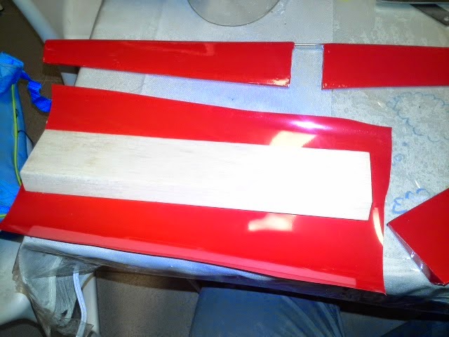

    Als eerste werkje heb ik een beetje gecovered (om er terug in te geraken?)
    [​IMG]

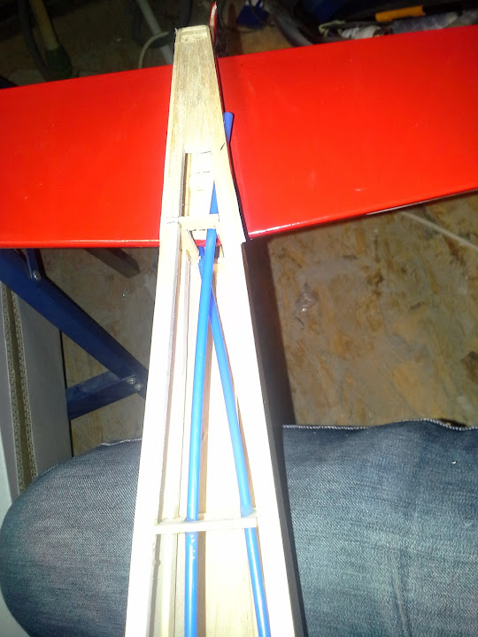

    Ook de stuurkabels (Sullivan) werden ingebouwd:
    [​IMG]
    [​IMG]

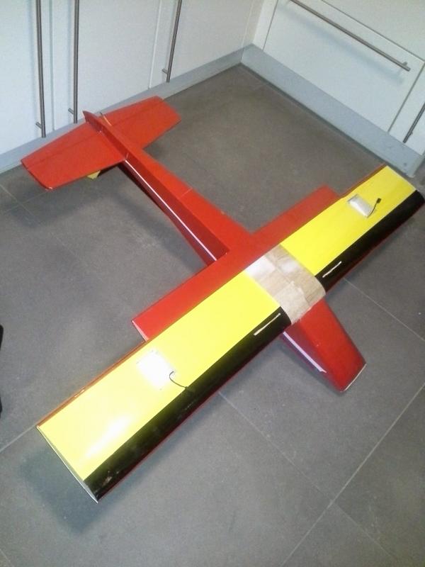

    Ondertussen stond al vast dat het bekledingspatroon zou gebaseerd worden op The Red Devils in hun Marchetti's en werd dit +/- toegepast op de romp.
    [​IMG]
    [​IMG]
    [​IMG]
    Nadien werd de vleugel verder afgewerkt.
    De servo trays werden ingebouwd, de vleugelpen werd ingelijmd, de vleugelbouten uitgericht.
    Het landingsgestel werd ingebouwd in de vleugel (benen, wielen en staartwiel gevonden voor een prikje op een 2ehandsmarkt).
    Zoals reeds gezegd heb ik gekozen voor volgende setup:
    -4S 4000 mAh lipo's
    -55 A ESC
    -12x8 APC eprop
    Ik wou een setup die krachtig genoeg is maar ook niet overdreven overpowered. Ik had eerst verwacht om een 5S setup uit te werken (omdat ik over een aantal 5S 4200 mAh lipo's beschik) maar de lipo's waren te zwaar... Qua CG ging ik moeite moeten doen om hem niet te neuslastig te maken....
    Daarom de knoop doorgehakt om op 4S te gaan werken met als uitgangspunt de 4240 740 kV motor. Via ECalc een berekening gemaakt die me voortreffelijk leek.
    De eerste stroommetingen lijken de berekeningen +/- gelijk te geven.

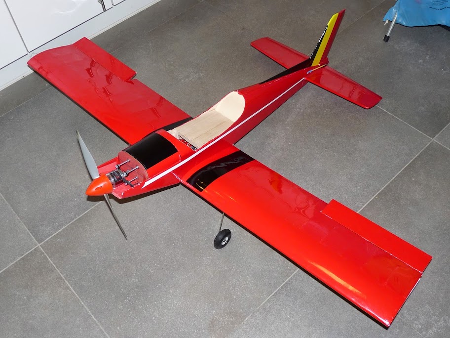

    Na het inbouwen van de elektronica, het scharnieren van de ailerons ziet het toestel er "bijna af" uit.
    [​IMG]
    [​IMG]
    Nog enkele kleine taakjes zoals aansturing van de roeren en de roerhoorntjes installeren, motorkapje, ... zijn nog nodig.
    De cockpitkap zal zoals hierboven beschreven getrokken worden met behulp van een nog te maken mal.

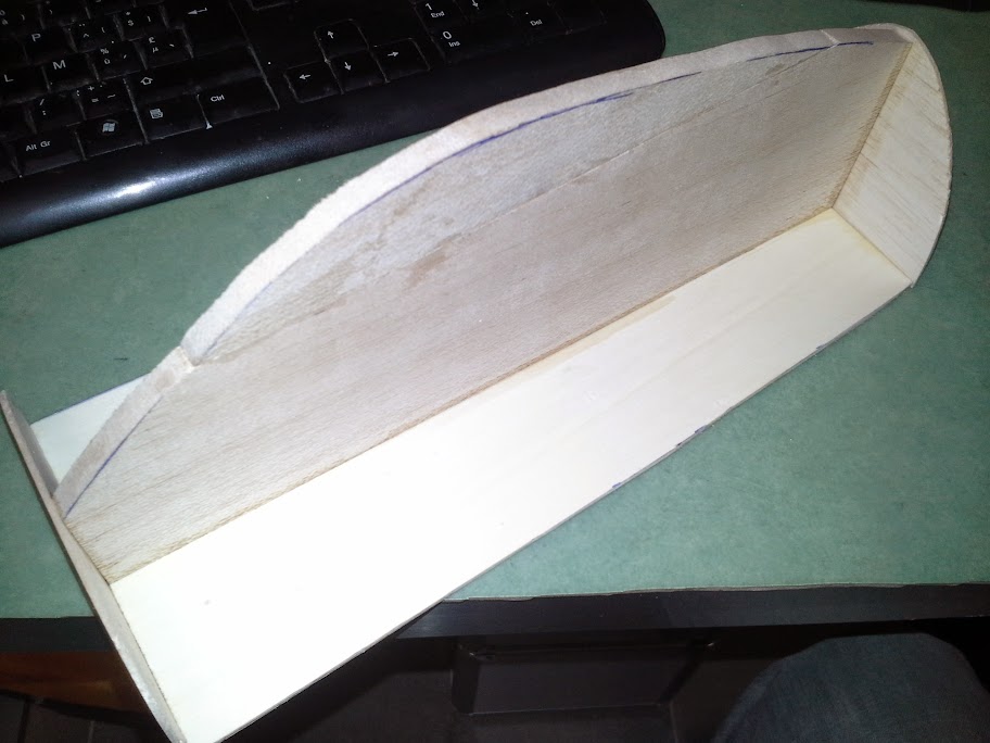

    Kleine update: drukke werkweken de laatste tijd dus niet veel vooruitgang.
    Ben vanavond begonnen met de cockpitmal.
    [​IMG]
