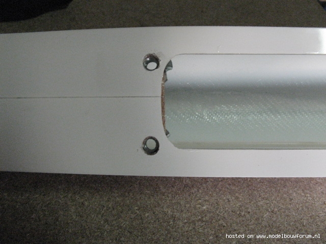

    Eerste indrukken

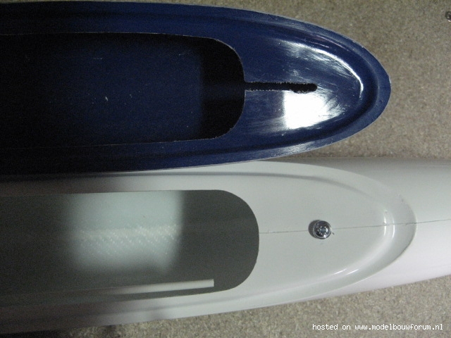

    De romp heeft een vrij zichtbare naad, maar deze is wel redelijk goed afgewerkt. De neus is aan de voorkant open en klaar voor de plaatsing van een motor. Het kapje past werkelijk prachtig op de romp, sluit overal zeer goed aan. Het richtingroer is al opgehangen, maar aan de open kant komt er wel een hele grote spleet bij uitslag van het roer.

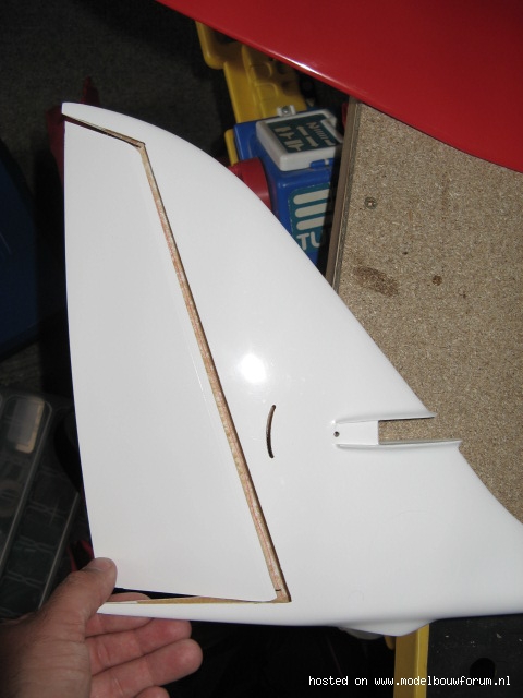

    De sleuven voor de hoogteroeraansluiting zijn al gefreesd. In het kielvlak staan de contouren van een rond gat voor de hoogteroerservo, dit gat moet je zelf nog uitsnijden/frezen.

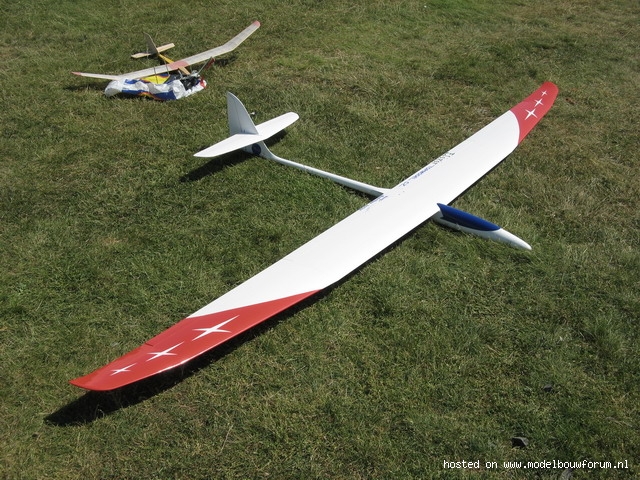

    Als laatste nog een fotootje van het model van Harry zelf:
    [​IMG]

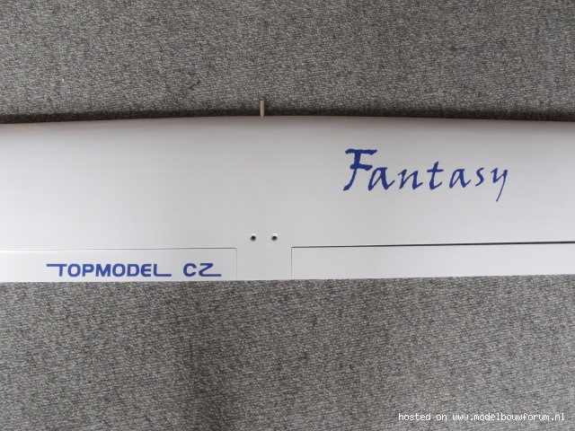

    De Fantasy heeft niet meer dan een paar uur nodig om hem vliegklaar te maken. Hier de klusjes die totnutoe gedaan zijn:
    De stickers zijn aangebracht. Op de rode tippen zijn witte sterren geplaatst.

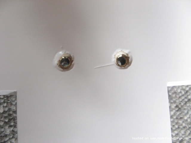

    De gaten voor de servo's zijn al mooi voorgeboord, maar er is overheen gefolied. De folie moet je dus wegsnijden en de randjes even nalopen met de bout. In het schuim zijn al goten geboord voor de bedrading. Keurig!
    [​IMG]

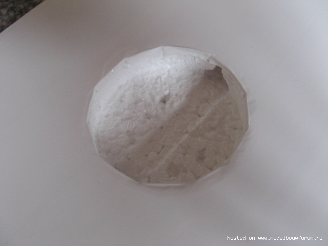

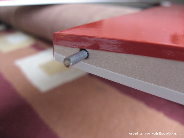

    In de buitenste vleugeldelen moeten korte stalen pennetjes worden ingelijmd. Deze fixeren straks de achterkant van de vleugels. De ligger wordt doorgevoerd via 2 massief glazen pennen van ruim 15 cm lang en diameter 8 mm. Deze worden niet ingelijmd, ze blijven los (anders past het misschien wat moeilijk in de kist die ik voor dit vliegtuig ga bouwen).
    [​IMG]

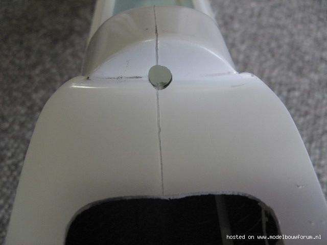

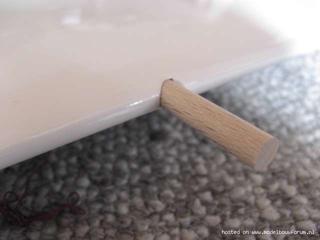

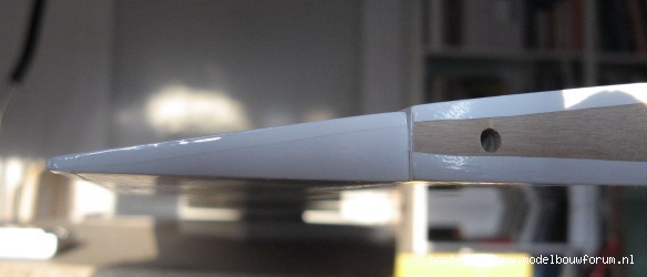

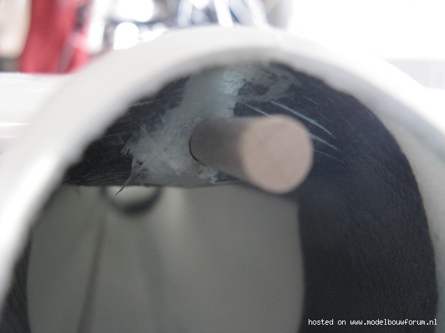

    In de vleugelvoorrand moet een houten deuvel worden ingelijmd. Het gat is al aanwezig, ook hier hoeft alleen de folie weg te worden gesneden. De deuvel gaat een aardig eind de vleugel in.
    [​IMG]
    In de romp moet dan een gat worden geboord waar de deuvel doorheen moet worden gestoken. Het gat lijkt uit het midden maar de naad is niet in het midden van de romp. Aan de binnenkant is de romp verstevigd met koolstof op de plek waar de deuvel doorgestoken wordt.
    [​IMG]

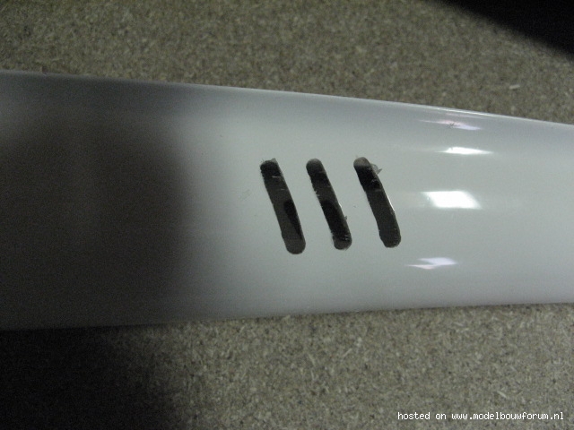

    In de romp zijn enkele sleuven gefreesd om de koellucht te kunnen laten ontsnappen.
