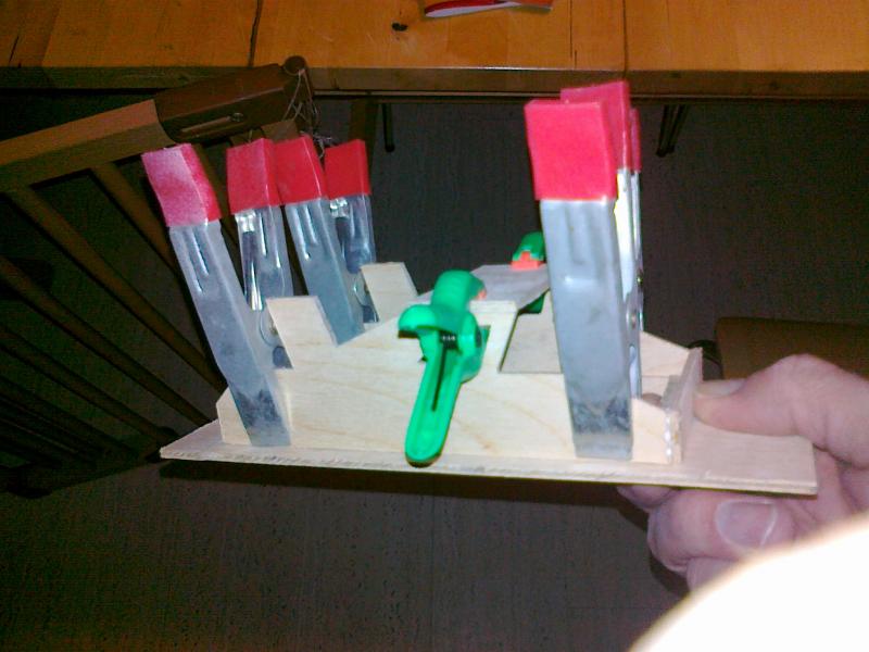

    Rompje is op een bouwplankje gelijmd, zodat het hele spul soort van haaks blijft. Verder geen spanten, alleen een dubbelingetje op de hoeken onderin om meer lijmoppervlak te krijgen. Lekker alles kops op elkaar gelijmd.

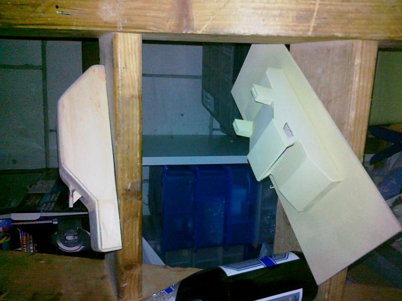

    Gisteravond het dek op de romp gelijmd, de duwsteventjes gezaagd en gelijmd en de zij-verschansing gemaakt en gelijmd. Ook al de eerste stukjes van het voorste stukje verschansing geplaatst:

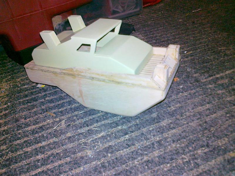

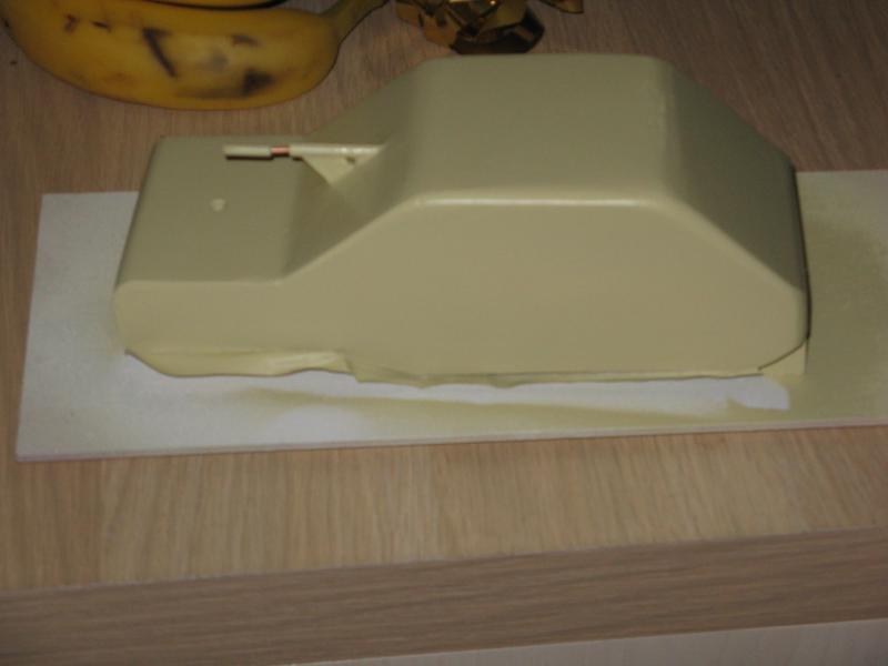

    Duwsteventjes geplaatst, verschansing voorop ingelijmd en even de opbouw er op gezet ter beoordeling:
    [​IMG]
    En toen de hele zooi droog was, de boel op maat geschuurd met de bandschuurmachine en de kiertjes en gaatjes met kneedbaar hout dicht gesmeerd:
    [​IMG]
    Verder heb ik de opbouw opnieuw opgeschuurd, met de vijl toch nog een paar plekken bijgewerkt en opnieuw in de spuitplamuur gezet, maar dat is niet echt fotogeniek.

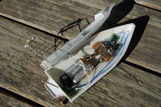

    Deze kunstenaar kwam ik net tegen door een abbo op zijn fotoalbum:
    [​IMG]
    [​IMG]
    [​IMG]
    [​IMG]
    [​IMG]
    Befriedigende Fahrversuche mit dem Boot No.2. Bisher das leichteste Modell, mit 33,5 g im fertig lackierten Zustand. Es könnte noch ein wenig schneller sein, aber bei ca. 1,5W Antriebsleistung ist das wohl zuviel verlangt.

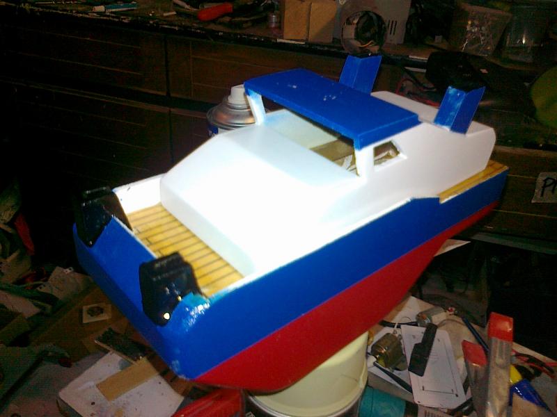

    De romp voor de eerste keer in de lak gezet; later als dit goed gedroogd en uitgehard is het onderwaterschip nog rood spuiten.
    De opbouw van blauwe schoorsteentjes en een blauw dakje voorzien. Helaas zijn er twee dingen misgegaan:
    -Iets met bijtende lak dus marmer-effecten - opgelost door het af te schuren tot de spuitplamuur en opnieuw te spuiten
    -Er zijn verfresten op het parelgrijs van de opbouw gekomen en ik heb iets te enthousiast geschuurd, dus dat parelgrijs mag ook nog een keer opnieuw.

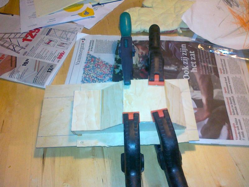

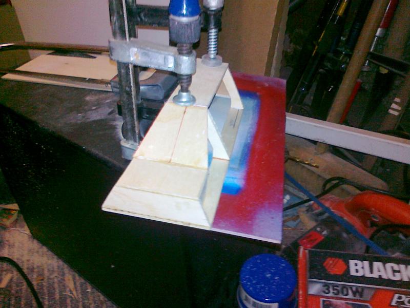

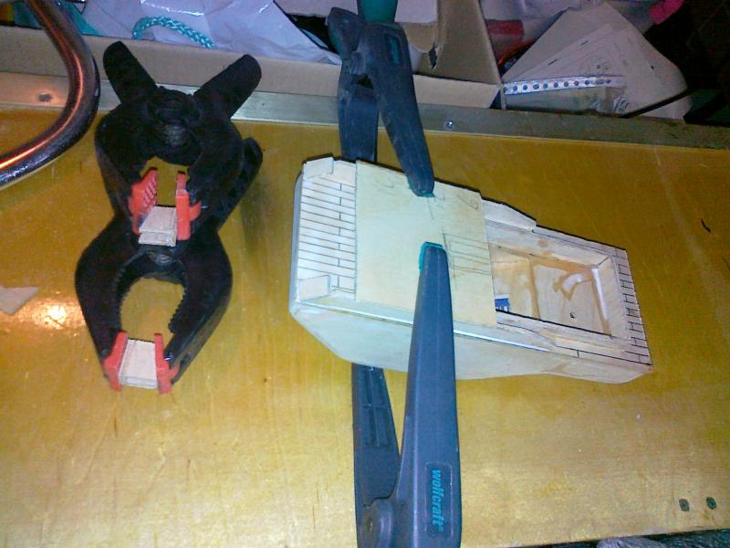

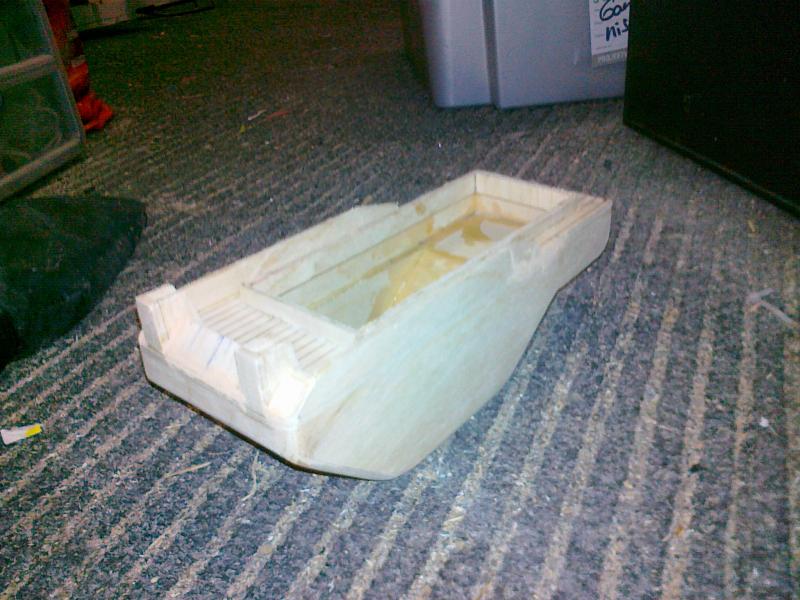

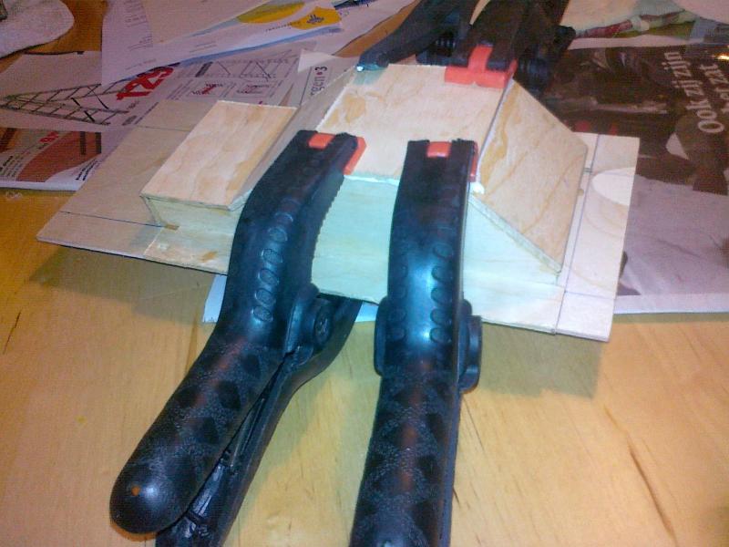

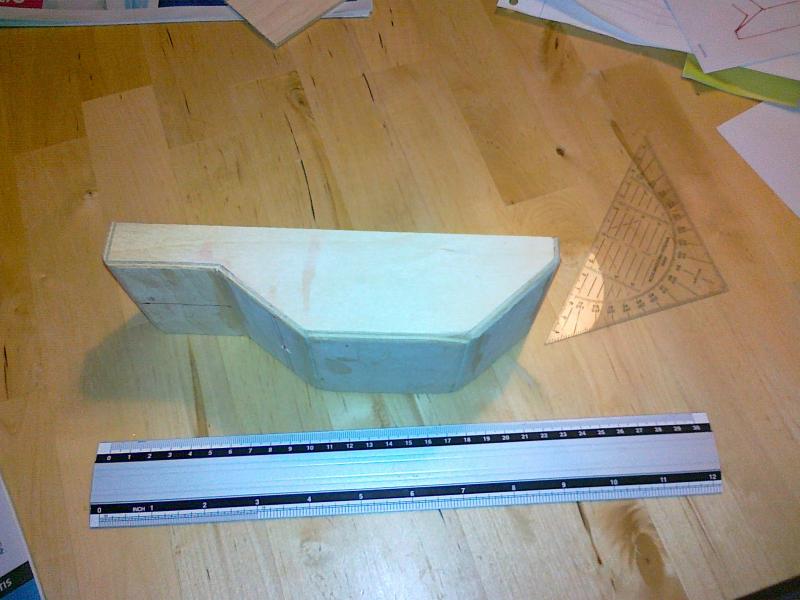

    Aangezien de Springer al bijna af is (het wachten is op een ontvanger en een accupack, beide in bestelling) ben ik begonnen aan een tweede bootje in dit handzame formaat. Deze gaat iets groter worden (26cm ipv 20cm lang) en krijgt een iets meer "boot"-achtige vorm, een beetje meer sleepboot. Deze bouw ik op vanaf het dek. De basis is er:
    [​IMG]
    [​IMG]

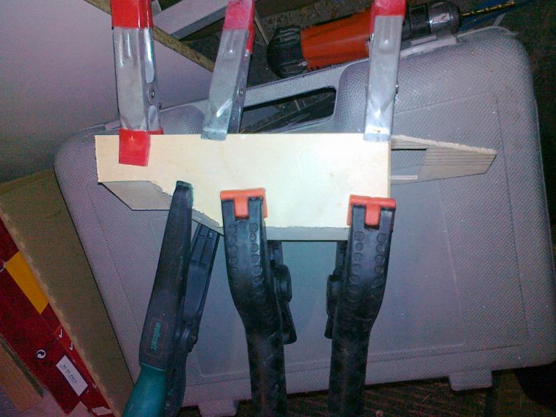

    En het eerste stuk huid er op:
    [​IMG]
    Voor de rest blijft het ongeveer dezelfde stijl: Simpel, klein, leuk spelevaarspul voor in een kleine vijver zodat ik daar lekker met mijn dochters mee kan varen.
