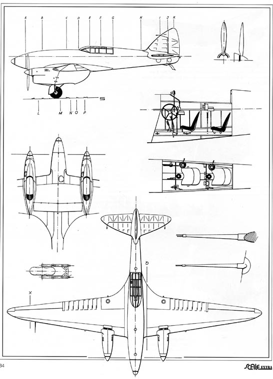

    ik had inderdaad eens zin een mooie nieuwe uitdaging, aangezien ik weinig mooie bouwtekeningen kon vinden of deze waren niet groot genoeg of wel niet op schaal, ben ik er zelf maar aan begonnen.
    Het enige wat ik nog mooi moet uittekenen zijn de motorcompartimententen waar ik nog tegen een probleem aanloop met betrekking tot het landingsgestel, deze wil ik tevens zoveel mogelijk op schaal hebben (wat betreft uiterlijk), maar dat moet dus een heel "buizen systeem" worden.
    Als iemand hier nog wat moois voor heeft hou ik me hier uiteraard voor aanbevolen.
    Uiteraard ben ik wel op de hoogte van het "standaard" inklapbaar landingsgestel.
    bovenaanzicht (heeft iemand een idee waar dat grote wiel in de cockpit voor is?? Ik dacht voor het landingsgestel??):
    [​IMG]
    En de tekening:
    [​IMG]

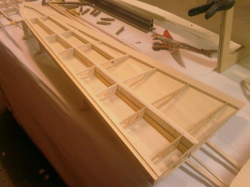

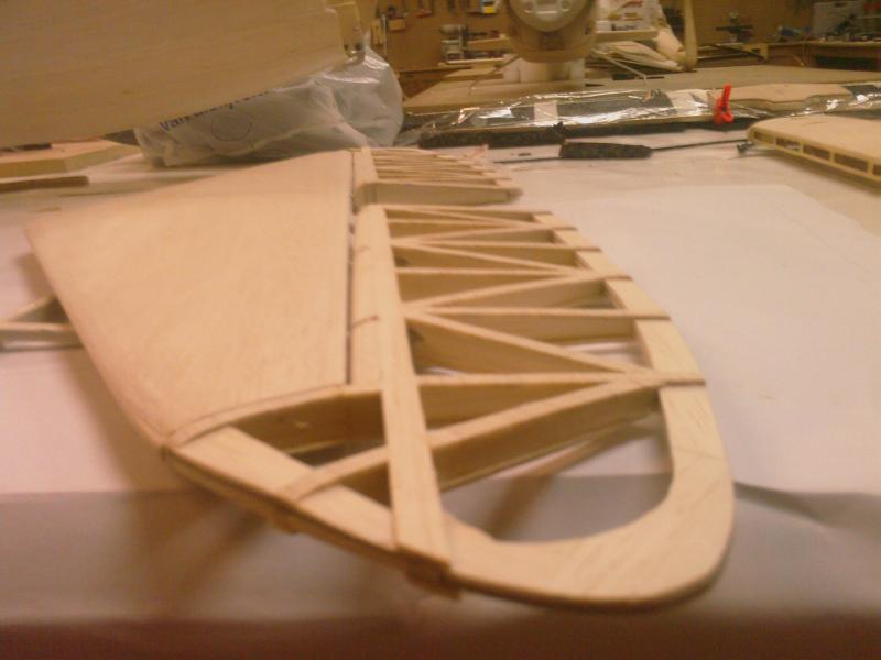

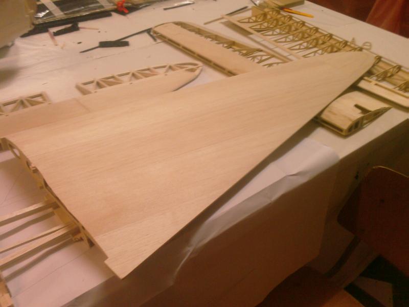

    Ben als eerst begonnen aan de vleugels:
    [​IMG]
    [​IMG]
    [​IMG]

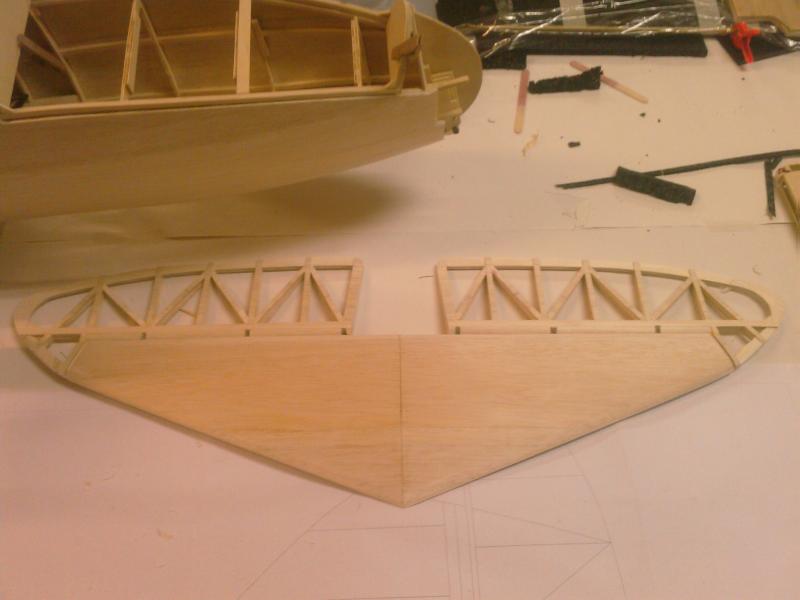

    Vervolgens het stabilo:
    [​IMG]
    [​IMG]

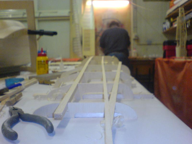

    En nu druk met de romp welke ik 1 2delen bouw eerst de ene helft:
    [​IMG]
    En vanavond kunnen beginnen aan de andere helft:
    [​IMG]
    [​IMG]
    Vrijdag weer lekker verder bouwen :D
    Groeten, Dennis

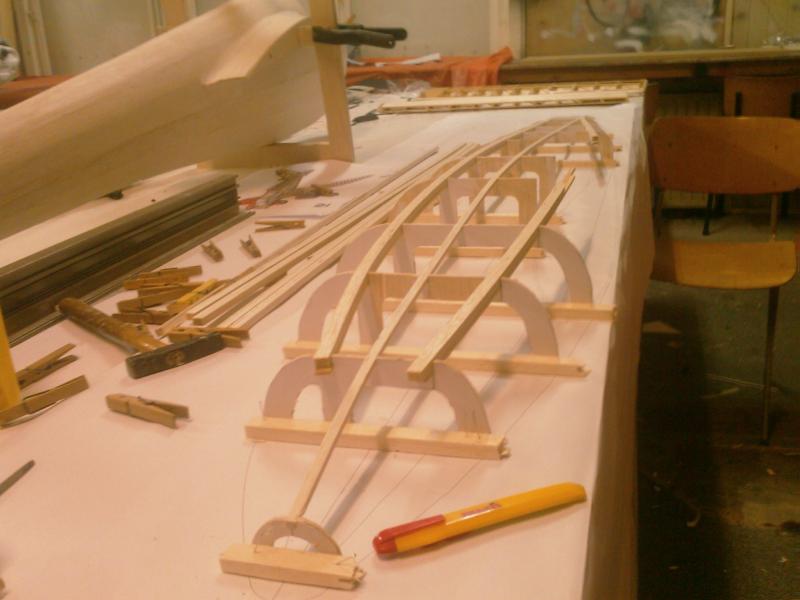

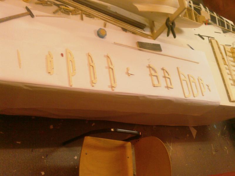

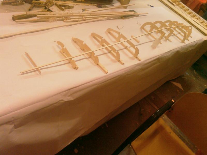

  19. MDM1FOX
    MDM1FOX
    Lid geworden:
    17 dec 2004
    Berichten:
    459
    Locatie:
    Ede

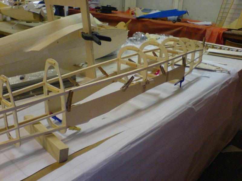

    En ik ben vanavond weer een lekker stukkie opgeschoten, het begint nu al op een echte kajak te lijken ;)
    zo mocht ik hem vanavond aantreffen:
    [​IMG]
    [​IMG]
    Andere Zijde:
    [​IMG]
    And we have connection:
    [​IMG]
    [​IMG]
    al even 2 zijpaneeltjes gemaakt:
    [​IMG]
    ALLEEN DIE PROP!!! misschien toch iets te klein en op de verkeerde plek !!!????
    [​IMG]
    Ben weer zeer tevreden met het resultaat
    Groeten, Dennis
