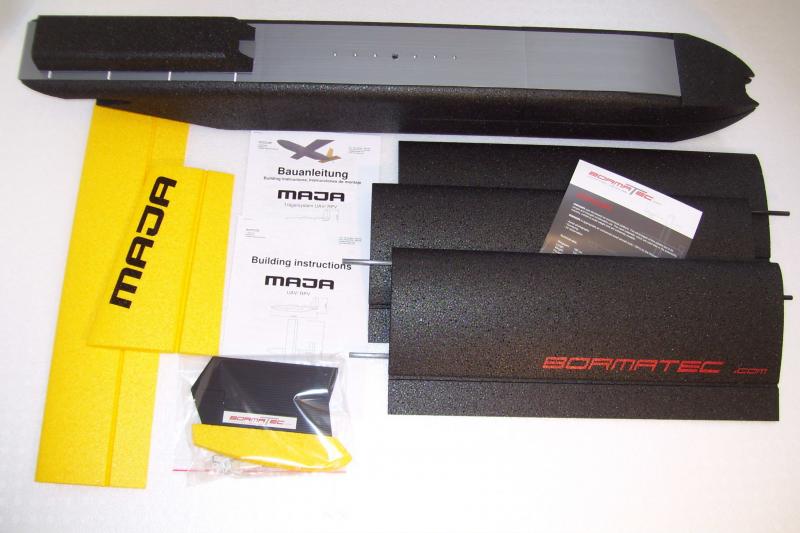

    Op zoek naar een stabiel platform voor FPV en UAV experimenten ben ik op de MAJA van Bormatec uitgekomen. Dit is een hoogdekker met achteraandrijving die ontworpen is als draagplatform voor FPV/RPV/UAV en luchtmetingen.
    Spanwijdte: 180 cm
    Lengte: 120 cm
    Gewicht: 1,5 kg
    Lading: 1,2 kg !!
    Willkommen bei Bormatec
    Zo moet het ongeveer gaan vliegen zoals deze MAJA in Zwitserland.
    De kit wordt in een stevige doos geleverd. Het materiaal is van EPP met sterke Duroplast platen die ook in de autoindustrie gebruikt worden. Het EPP is met een lijmpistool gelijmd op enkele plaatsen na, die met 5 min. epoxy zijn gedaan.

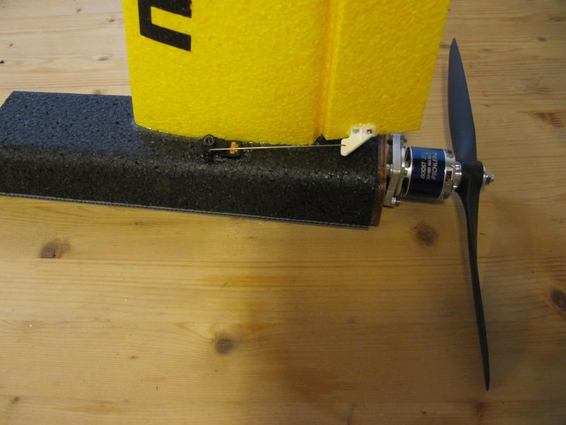

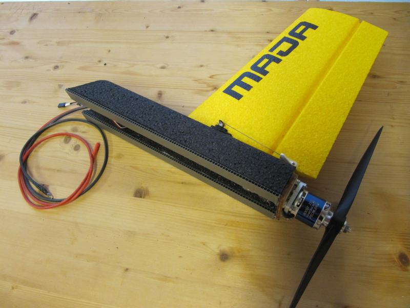

    Ik heb enige modificaties aangebracht:
    In de achtervleugel is een 3 mm CFK staaf ingelijmd.
    De hoogteroer servo is in de romp gebouwd en niet in de opbouw.

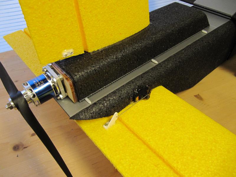

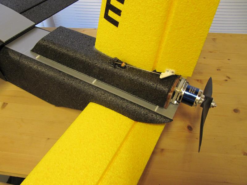

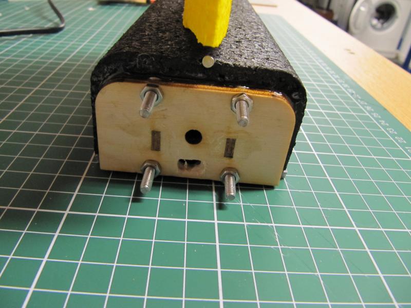

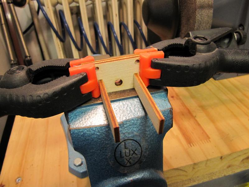

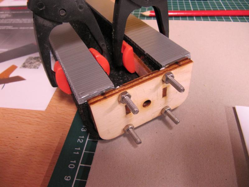

    De motorsteun is van stevig multiplex en is met 5 min. epoxy gelijmd.
    Daarna met epoxy in de opbouw vastgezet. Met de M3 moeren is het ook makkelijk om de motor domp in te stellen.

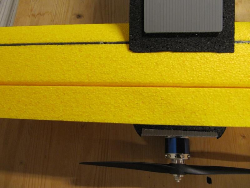

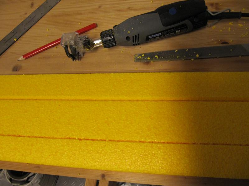

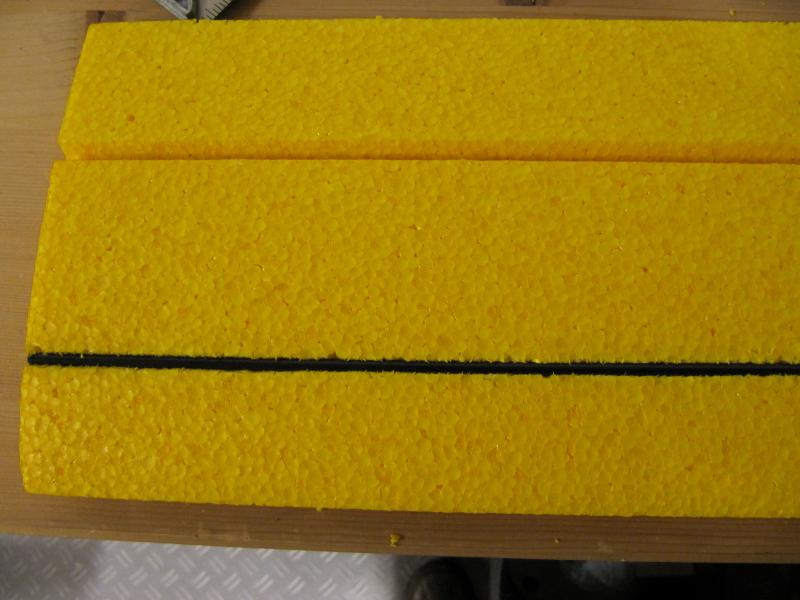

    Omdat EPP na een paar jaar zijn stijfheid verliest heb ik op 1/3 van het stabilo een 3 mm CFK staaf ingefreesd en gelijmd.

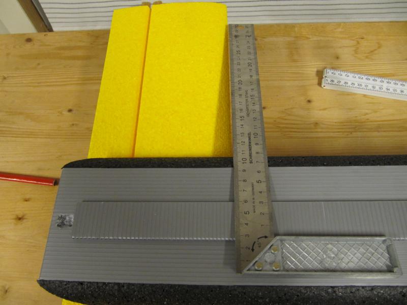

    Het stabilo goed recht inmeten:
    En met epoxy op zijn plaats lijmen:

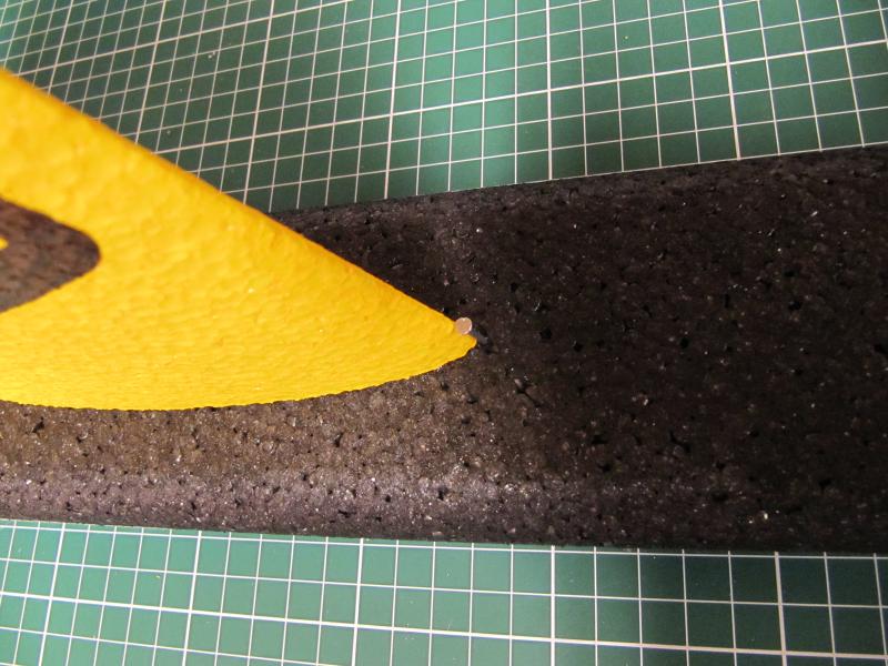

    Het kielvlak moet heel precies worden ingemeten. Eerst het midden bepalen en dan met spelden voor en achter het kielvlak de exacte plaats vastleggen. Daarna met epoxy vastzetten.
    De opbouw verder afmaken met richtingsroer servo, regelaar en voedingskabel.
    Hoewel de Duroplast voet van de opbouw heel sterk is verlijmd heb ik toch twee M6 plastic bouten van 4 en 6 cm diep in de romp ingelijmd als extra anker. Ook het ik de hoogteroer servo in de romp ingebouwd om de opbouw makkelijk los te kunnen halen.
    De opbouw wordt met 3 pennen vast gezet. (lijkt dun maar is echt heel stevig)

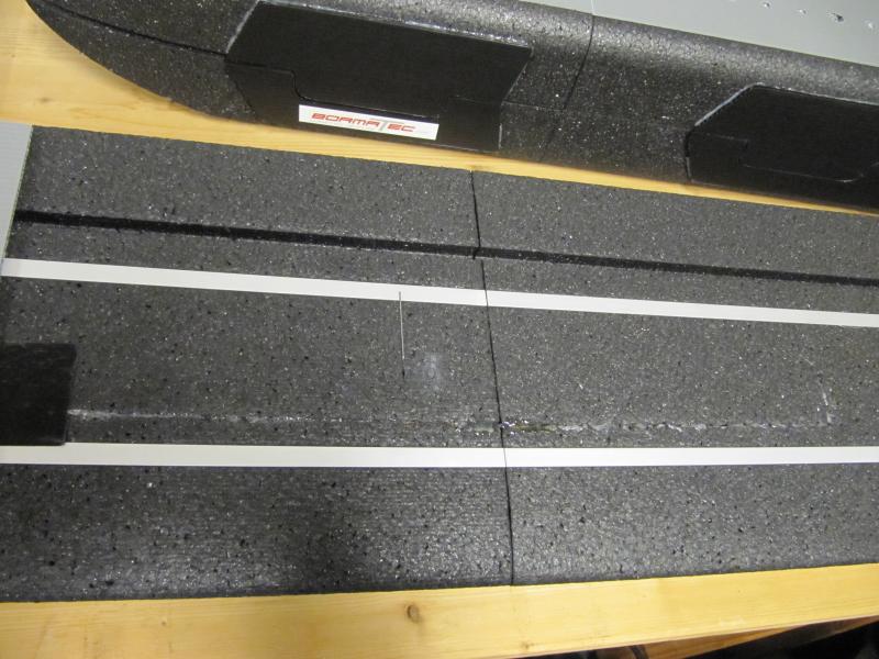

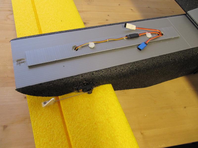

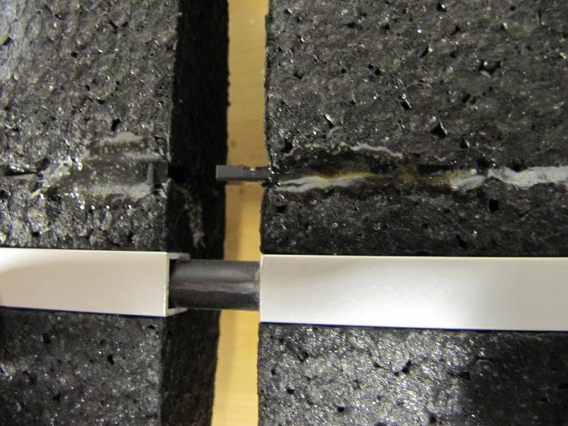

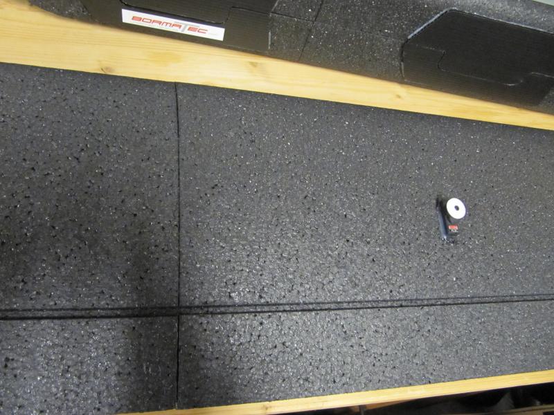

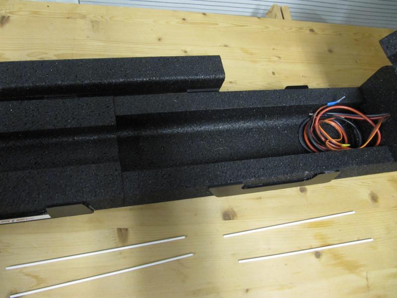

    De vleugel bestaat uit drie delen. Een deel in het midden die vast blijft aan de romp en twee afneembare delen die vastgeklikt worden. Een borgveer klikt de CFK staaf vast in de aluminium buis.
    De vleugel kan op drie verschillende plaatsen op de romp vastgemaakt worden om het zwaartepunt op te schuiven. (afhankelijk van de payload).
    De servokabels worden met epoxy in de vleugel gelijmd en worden dan automatisch vastgeklikt bij het borgen van de vleugel.
    Zoals bij UAVs gebruikelijk komen de servos aan de bovenkant van de vleugel. Dit maakt de pre-flight check makkelijker.

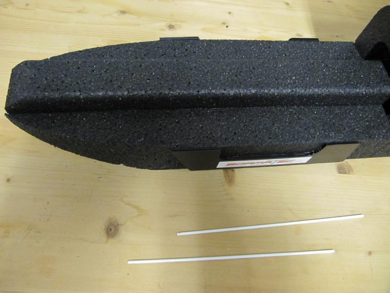

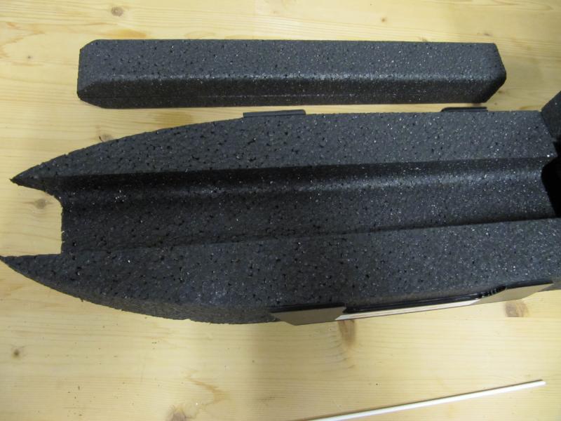

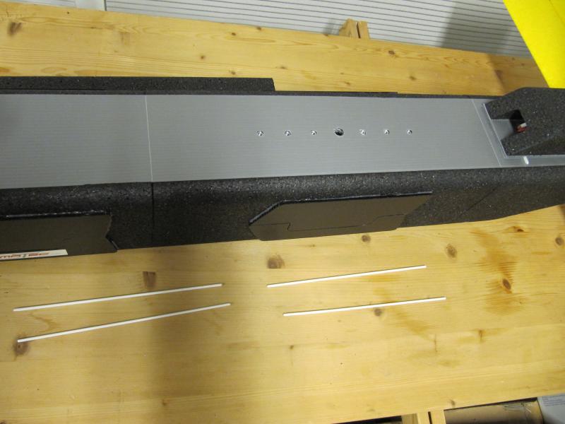

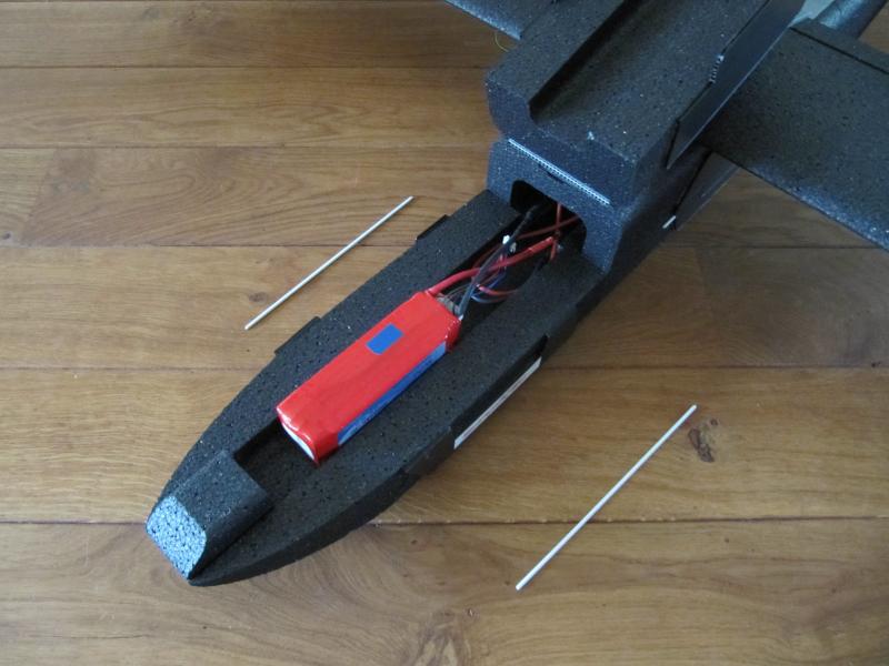

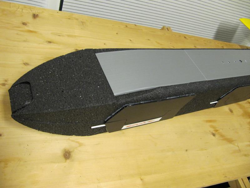

    De romp is heel slim opgebouwd met uitneembare segmenten. Het neus segment kan makkelijk in meerdere blokken worden verdeeld om verschillende "camera neuzen" te bouwen. Deze kunnen dan met klittenband in de romp worden vastgezet.
    In het voorste gedeelte komen de pan-tilt camera en de 5000 mAh LiPo accu. Hiervoor hoeft alleen maar het voorste gedeelte opengeklikt te worden voor een accu wissel.
    In het grote gedeelte in het midden komt de rest van de electronica. Bovenop de middenvleugel komen de transmissie en GPS antennes.

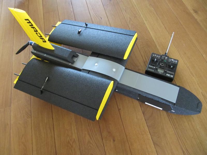

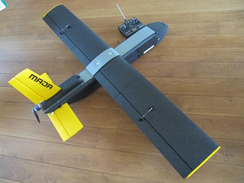

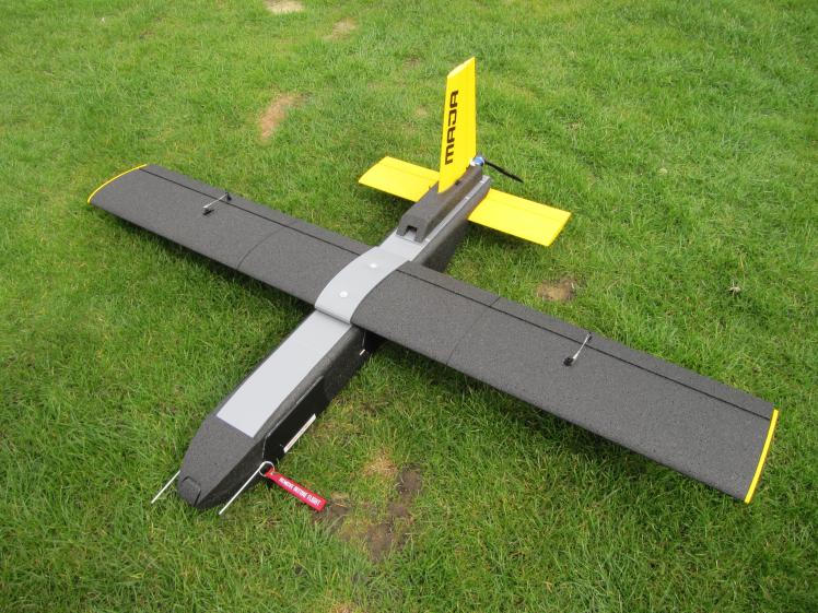

    De MAJA is vliegklaar.
    Leeg gewicht: 1770 gr.
    4S LiPo 5000mAh: 580 gr.
    Totaal vliegklaar: 2350 gr.
    Het vermogen heb ik begrensd op 33 Amp.
    Het inzet profiel is met klittenband vastgezet en kan makkelijk vervangen worden door een "cameraneus". De accu is met een lange klittenband strip vastgezet en kan niet schuiven. Bij gebruik van een camera gaat de aandrijfaccu iets naar achteren voor het zwaartepunt. Dit zwaartepunt ligt op 85mm van de voorkant vleugel.
    In de grote ruimte van de romp heb ik het meegeleverde opvulstuk gebruikt omdat de romp nu nog leeg is. De ontvanger is tegen de bovenkant vastgezet met klittenband. Het voordeel van de MAJA is dat er geen enkele servokabel met de hand ingeplugd hoeft te worden. Hoogte, richting en regelaar zijn permanent met de ontvanger verbonden en de beide rolroerservos worden automatisch ingeplugd bij het vastzetten van de vleugels. De romp heeft heel veel ruimte voor videozender(s), OSD, GPS en andere electronica.
    Het middendeel van de vleugel blijft permanent vastgeschroefd en voor het transport kunnen de vleugels met elastieken aan de middenvleugel vastgemaakt worden.
    Na het inklikken van de vleugels hoeft alleen het voorste gedeelte open om de accukabel vast te maken. Bevestigingspennen erin en vliegen maar!

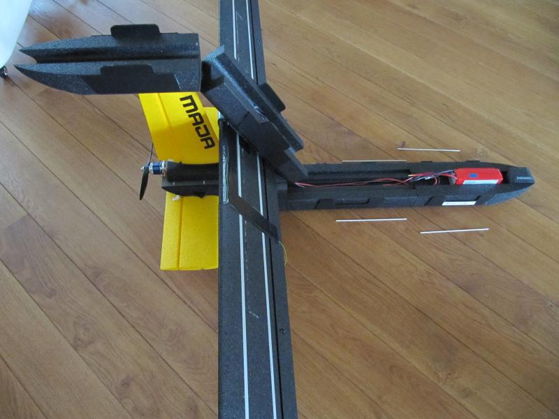

    Vandaag de eerste testvlucht gedaan. Dat ging niet zonder problemen. Het opwerpen van de brede romp was even wennen. Gelukkig dat de romp wel een stootje kan hebben.

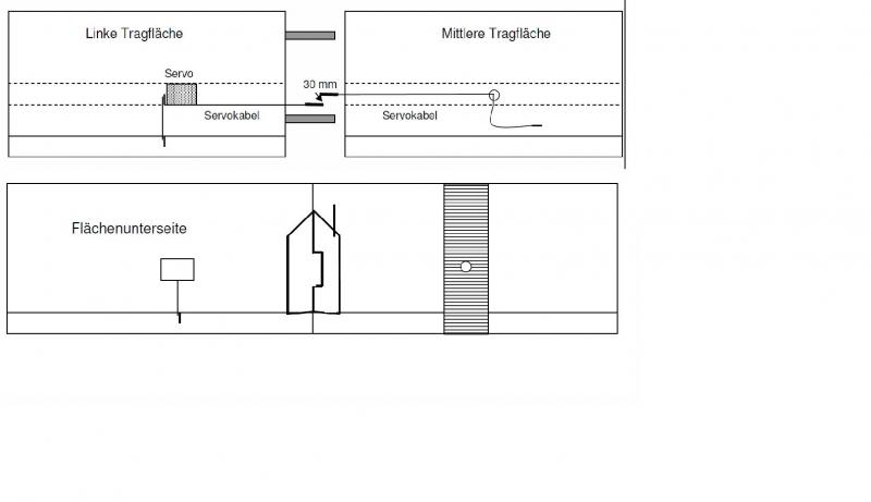

    Bij de tweede poging viel na een paar meter de linker rolroerservo uit en meteen daarna de rechter. Met kunst en vliegwerk de MAJA veilig kunnen landen met richting en hoogteroer.
    Wat blijkt. Er zit een constructiefout in de vleugels. De bevestigingspin die de vleugels bij elkaar houdt zit op de achterste ligger. Bij normale luchtweerstand ontstaat er speling tussen de vleugeldelen. Deze speling is genoeg om de vaste servo verbinding te ontkoppelen. Ik was al een beetje bang voor deze speling maar had niet verwacht dat het meteen zou leiden tot uitval. Volgens tekening moet de stekker 7 mm uitsteken. Ik heb al 9 mm aangehouden maar dit was nog niet genoeg.
    Op de site van Bormatec staat al een nieuwe handleiding waar dit verholpen is:
    De servo kabel is geen starre verbinding meer en de vleugelblokkering is nu over de hele vleugel gemaakt met hetzelfde systeem als van de romp.
    Prima aanpassing maar had ik eerder moeten weten....
    Zal contact met Bormatec opnemen of dat ik twee van deze nieuwe vleugelblokkeringsplaten kan krijgen. Ook ga ik voor de volgende vlucht de uitslag op het hoogteroer iets kleiner maken.
