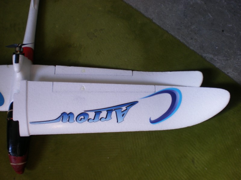

    hieronder enkele foto’s van de Arrow vergeleken met de AXN Clouds Fly ( Note: mijn clouds Fly heeft neus schade , en ziet er niet meer zo mooi uit ,ik wilde eerst een nieuwe AXN Clouds Fly kopen maar door de grote problemen met de motor en ESC van de AXN , heb ik voor de Arrow gekozen!! )
    Goed verpakt
    [​IMG]

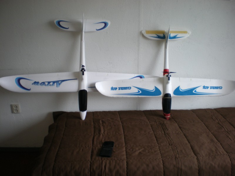

    links de Arrow , rechts de AXN Clouds Fly
    [​IMG]
    het verschil van spanwijdte
    [​IMG]

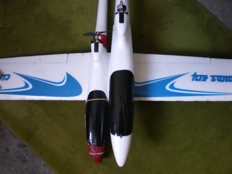

    De romp
    [​IMG]

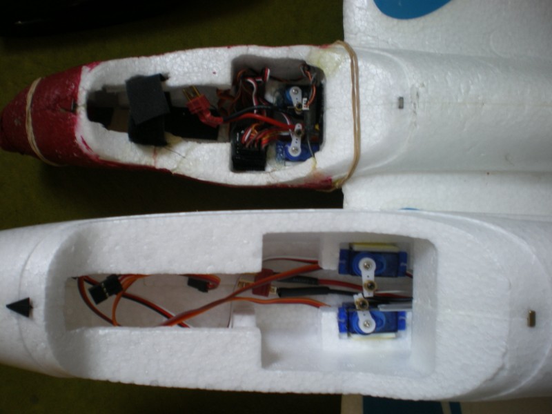

    De cockpit (ps: de servo's zitten nog niet gelijmd)
    [​IMG]

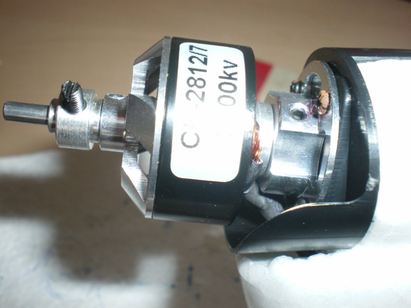

    De Arrow motor Spirz CF2812/7 , zie motor heeft andere hoek dan de AXN
    [​IMG]
