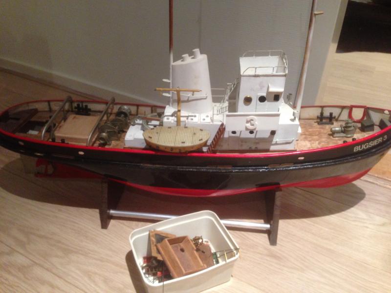

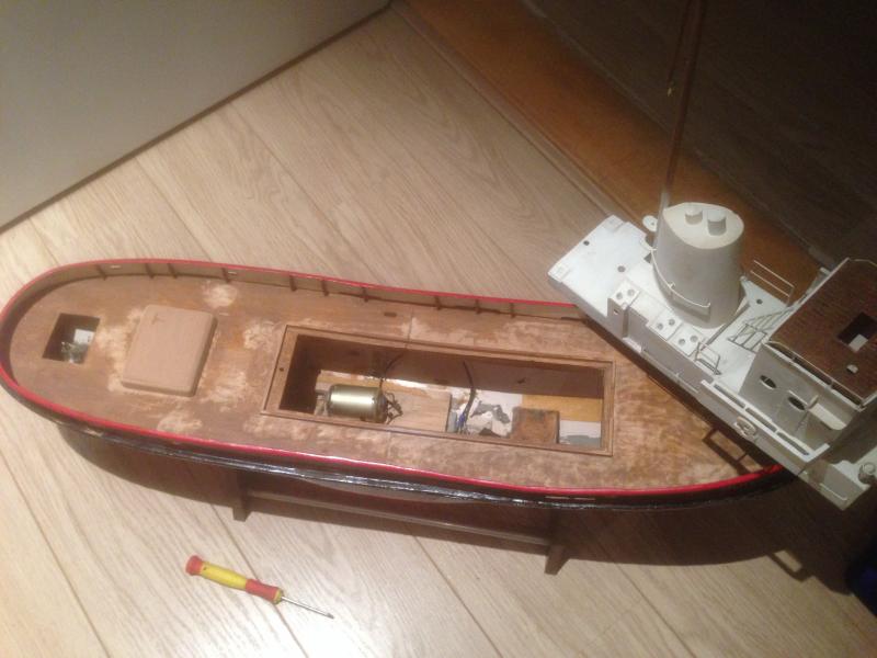

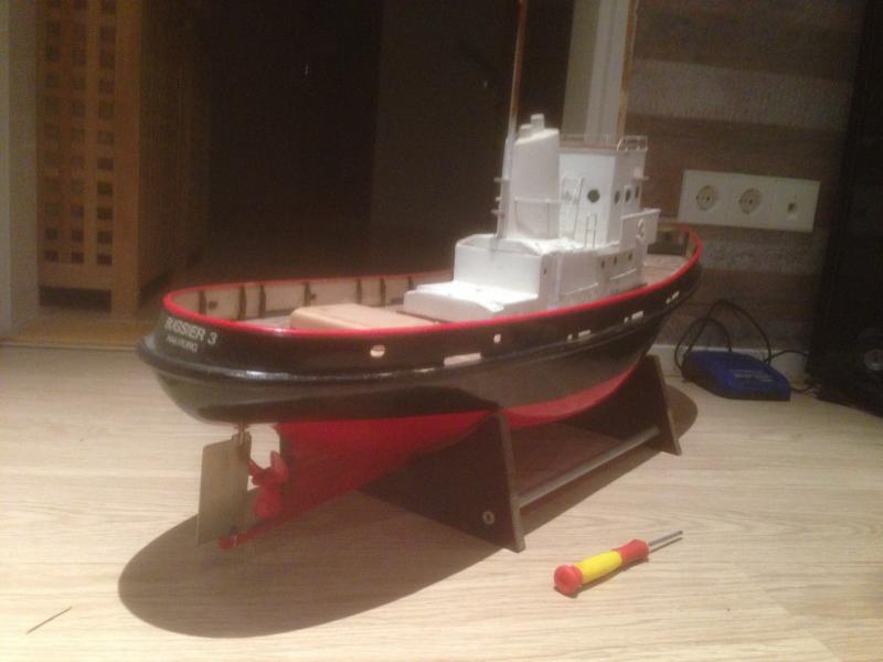

    goeden avond ik zal mij even voorstellen:
    ik ben Mike Romberg 20 jaar oud en woon in Pijnacker
    Nog niet zo lang geleden is mijn oog gevallen op een advertentie op marktplaats op een Bugsier 3 ik was gelijk verkocht en heb ik de boot gekocht. mijn interesse voor oude sleepboten en vooral modelbouw slepers is er al van jongs af aan en toen ik deze boot op marktplaats zag leek mij dit een mooie boot om mee te beginnen
    aangezien dit mijn eerste modelboot is ben ik erg benieuwd wat mij allemaal te wachten staat bij de bouw het is de bedoeling om de boot zowel technisch als het uiterlijk helemaal naar mijn zin te maken. ik wil beginnen met het technische deel eerst op te knappen zodat ik er wel mee kan varen want de romp en het stuurhuis zijn nog in vrij goede staat en daarna het uiterlijk van de boot beetje voor beetje helemaal naar mijn zin te maken ik hoop dat jullie mijn bouw verslag interessant vinden en ik hoop als ik vragen heb ik die aan jullie kan st ellen.
    met vriendelijke groet Mike Romberg
    dit is hoe de boot er nu bij staat:
    [​IMG] [​IMG] [​IMG]

    Hallo Mike, Al sinds 1976 vaar ik met mijn Bugsier 3. Wel heb ik recentelijk de Monoperm Super uit 1976 vervangen door een Bühler motor. Daar hangt nu een 65 mm schroef aan. Ik heb spijt dat ik er niet gelijk een RVS schroefas in heb gezet. Ook ontvanger en regelaar uitgewisseld voor iets nieuwers. Met wat spullen uit de rommeldoos en een MP3 spelertje wat motorgeluid toegevoegd. Het is een fijne boot om mee te varen. Om te slepen wel een beetje rank en zorg dat bij het slepen de opbouw vast kan worden gezet. Hieronder een kijkje in de MK. Naast de motor een deel van de vaaraccu's. Voor de motor de regelaar. Boven de schroefas het lampje dat in het laadcircuit is opgenomen om de stroom te beperken. De laadplug en de aan/uit schakelaar zit onder het afneembare luik op het achterdek. Dit type sleepboot zag je in de 50-er jaren veel in Duitse havensteden en Antwerpen. Het is een ontwerp van de Schichau werf in Bremerhaven. Door de jaren heen is er wel het een en ander aan verbeterd, zoals grotere ramen in het stuurhuis, radar, blusvoorzieningen en een in het roer geïntegreerde straalbuis. In mijn jonge jaren heb ik ze in Antwerpen bezig gezien bij het assisteren van zeeschepen. Daar waren ze het meest actief op de Schelde. Op bijgaande link zie je de Elisabeth Letzer (ex Bugsier 6).
    http://www.tugspotters.com/oud/tugbase/tugs/elisabeth.letzer.htm
    Succes verder met de restauratie. Gr. Klaas.

    Mike, Hieronder wat plaatjes. De boot is op een paar kleine aanpassingen na nog origineel. Heb er gelijk een beslagset bij gekocht. De grijze kachelpijp achter de voormast heb ik van dunne koperpijp gemaakt en fungeert als ontvangerantenne. De verlichting heb ik vorig jaar werkend gemaakt. Er zijn een paar youtube filmpjes. Even zoeken op Klaas Kuipers Oostvoorne. Bij Gahetna zit er in de fotocollectie een plaatje van de Bugsier 2. Het nummer van de foto is 67022-009. Op foto 67037-023 zie je meerdere Bugsier boten. En nog een plaatje van Antwerpen http://www.geheugenvannederland.nl/...e?urn=urn:gvn:NFA04:akl-621020-133&size=large
    Hoop dat iets met de plaatjes en de info kunt. Gr. Klaas.

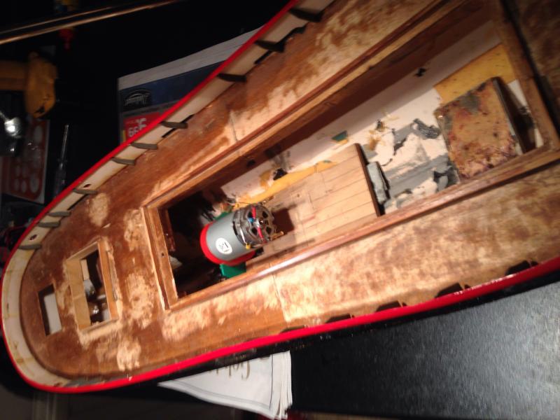

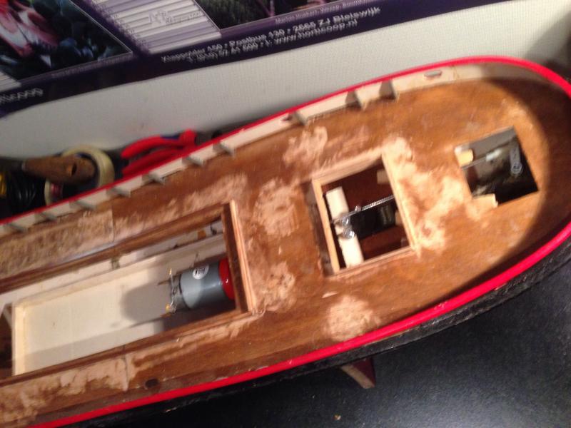

    na een lange tijd weer een update ik had deze dagen vrij dus ben ik naar Quartel in Pijnacker gereden om te vragen wat zij van de boot dachten en welke elektronica zijn adviseerden. bij Quartel waren ze erg enthousiast over het model en de staat er van, wel kwamen we tot de conclusie dat de schroef as vervangen moest worden omdat deze versleten was. ook heb ik een aantal dingen mee genomen zoals kleine onderdelen zoals roer arm en stuurstang en dat soort dingen ik heb een Graupner navy compact motor met een Graupner schroefas met vertraging. ik heb een futuba s3003 servo en een Graupner navy regelaar ook heb ik stabilit express mee genomen om de nieuwe as er in te lijmen.
    ik ben begonnen met het er uit halen van de oude as dit deed ik door de schroef as te verwarmen met de soldeerbout. toen heb ik de stuurservo ingebouwd en aangesloten op het roer. toen ben heb ik een mooi houten bakje gemaakt voor de elektronica zodat deze mocht er water binnen komen niet snel nat word. ik heb alles gepast en de as en de motor los op de motorsteun neergezet om te kijken of alles paste. toen heb ik alles gedemonteerd en ben ik begonnen met het weg halen van oude kit resten zodat ik de nieuwe as er netjes in kon lijmen. ik heb de as er in gelijmd en de motor steun aan de boot vast gelijmd met een extra balkje er achter voor de stevigheid toen alles netjes afgewerkt. nadat de lijm goed droog was heb ik proefgevaren in het bad om te kijken of de boot waterdicht was en dit bleek perfect het geval na een hele tijd nog helemaal droog.
    nu van de week terug naar Quartel voor een zender een accu en een
    snelheidsregelaar ook ga ik beginnen met het schuren van de romp hiervoor heb ik alle el elektronica er uit gehaald. ik wil de romp wel ongeveer de zelfde kleur maken maar n et even anders ook is de verf op sommige plaatsen beschadigd dus ja.
    foto's spreken n voor z ich als er eventueel vragen of opmerkingen, tips zijn hoor ik deze graag .

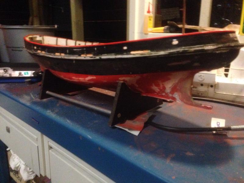

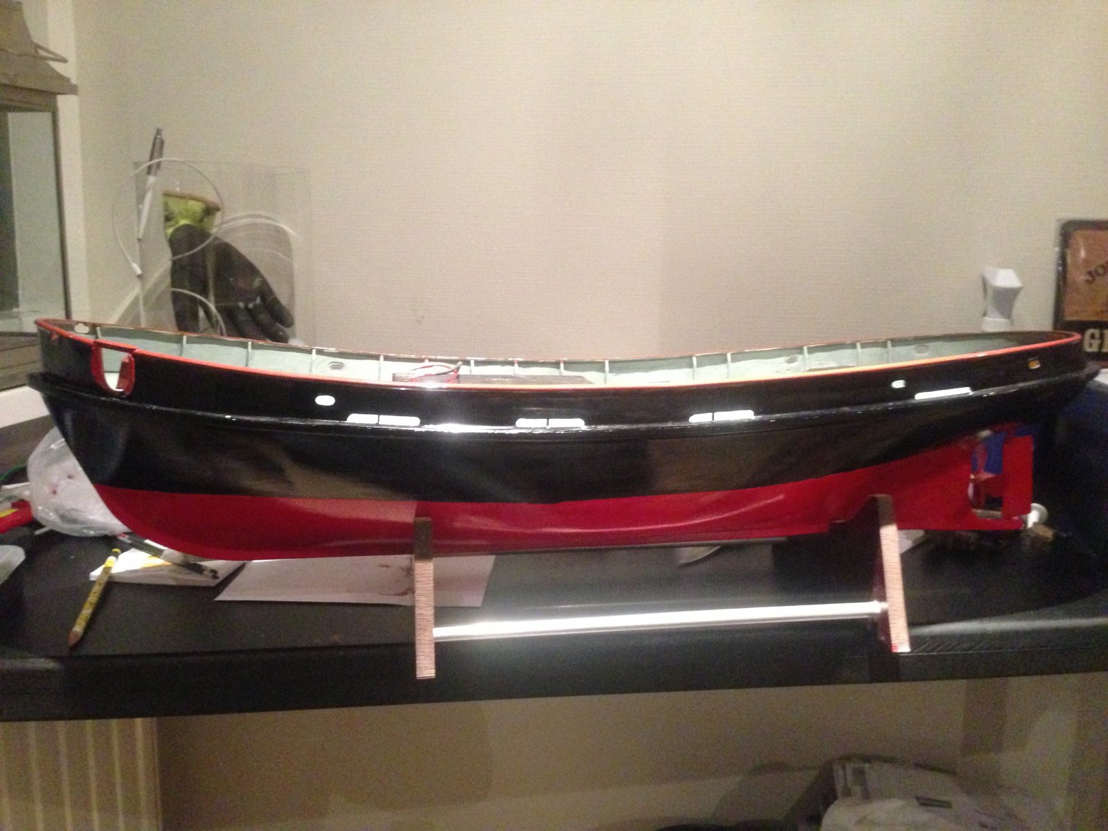

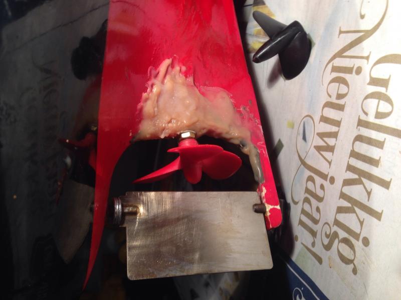

    Allereerst John heel erg bedankt maar ik weet nog niet precies wat voor zender ik ga gebruiken. Ik ben begonnen met het netjes af werken van de stabilit express aan de achter kant Van de boot. Nu zit er weer een mooie vorm in op de vorige foto leek het maar wat aan geklodderd. Ik heb hierbij gebruik gemaakt Van de dremel wat is dit toch een handig apparaat bij dit soort klusjes. Daarna ben ik begonnen met het schuren van de romp. Ik ben begonnen met het grove werk te doen met de schuurmachine, maar ik ben al snel overgestapt op gewoon met de hand te schuren zo ben ik bezig om heel de boot te schuren. Ook heb ik de boot eens in het bad laten drijven met de nieuwe accu er in om te kijken hoe zo de waterlijn was ik vond dat de boot met de accu mooi op het water lag. Hier wat foto's van het werk tot nu toe.

    alweer wat verder gegaan met de bugsier. ik ben er achtergekomen dat de boot al een keer is opgeknapt want toen ik aan de achterkant de letters weg schuurde kwamen er andere letters te voorschijn. zo heb ik de boot helemaal geschuurd ook heb ik de accu in de boot gepast om te kijken hoe ik deze kan vast maken maar hier ben ik nog niet helemaal uit. fotos zeggen meer

    Mike, Van origine was de Bugsier 3 zo ingericht dat er naast de motor 2 bakjes zaten waarin aan elke kant een 6 volt 3 amp. accu paste. Deze zitten zo diep mogelijk in de boot. Ik zie dat je een 12V 7 amp. accu hebt. Die past waarschijnlijk net voor de motor met het bovendeel in de opbouw. Probeer zo diep mogelijk in het schip een frame te bouwen waar de accu precies in past. Hopelijk kan er dan onderin nog wat ballast bij. Anders wordt het wel een tuitelig schip. Zoals je ziet heb ik niet de originele accu's gebruikt. In de accubakjes liggen aan beide kanten 2x3 nicad cellen van 4 amp. Naast de schroefas liggen nog 2x2 cellen, ingepakt in pvc buis. In de opbouw heb ik de geluidsinstallatie verwerkt. Daar is ze wel wat ranker door geworden. Voor in de steven en achter de motor ligt nog wat loodballast. De boot weegt vaarklaar 4,5 kg. Het lijkt net of bij jouw boot de verschansing achter een ander model heeft als bij die van mij. Bij mij valt die iets naar binnen. Wellicht heb je iets aan deze aanvullende informatie. Succes verder. Gr. Klaas.

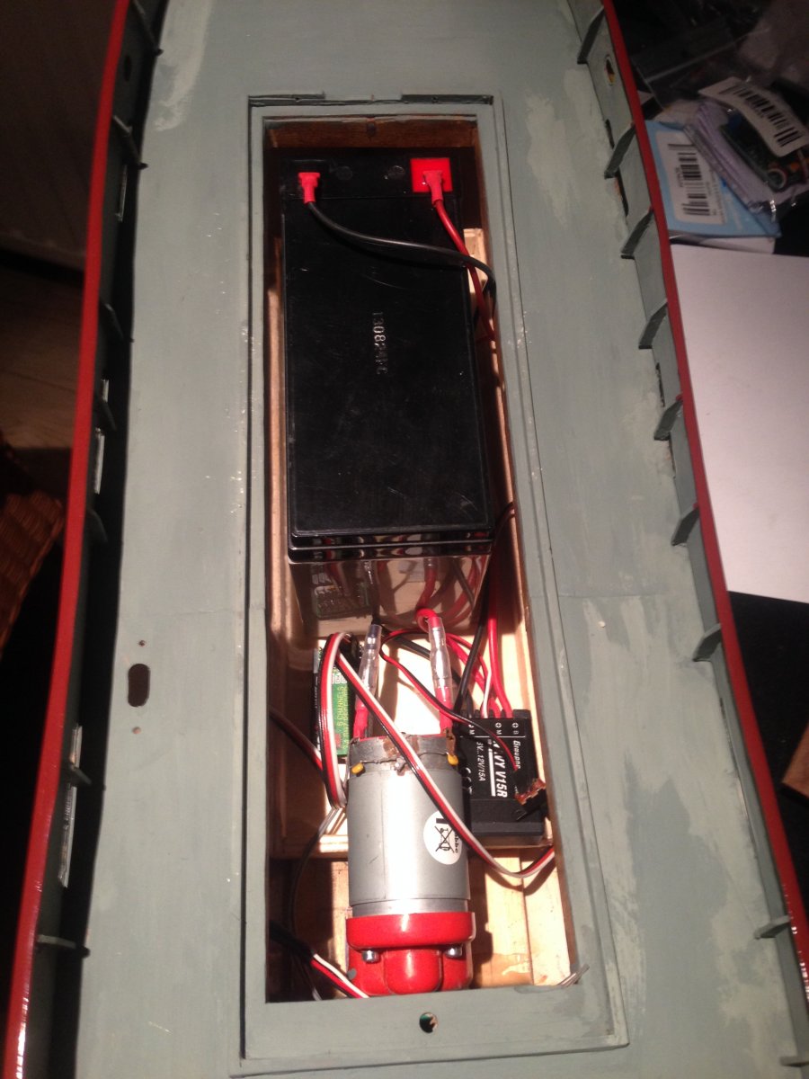

    Goeden avond allemaal

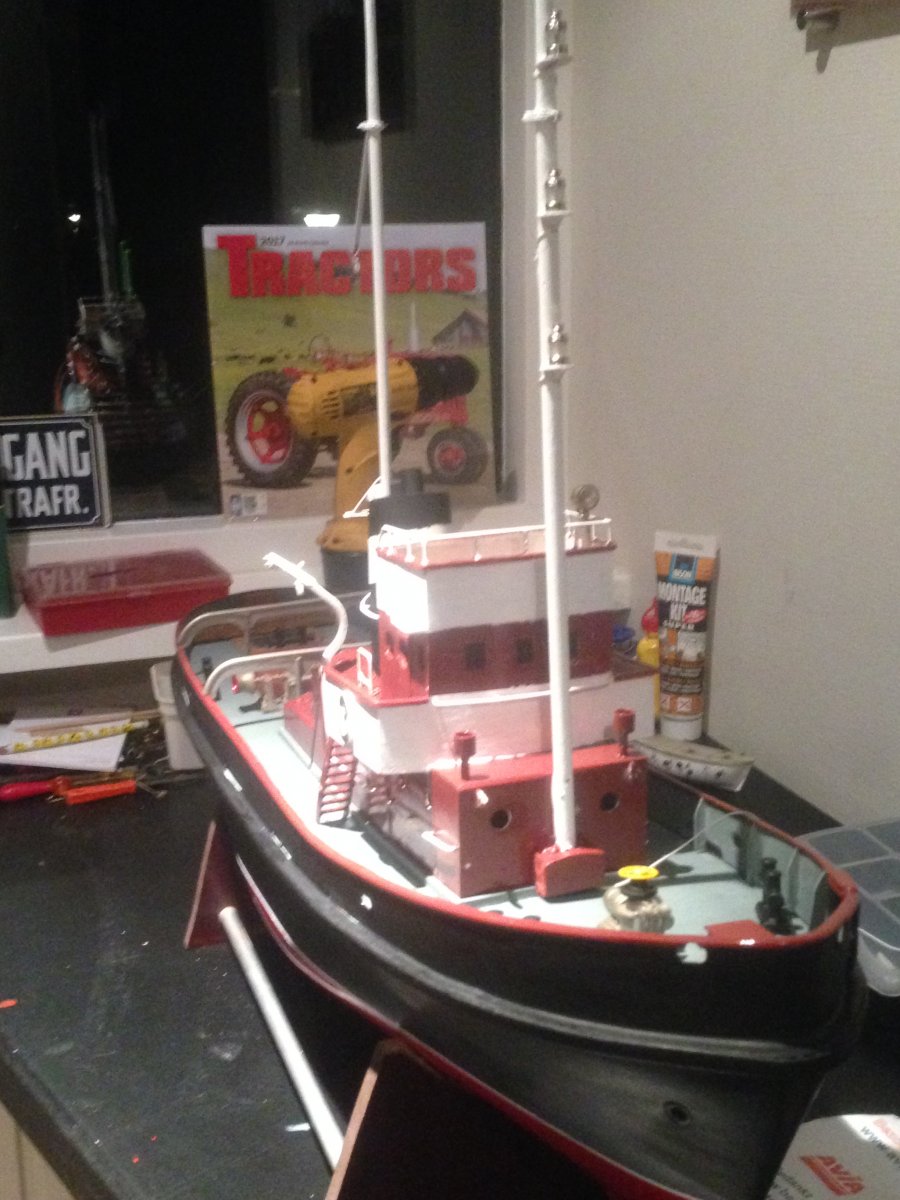

    Na een hele lange tijd weer een post na de drukte van de zomer nu de modelbouw weer opgepakt,het begon toch weer te kriebelen om verder te gaan. Wat heb ik allemaal gedaan sinds mijn laatste post:
    Ik heb een zender gekocht bij quartel een 6 kanaals zender voor zowel de besturing als eventueel lichtjes en rook module.
    Electra aangesloten: stuurservo,ontvanger etc aangesloten en test gevaren. Hij licht wat hoog dus
    Er moet achterin nog wel wat lood bij om een mooie waterlijn te krijgen. Ik ben begonnen met het schilderen dat was nog moeilijk om de juiste kleur bruin te krijgen die ik wilde. Maar na pang mengen is het toch naar mijn zin geworden
    Verder is het verfwerk nog veel werk maar het vorderd gestaag, verder ben ik nog bezig met de bevesting van de accu en het afwerken van de bedrading. Vandeweek gaan we maar weer eens verder met verven en wil ik de verlichting aansluiten hier voor heb ik een robbe duo switch servo om eventueel ook de rook module op aan te sluiten
    Dus nog heel wat te doen graag hoor ik van jullie nog eventuele tips groeten IMG_5762.JPG IMG_5761.JPG IMG_5760.JPG

    Goeden avond allemaal. Bedankt bertus nou dat lijkt me wel leuk waar zie je waar de vaardagen zijn. Zo weer wat verder gekomen. Verder gegaan met verven nu begint het eindelijk wat te worden ik heb de accu ook in de boot gemaakt nog een soort bandje er om maken zodat ie er niet uit kan. Vandeweek even kijken naar de verlichting maar dat word nog even puzzelen maar komt vast goed. Met de kerst maar is een proefvaart maken daar heb ik wel zin in foto's zeggen meer eventueele reacties zijn welkom groeten Mike IMG_5771.JPG IMG_5765.JPG

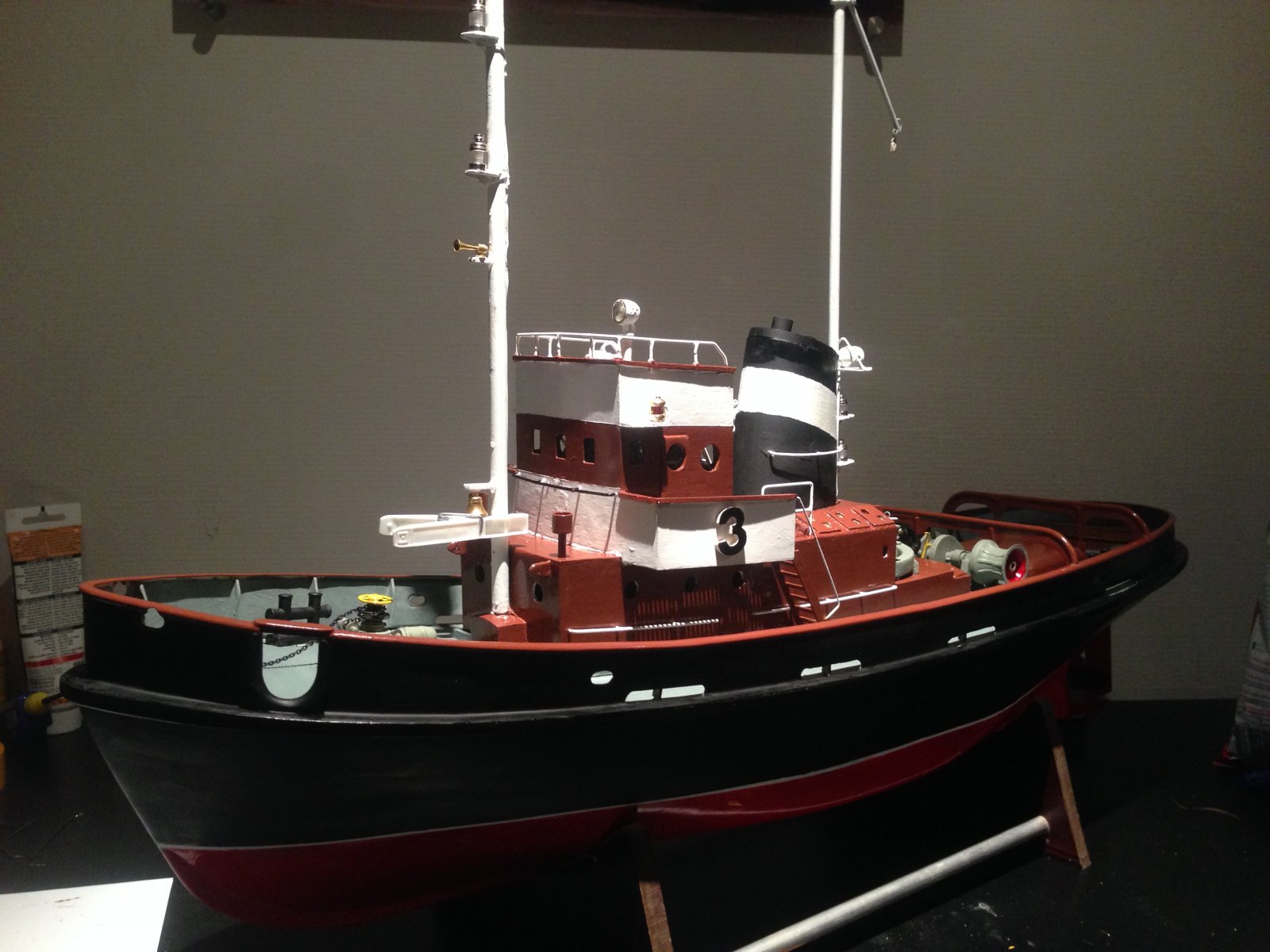

    Goeden avond weer lekker een paar daagjes vrij dus kunnen we weer verder met bouwen. Vandeweek de eerste lampen er op gemaakt en aangesloten. Met het solderen heb ik nog niet zo veel ervaring maar het gaat toch steeds makkelijker.ik ben ook verder gegaan met het aankleden van de boot ik heb nog 1 zoeklicht en een lamp voor achterop op de boot gemaakt deze wil ik appart schakelen ,voorderest een beetje de dingen die op het dek staan geverfd en alvast los op het dek gezet om te kijken of het zo goed staat eerdaags maar eens een proefvaart maken om te kijken of die buiten net zo vaart als in bad foto's zeggen meer eventueele aan of opmerkingen zijn altijd welkom

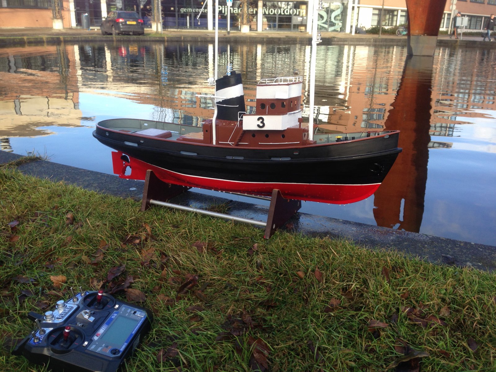

    Goeden middag allereerst de beste wensen voor het nieuwe jaar.
    Met de feestdagen nog wat geverfd en wat aanpassingen gedaan.
    Maar vandaag was het eindelijk zo ver we hebben eindelijk gevaren en het ging heel best.de boot lag mooi recht in het water en voer goed hij heefd power genoeg en licht mooi in het water.
    Nu verder met afwerken ik hoop er bij te zijn op de werkschepen dag in Hoogvliet. Moet je daar nog ergens voor inschrijven of iets. Ik hoop daar ook eens de mensen achter de namen op het forum te zien haha groeten.
