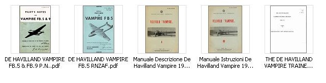

Boeken/plastic modellen.......
full

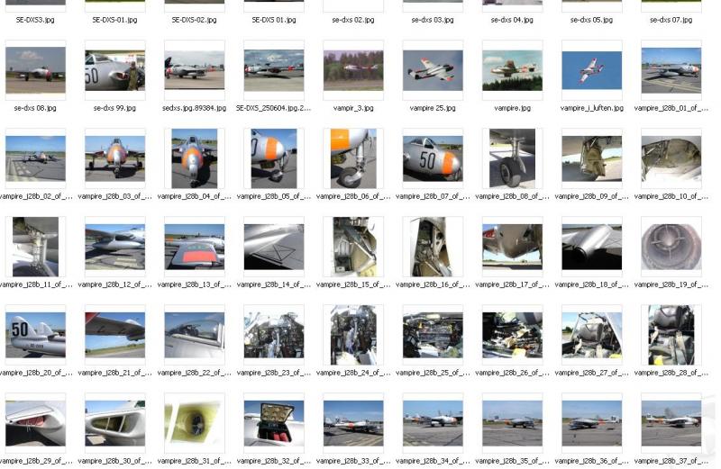

Dan wat foto's (en nooit genoeg)

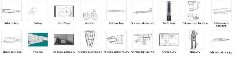

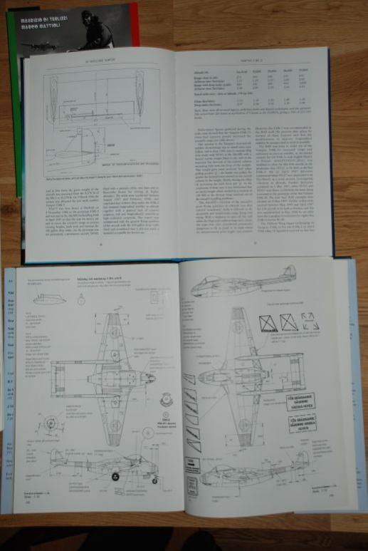

Tekeningen die ik maar kon vinden (altijd verschillend)
full

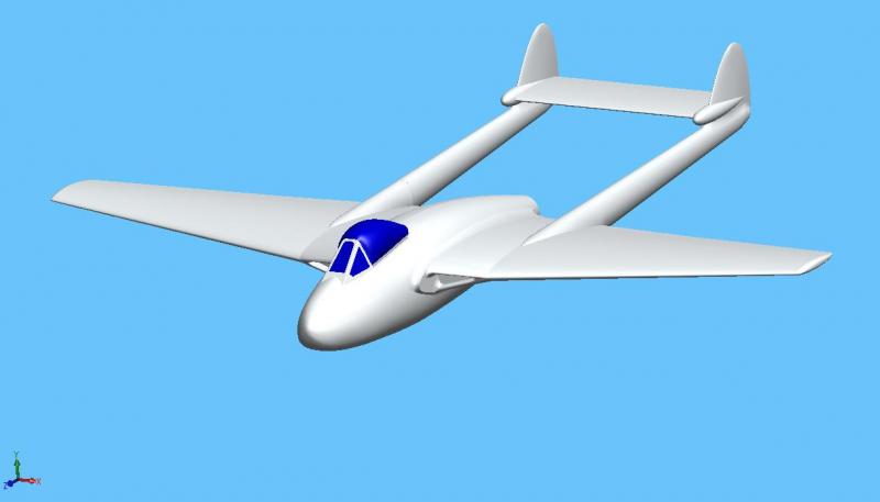

Toch is er uiteindelijke een tekening ontstaan die bijna goed is.
full

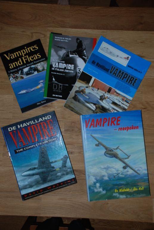

Dank aan alle;)
Natuurlijk bijna alle boeken, ook in het zweeds (kan het niet lezen maar vertalen via google:p en plaatjes kijken:D), aangeschaft want daar in staat een schat van informatie.
full
full

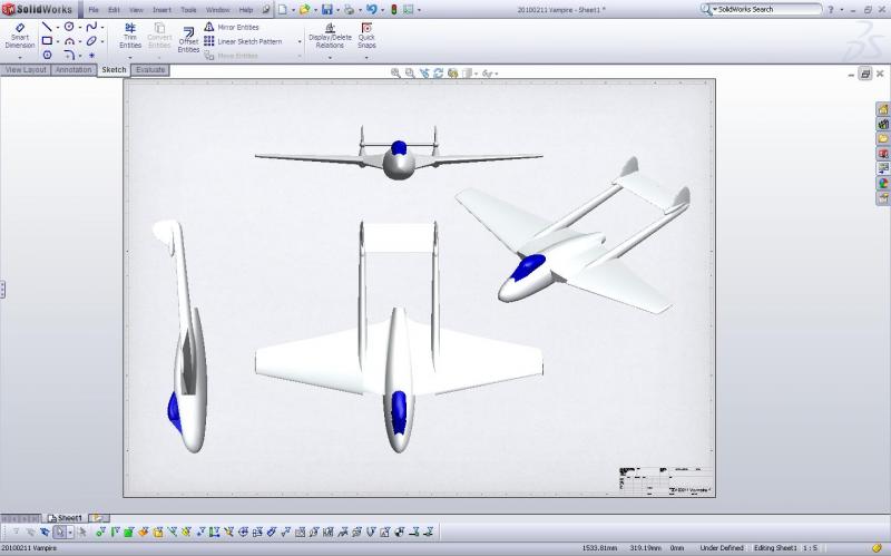

Ben nu een goed jaar (2,3,4) bezig met info verzamelen en tekenen. Heb een goede leermeester aan Frank want Solidworks is toch wat moeilijker dan 2D in AutoCad.
Zo maar nu eerst carnaval.:proost:
Kleine update. Hij begint steeds meer vorm te krijgen.:p
full

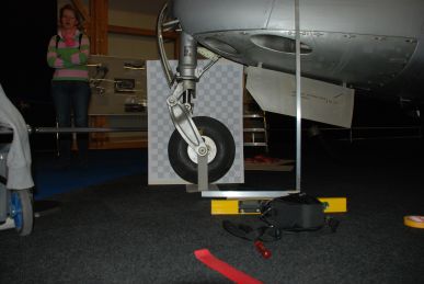

Hier twee voorbeelden zoals ik bijna alles vermeten en gefotografeerd.

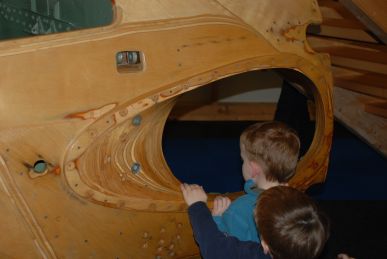

Ook mijn jongens bewonderde de hout verwerking van de romp. Super hoe ze in die tijd een schaaldelen romp maakten.
full

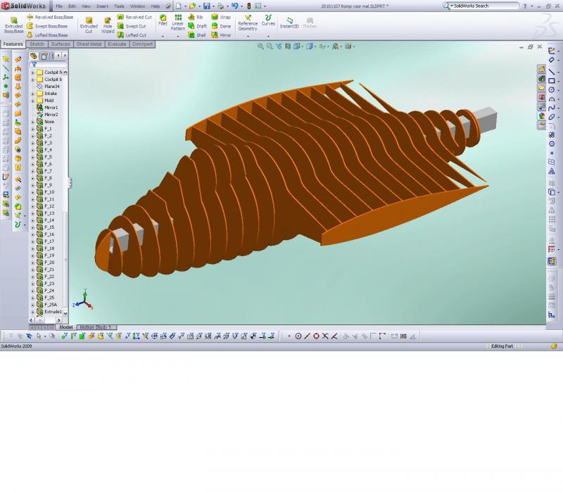

Eindelijk gaan we bijna bouwen

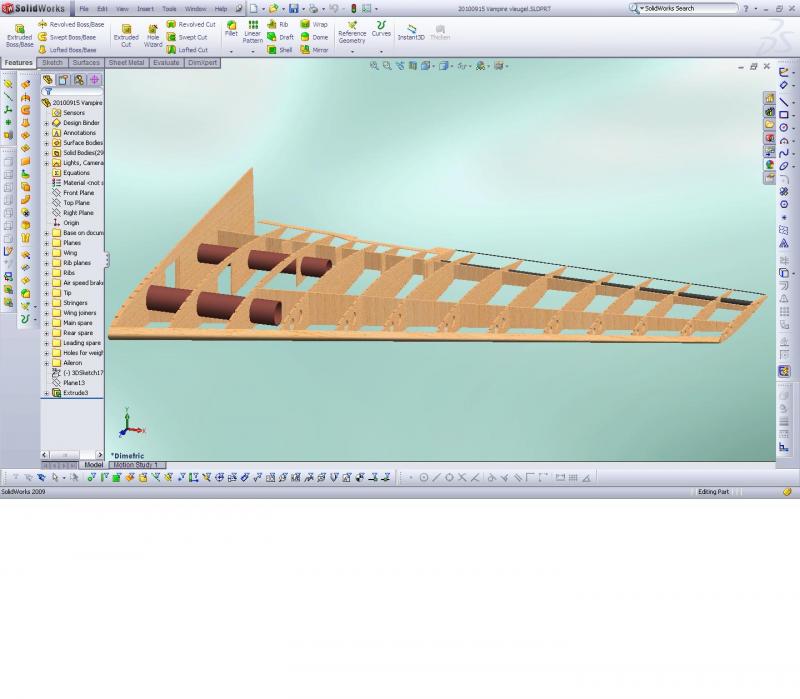

Zo vandaag de laatste hand gelegd aan de tekeningen voor de romp.
Alle spanten zijn nu goed, zover ik dit heb kunnen controleren.
full
Alu. buis is 60x40x4 en 1500mm lang. Van rib tot rib 720mm. Alle spanten/ribben worden van MDF laser gesneden. Hierna schuim er op (één zijde) en dan exact op 60mm dikte maken.
Zie ook reeds in een ver gevorderd stadium de vleugel. Alle stringers (latjes) zitten op de originele plaats in de vleugel. Als ik hem dus bekleed met dunne epoxy plaat (zie HanSkin of FliteSkin) zal deze precies de zelfde afdrukken produceren als de echte heeft met alu. plaat.
full
Zo nu wat avonden besteden om alles op papier, voor de laser snijder, te krijgen.
