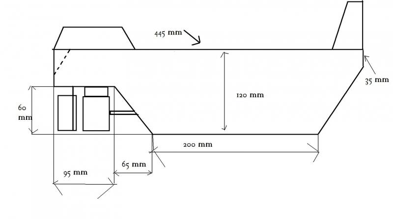

ik zag de link van mijn bouwverslag voorbij komen,
ik heb er ook al een proef vaart mee gemaakt hij vaart goed en is heel wendbaar.
En hoe zit het met de maten? Zijn die een beetje goed of niet?
de maten van mijn romp zijn 120 hoog 200 breed 445 lang (mm)
ik hoop dat je er wat mee kan.
groet Coen

Maar coen die maten kan ik niet heel veel mee zou je kunnen op meten hoe lang de onderromp is en aan de voorkant schuin omhoog en welke hoek? en achterkant hoe lang en welke hoek hij omhoog loopt (en hoe lang dus dat kleine stukje is) want kan dan ik tekening proberen te maken en dan op triplex plakken, wat voor triplex raden jullie aan?

En Coen dan is die 12cm hoog 20cm breed en 44,5cm lang ik wou dit x2 doen? Misschien wel die hoogte x1,5doen

hier nog een tekening van de duwboot.
full
groet Coen
