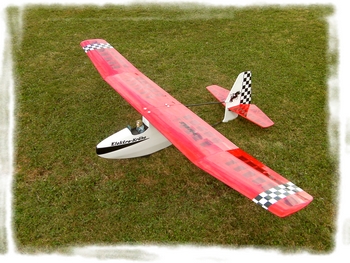

    Voor diegene die geen FMT (5-2010) heeft, hier wat specs:
    Span 2020 mm
    lengte 1110 mm
    gewicht 1500 - 2000 gram
    Profiel: SD 7037 mod
    motor: Hacker A 30 12 M
    regelaar: Hacker SB 40 Pro Bec
    Taco.

    Hier nog een foto van een foto uit de FMT.
    Taco.
