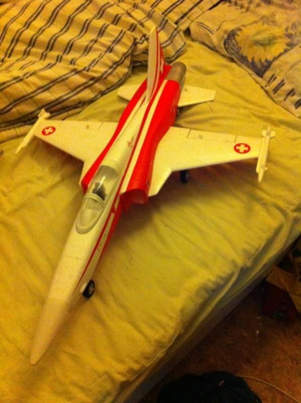

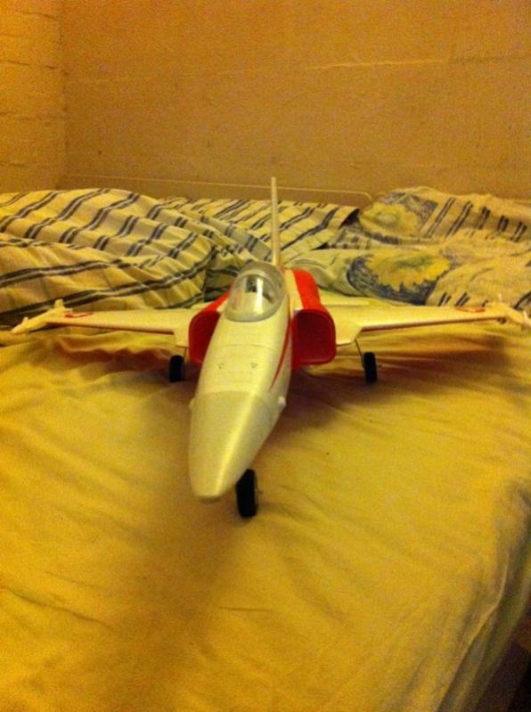

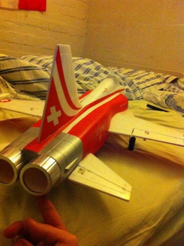

FMS F-5 vliegt zeer stabiel bij niet al te veel wind.
Standaard setup van FMS is voor 3S met 30A ESC.
Indien je deze op 4S zou vliegen is hij wel heel snel.
Best dan wel de ESC vervangen door minimaal 40A.
