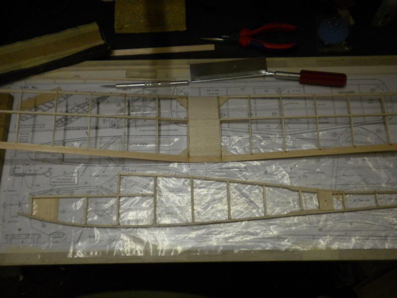

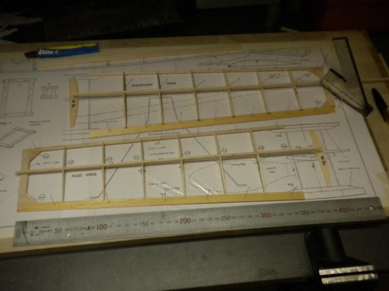

    Alvast begonnen met de vleugels
    Groeten Jef

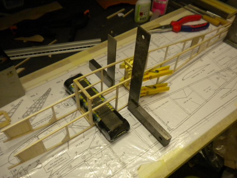

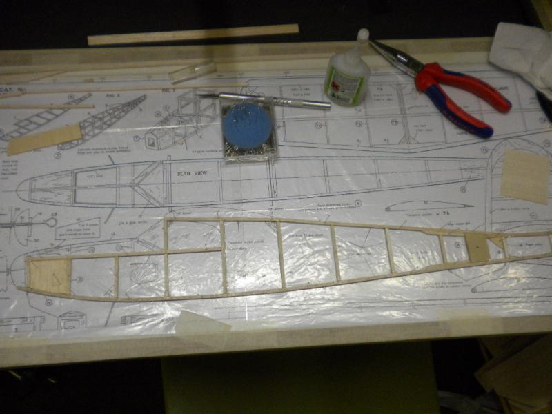

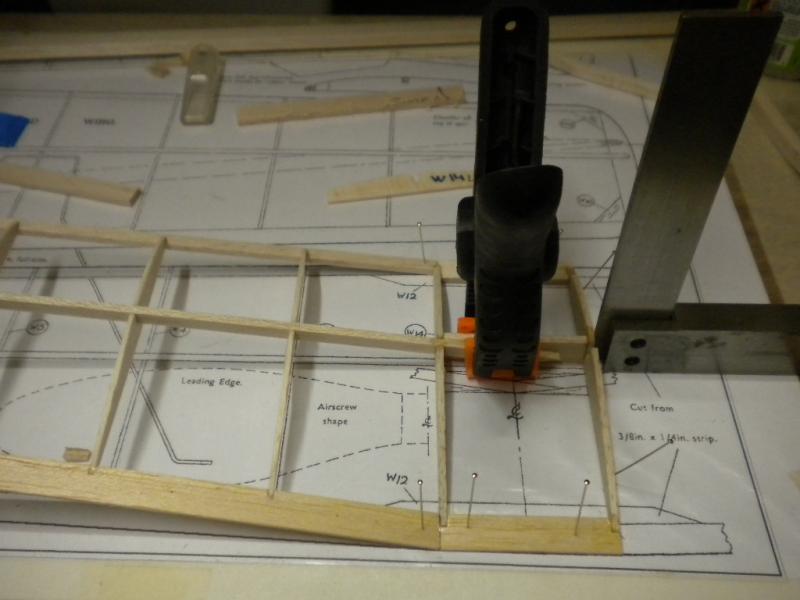

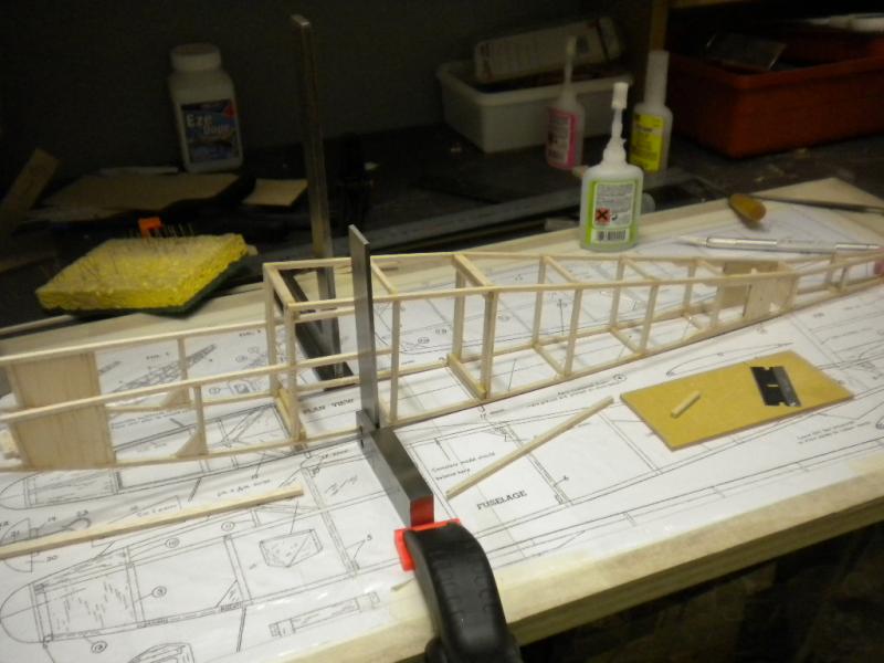

    Enkele foto's van de bouw
    Eerste romphelft
    Tweede romphelft over eerste gebouwd
    Bij de vleugel midden ingedekt met 0,8 mm balsa , afgeweken van tek
    Groeten Jef

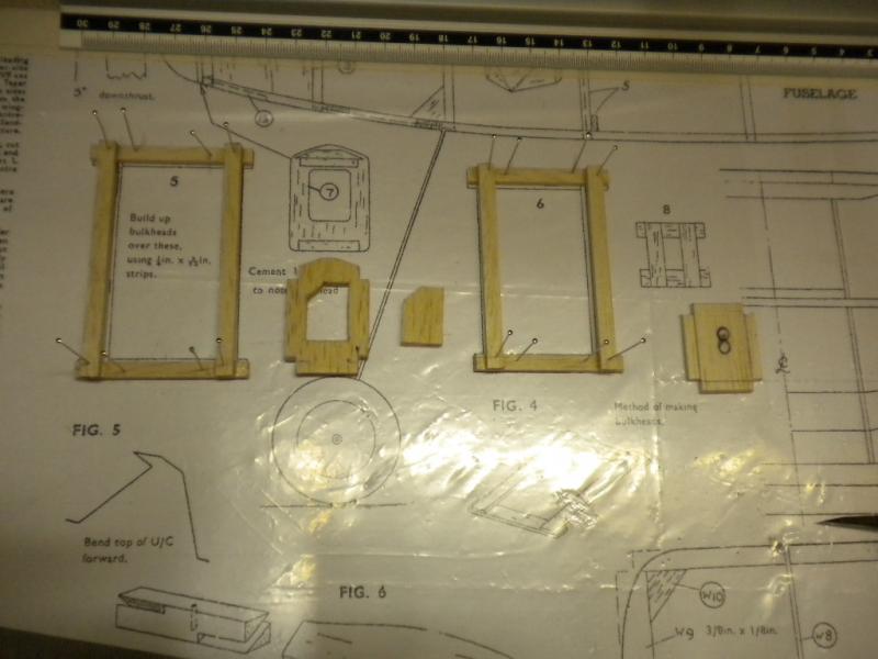

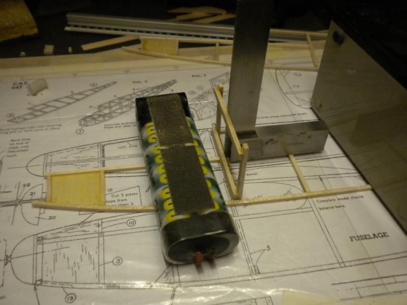

    De rompschotten zijn hier opgebouwd met 5x3mm balsa , bij het achterste spantje 8 heb ik dit vervangen door een plaatje van 2mm balsa . De voorste spant 7 die ook de neusblok op zijn plaats moet houden heb ik ook gewijzigd , volgens plan was dit van 1,5 mm balsa , dit leek me nogal fragiel , daarom vervangen door 2 "crossgrain" op elkaar gelijmde stukjes van 2 mm balsa , het stukje dat ik uitgesneden heb kan ik gebruiken om op de neusblok te lijmen .

    Dat gaat goed Jef! Ook slimme modificaties aan de spanten. Het accupack op de laatste foto zal vast veel mensen doen juichen, maar ik vertrouw volledig op jouw goede smaak. :)

    Merci Wout , de accu heeft een 2de "leven" gekregen als "dood" gewicht :)
    Bij de spanten had ik toch beter nog een modificatie gedaan en spant 6 (achterkant vleugel) even breed gemaakt als spant 5 (voorkant vleugel) , nu is spant 6 in breedte 2 mm smaller dan 5 , de romp loopt direct vanaf 5 taps naar achter , dan kon ik niet alleen spant 5 mooi haaks lijmen op de rompzijkant maar ook 6 en daar dan de 2de rompzijkant op , dan had ik een mooie basis om op verder te gaan , nu was het toch een beetje "gefriemel" om het juist uit te lijnen , ook omdat de onderkant van de romp ter hoogte van de spanten 5 en 6 al een beetje ronding heeft .

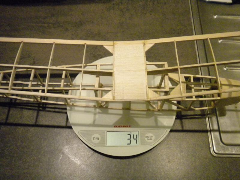

    De romp is ook bijna klaar , achter nog een plankje lijmen voor het roer en stabilo .
    Ter hoogte waar het landingsgestel komt en in het midden onderaan heb ik enkele diagonale stripjes gelijmd , versterkt de structuur merkelijk , een driehoek is niet te vervormen zonder een zijde te breken in tegenstelling tot een vierkant of rechthoek .
    Ik heb de minx ook eens op de weegschaal gezet , voorlopig 34 gr. valt mee denk ik voor een span van 760 mm .

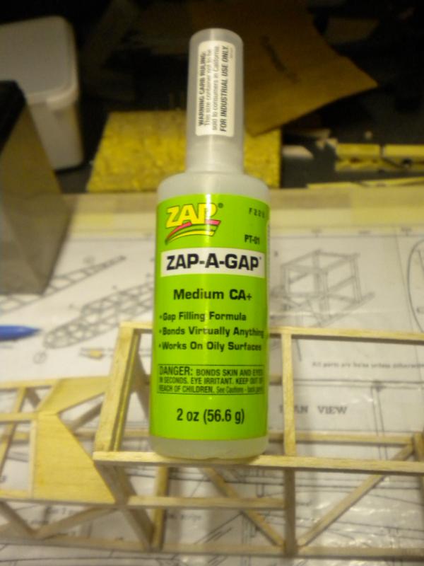

    Wat voor lijm gebruik je overigens? Ik vind de verbindingen op die rompen opgebouwd uit latjes maar altijd kwetsbaar, dus je hebt goede lijmverbindingen nodig.

    Meestal gebruik ik deze

    Secondenlijm neem ik aan. Verbindingen harden wel erg uit en breken eerder dan conventionele lijmsoorten die wat meer elastisch blijven.

    Ja , het is secondenlijm , deze is medium dikte , lijmt niet "direct" vingers aan elkaar en is spleetvullend , ook gebruik ik de snelle secondenlijm om iets te fixeren en dan is er nog de dikke die kan gebruikt worden om "grotere" spleten te vullen , droogtijd is dan ook nog langer dan de medium . UHU Hart gebruik ik ook , alleen al vanwege de geur ;) , houtlijm gebruik ik voor deze modellen niet omdat ik met Ezedope werk en dit alle 2 op waterbasis is , volgens Ezedope zouden de lijmverbindingen dan kunnen oplossen :(

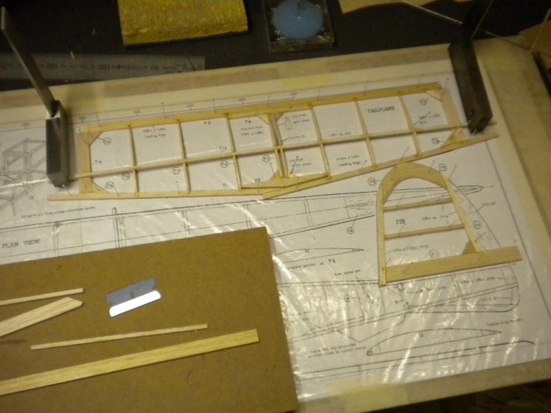

    Stabilo en kielvlak gelijmd , nu nog schuren
