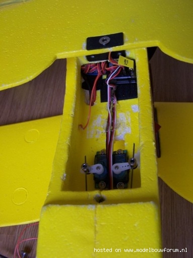

    Zo zit de besturing
    [​IMG][/IMG]
    Zoals je ziet de ontvanger en regekaar zover mogelijk naar voren voor het zwaartepunt, nadeel is wel dat de regelaar nu vlak bij de ontvanger zit.

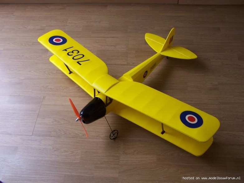

    Stickers geplakt (die kleven wel slecht :() en propje gemonteerd (8x4 GWS) en dan ziet het er zo uit.

    Dus maar de zaag gezet in de motorsteun / accu houder.
    Weer verder gelijmd met 5 min epoxy van 1,5 mm triplex en depron.
    [​IMG][/IMG]
    Als je het vergelijkt met de foto van gisteren zie je dat de accu nu 23 mm verder naar voren zit en de regelaar niet meer bij de ontvanger zit maar onder de motor (100 mm naar voren, veel meer als ik gadacht had!).
    (goed advies van Menno:worship:)
    Dit geeft ook minder kans op radio storingen.
    Kistje woog 500 gram, dus invloed was:
    Accu = 100 gram 23 mm naar voren = 100/500 x 23 = 4 mm verplaatsing zwaartepunt.
    Regelaar = 20 gram 100 mm naar voren = 20/500 x 100 = 4 mm verplaatsing zwaartepunt.
    Alles weer in elkaar gezet en het klopt!
    Kistje weegt nu 508 gram (langere kabels regelaar en wat triplex)
    Zwaartepunt is 10 mm achter voorlijst.
    En nu wachten op minder wind voor de volgende vlucht!

    En hier dan de beloofde foto's van de maiden.
    Met dank aan Ernst. :thumbsup:
    De eerste start nog met de hand.
    [​IMG][/IMG]
    Hij klimt goed, zelfs met 2/3 gas, het valt op hoe de antenne draad "wappert"
    [​IMG][/IMG]
    En wat rustig fladderen bij windstil weer met zonsondergang.
    mooi he :D
    [​IMG][/IMG]
    Nu heb ik dus het zwaartepunt 8 mm naar voren.
    En dus wachten op windkracht 0 t/m 2 voor de volgende testvlucht.
    Groeten Willem
