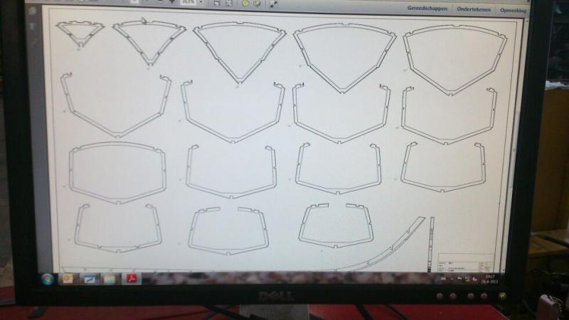

    Ik heb via Google een tekening gevonden en deze uitgeprint op juiste grote schaal 1:10

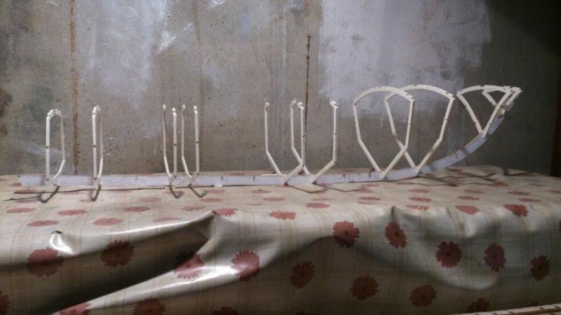

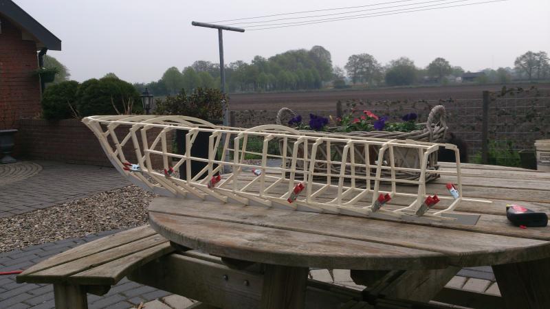

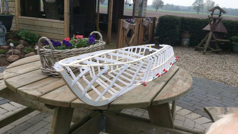

    Ik heb ondertussen alle spanten al gezaagd en ben het frame in elkaar aan het zetten zie en de onderlinge verbindingen aan het maken.

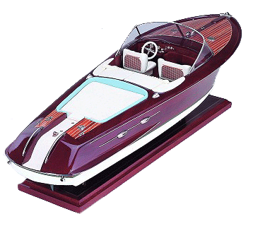

    Hier het een plaatje van het model waar mijn riva ook op moet gaan lijken:)
    Dit zijn de tekeningen van de boot
    en hier wat foto's van de bouw
    en dit zijn de foto's van de huidige situatie
