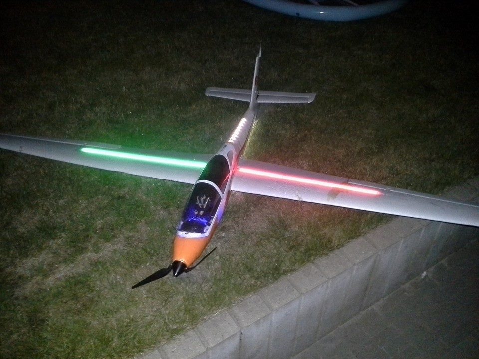

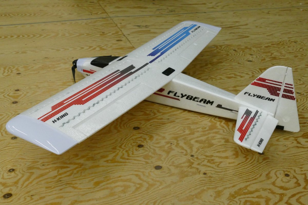

    Afgelopen week tijden de sale de hobbyking Flybeam Night Flyer EPP KIT versie gekocht.
    In de sale was/is deze in de aanbieding voor ca. 51,36 Euro (op dit moment nog steeds, maar de sale is denk ik morgen af gelopen !!)
    Voor deze prijs dus leuk om het te proberen..
    Wij vliegen geregeld door tot in de late uurtjes op de clubavonden, dus ik had wel interesse tegen deze prijs.
    Ik heb een Swift II en een Swift Maxi met LED, maar altijd met een wing vliegen gaat vervelen op den duur.
    Een preview:
    Dus de Flybeam besteld, en een SK3 3536-1050kv die ook in de aanbieding was voor een 15 Euro.
    Een 40A regelaar had ik nog liggen, en 4x HXT900 servo's had ik ook al.
    De bouw is redelijk eenvoudig, het feit dat het schuim van de Flybeam "molded EPP" is maakte het voor mij helemaal interessant. Ik heb vrij veel EPP kits gebouwd en vind het altijd erg fijn materiaal om mee te werken. Het "molded" EPP is wel een nieuwe ervaring, de meeste EPP vliegtuigen zijn uit een plaat gesneden, dus niet in vorm gespoten. Verlijmen doen we uiteraard met UHU-por wat het beste werkt met EPP, slechts plaatselijk gebruik ik wat CA lijm.
    Omdat ik altijd vanaf gras vlieg heb ik er maar een buikschuiver van gemaakt, het onderstel ziet er niet echt goed uit, het is erg zwaar en de wielen zijn te klein voor gras,
    Setup info:
    SK3 3536-1050kv
    40A ESC (HK)
    11x6 klap prop
    4x HXT-900 servo
    4 kanaals park reciever
    Stattic Test: 36A / 417W
    AUW 844 gram / 996 grams met 3S 1800 40C

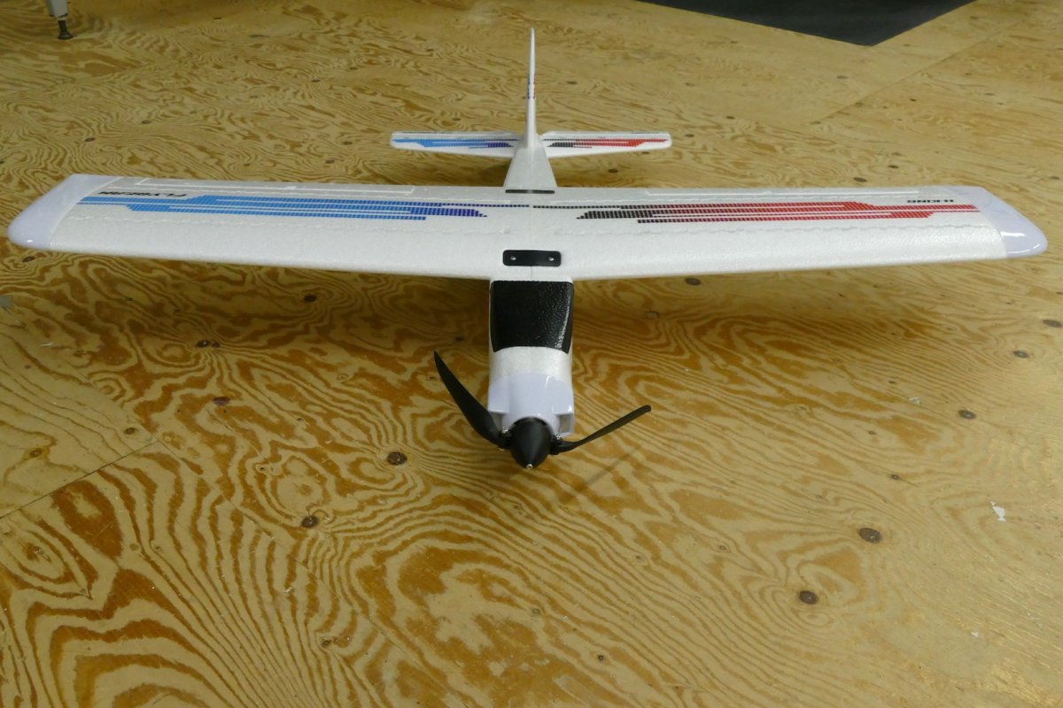

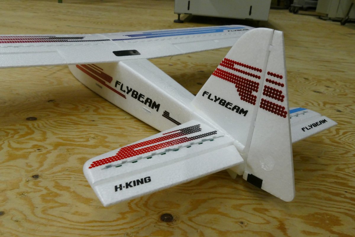

    Eerste set foto's:

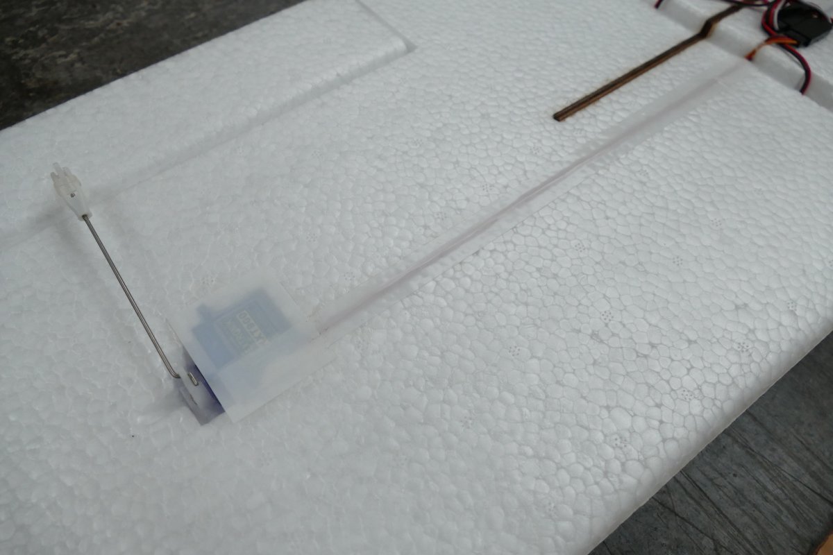

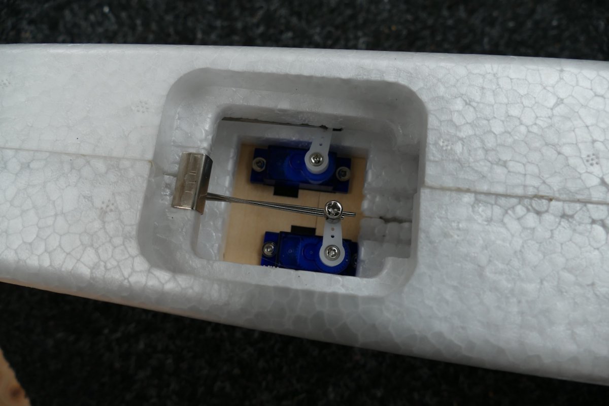

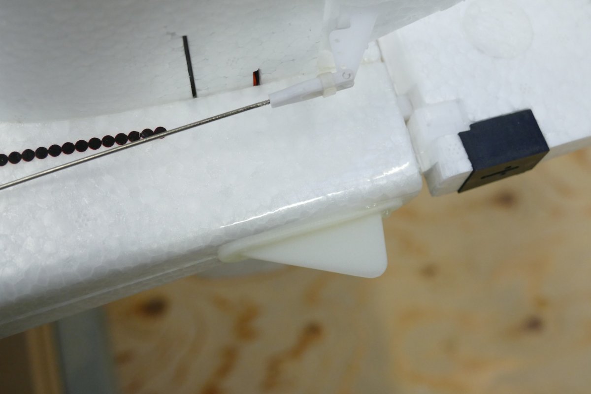

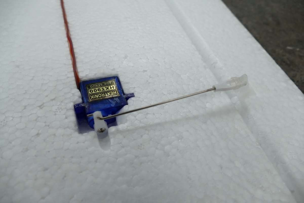

    De servos voor hoogte en richtings-roer geplaatst
    De LED's zitten op een connector board met wat weerstanden, dit board soldeer je bij de aansluiting voor je ESC.
    Het gebruikt dus gewoon de ca. 12V van de 3S lipo. Schakelaar er tussen zetten is een optie, echter heb ik dat niet gedaan.

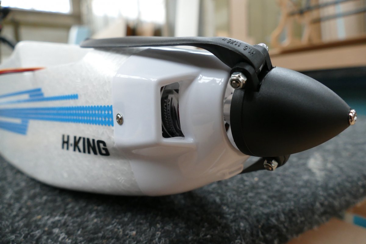

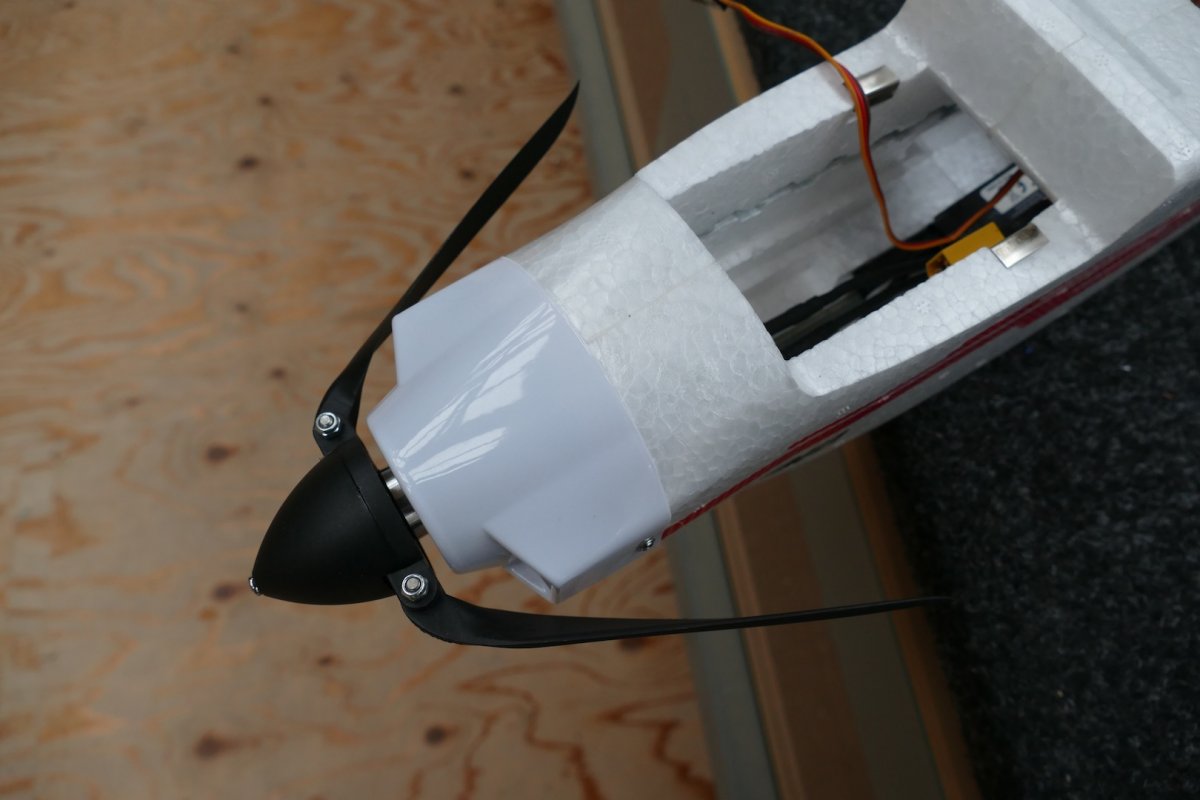

    De SK3 3636 ingebouwd, en een 11x6 klap-prop er op
    De ESC stellen we uiteraard in met de "Brake" functie

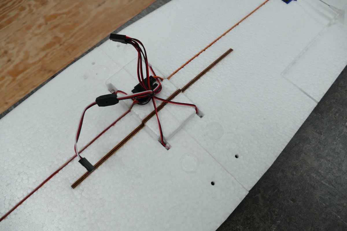

    Vleugels eerst tegen elkaar verlijmd met UHU-Por (beide zijden insmeren en minimaal 5 minuten laten drogen, dan samen drukken) en daarna de houten roede na wat opruwen er in gelijmd. Vervolgens de kabels wat netjes gelegd.
    De HXT900 passen perfect en zijn verlijmd met CA, zo'n beetje elke 9gram servo zou moeten werken..

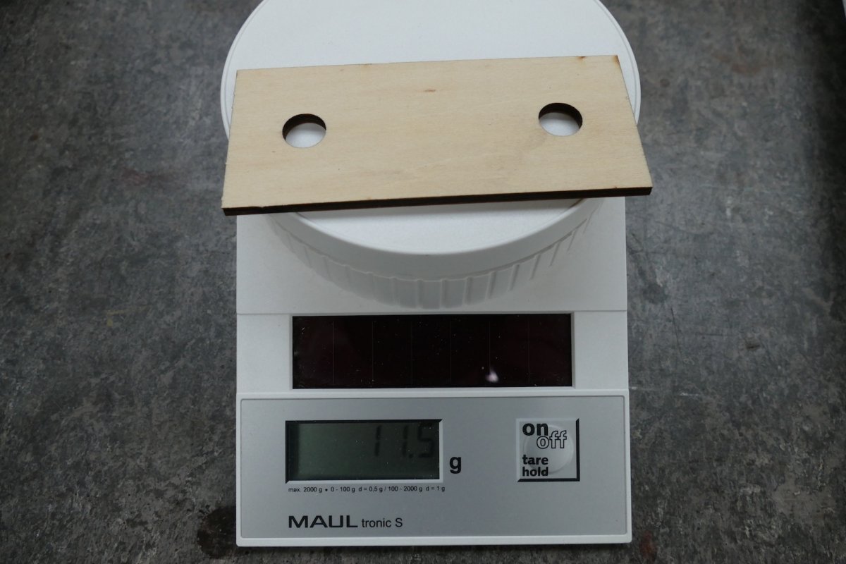

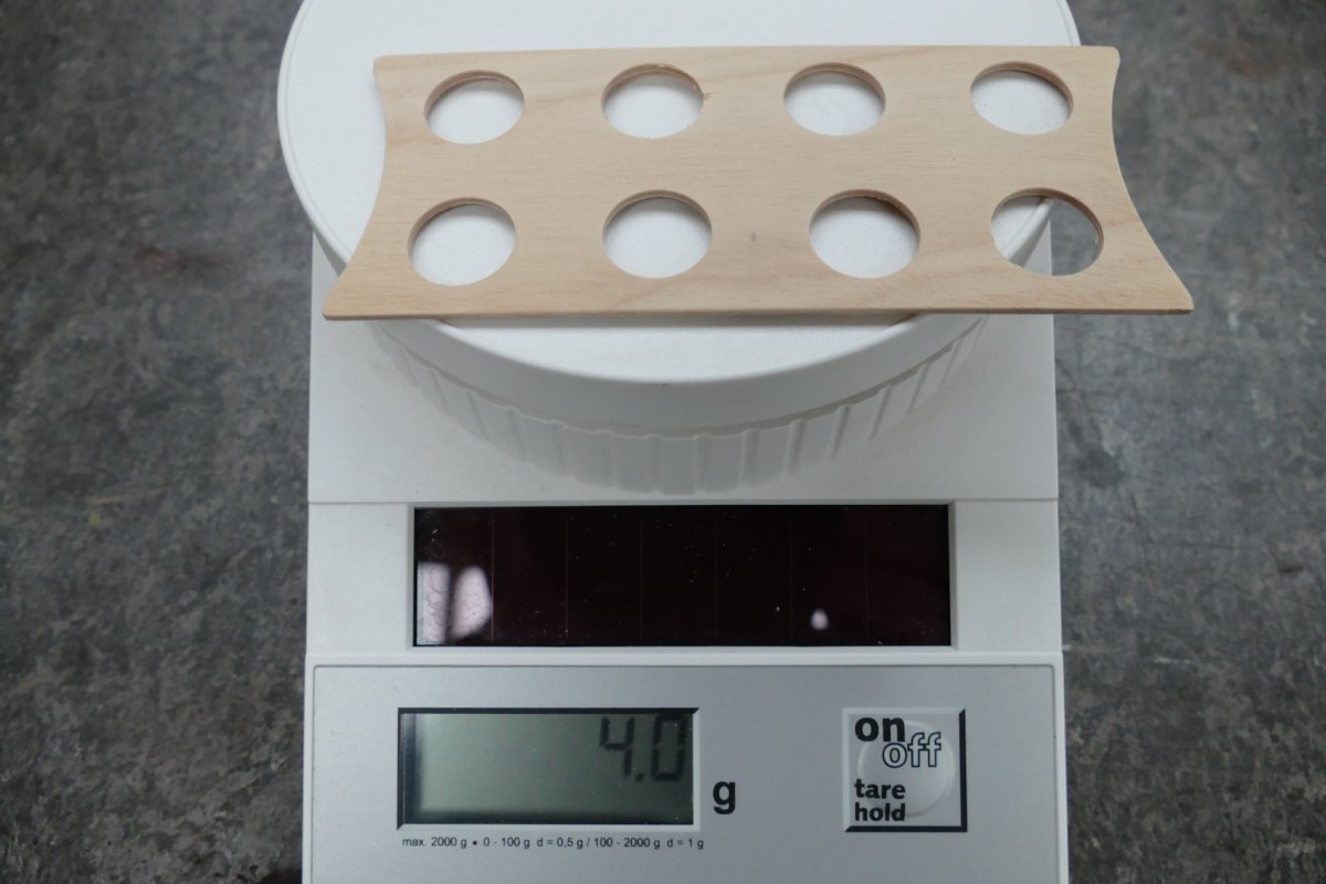

    De bodem plaat voor de lipo is wat zwaar..
    Dus heb ik even vlug een nieuwe versie gemaakt van 1,5mm vliegtuig triplex
    Met een simpele klittenband setup
    De servo's en draden werken we nog even netjes af met wat witte tape.

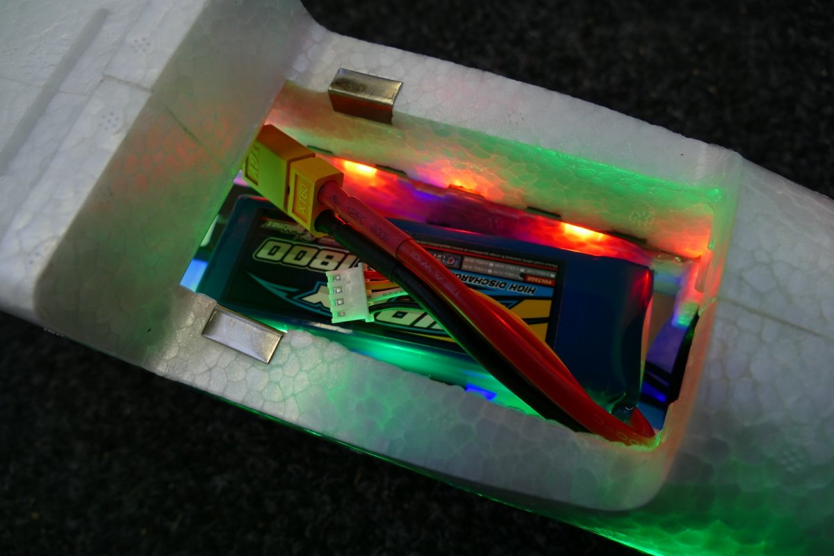

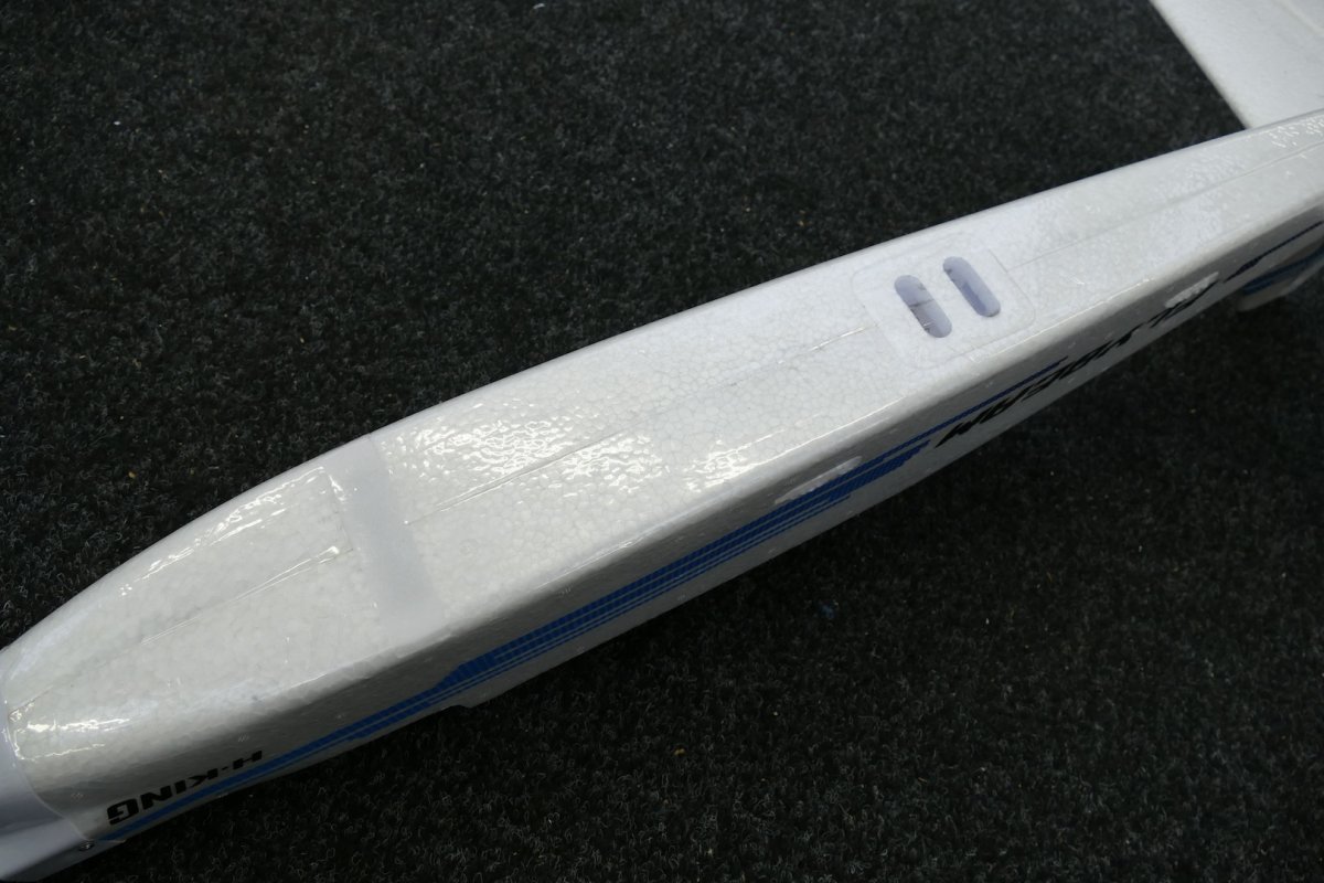

    De bodem plaat er in gelijmd..
    Zo ziet het er uit met een 1800mAh 3S

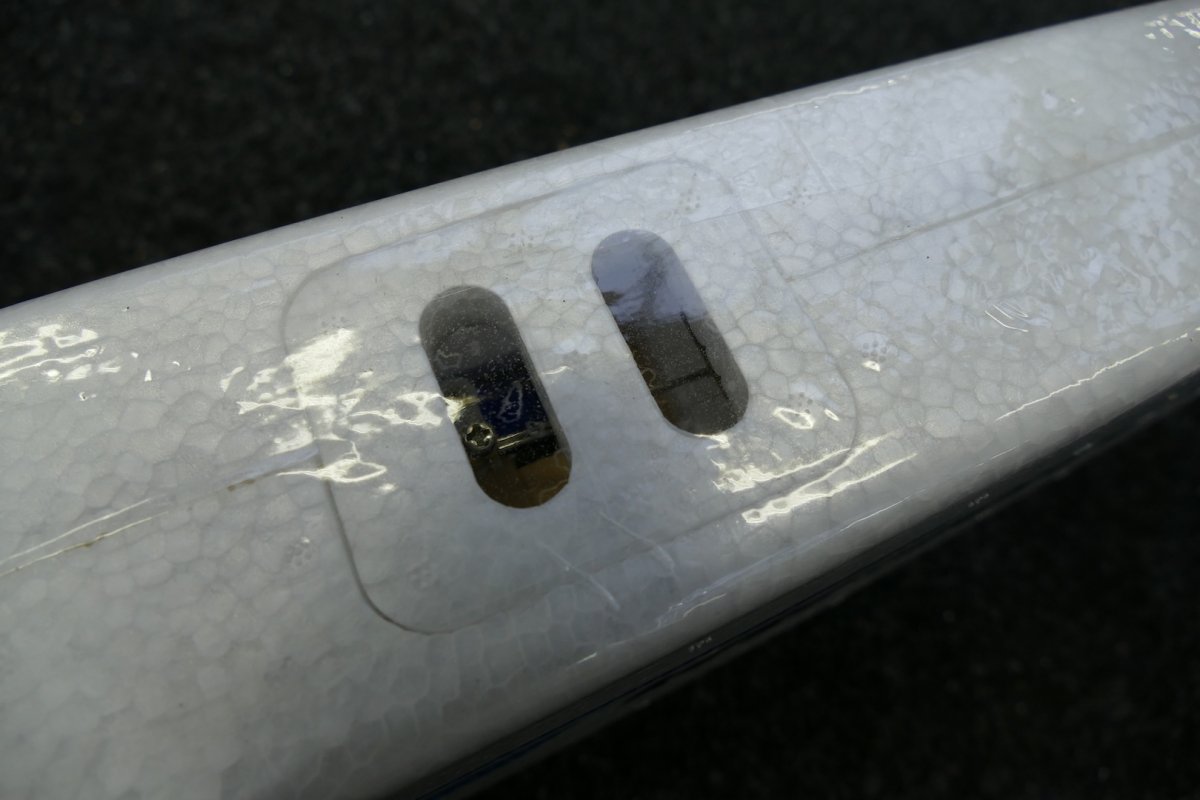

    Het onderstel gaan we niet plaatsen

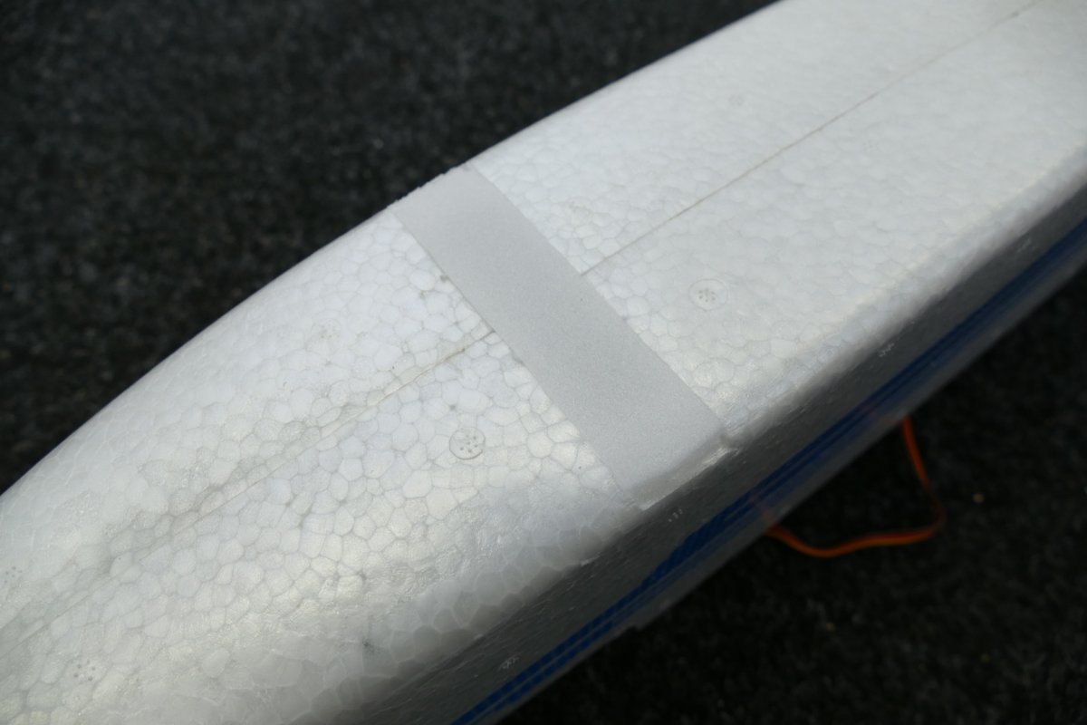

    Dus wat Depron er op geplakt
    En vervolgens wat brede plakband over de gehele onderkant van de romp.
    Deze is dan gemakkelijk schoon te houden, en zo blijven de blauwe LED's zichtbaar.
    Gaten bij het servo luikje dicht laten?
    Of toch maar open snijden?

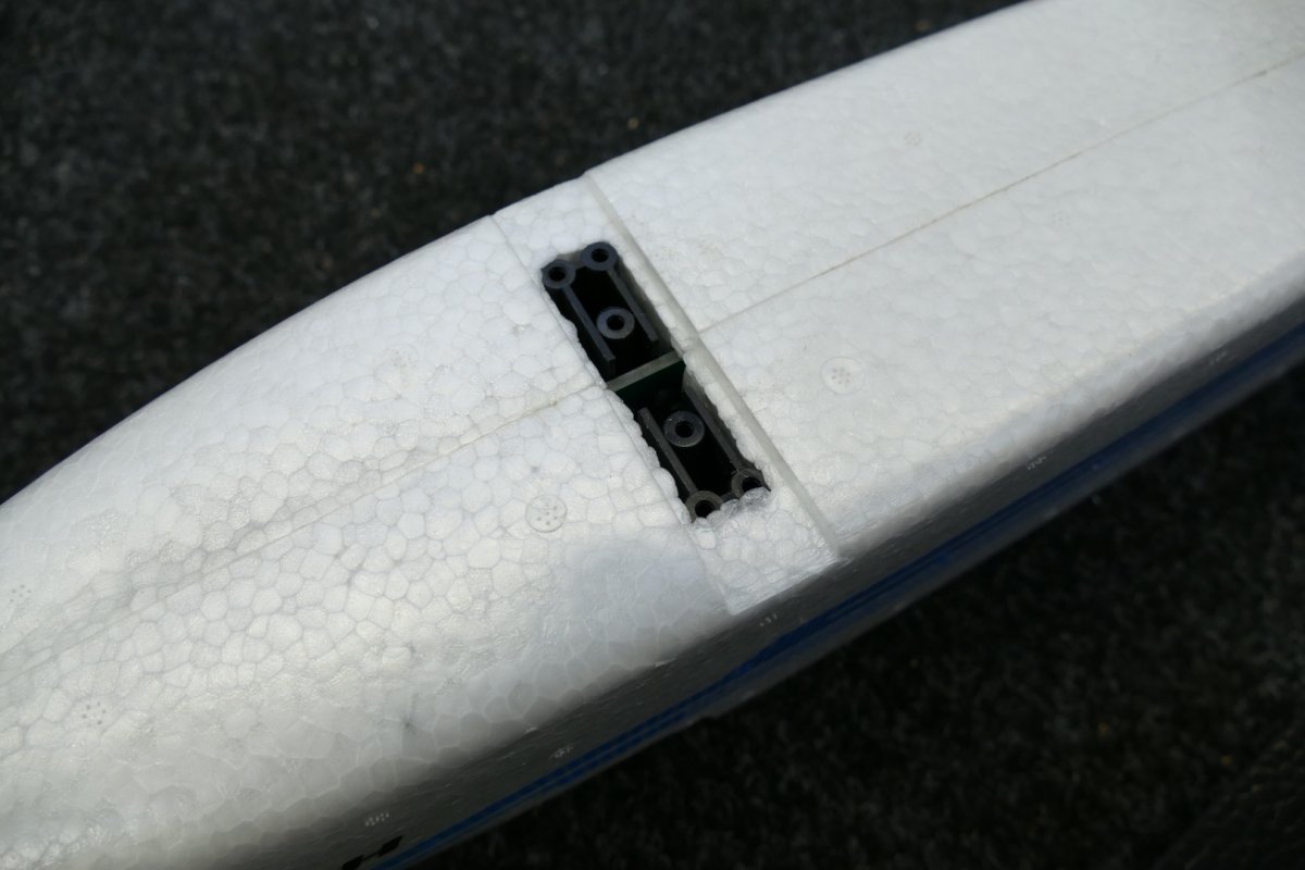

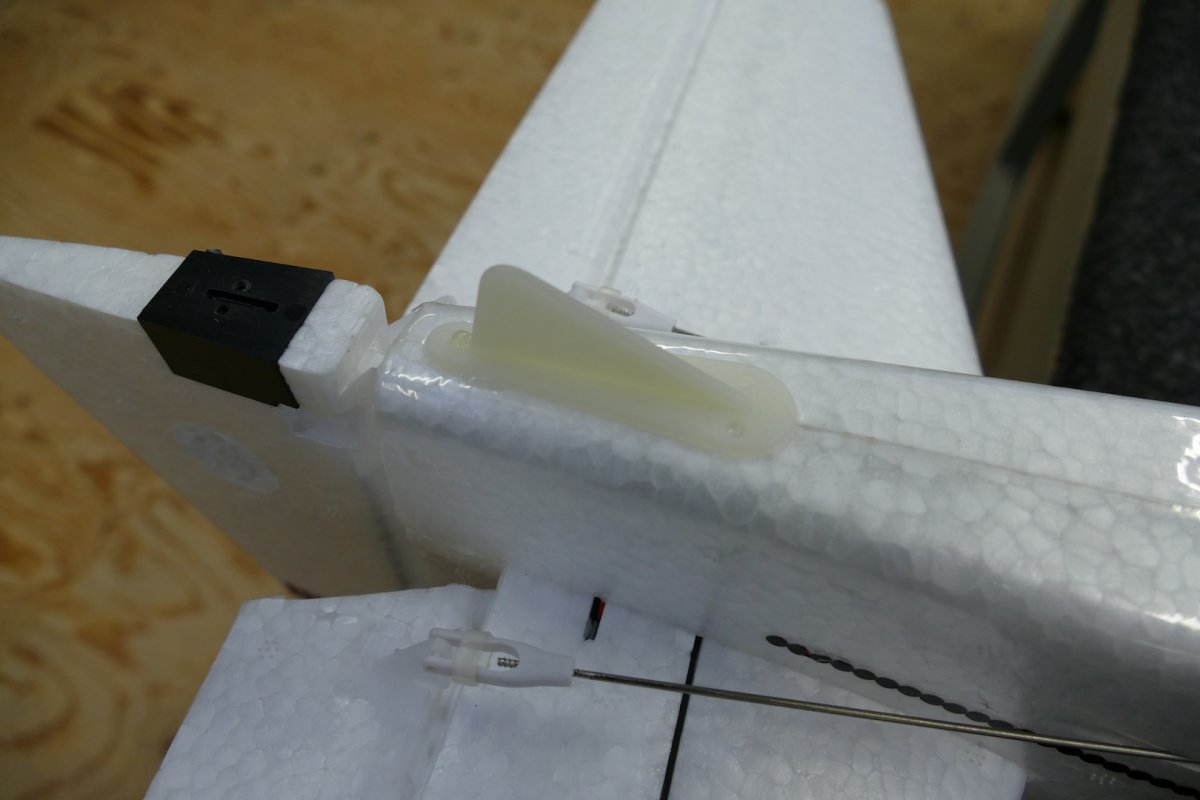

    Om het richtingen-roer wat te beschermen tijdens de landing plaatsen we nog dit:

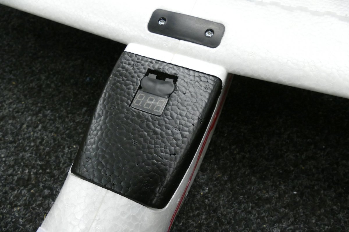

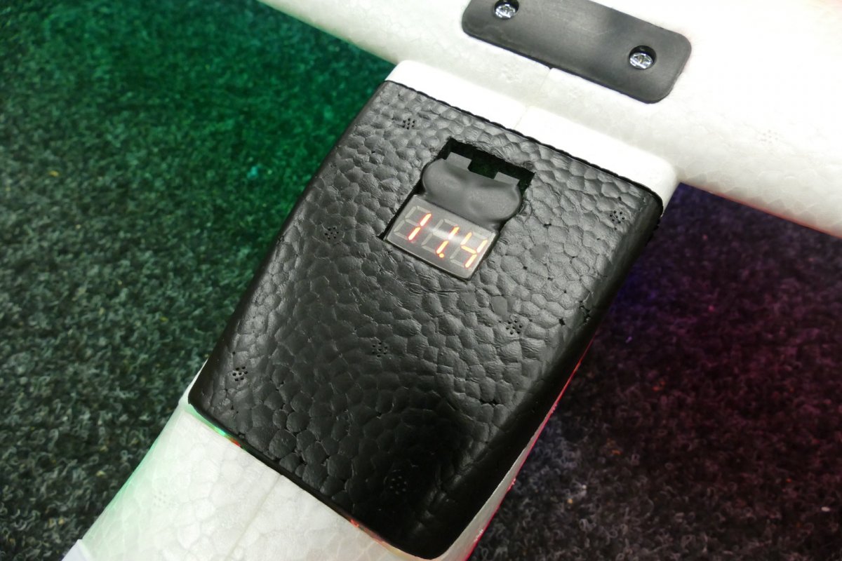

    En omdat ik een kleine 4-kanaals park reciever gebruik plaats ik tevens een voltage-alarm.
    Ook omdat de LED's toch wel wat stroom trekken is dat wel gemakkelijk:
