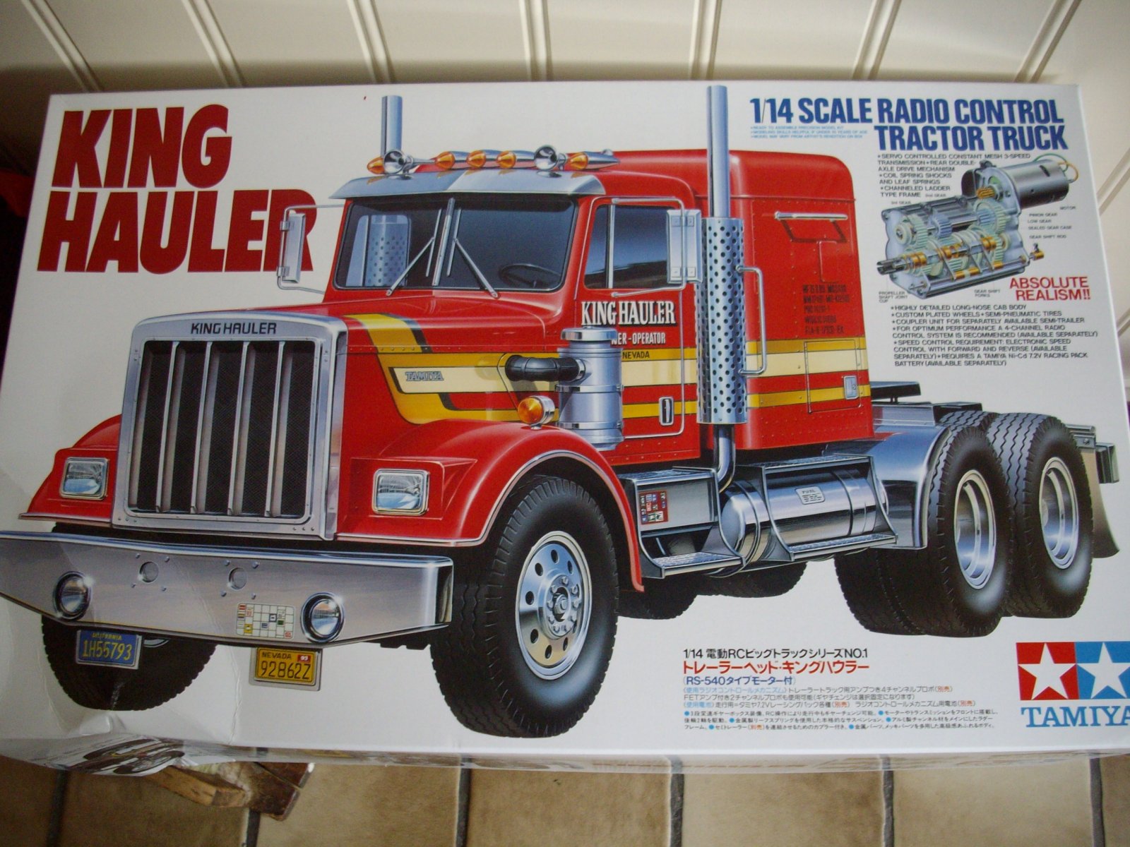

    Hallo truckers,
    eindelijk is het voor mij zo ver dat ik ben begonnen met de bouw van mijn eerste truck.:D
    Als basis ga ik een Tamiya King Hauler gebruiken.
    Dit zijn de pakketten.
    De King Hauler.
    De MFU.
