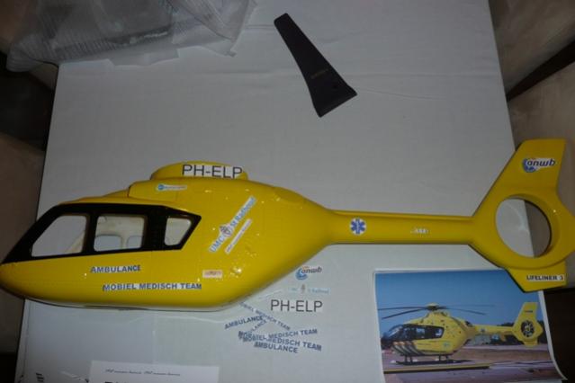

    Nadat ik mijn 450 size traumaheli verkocht heb, heb ik (via Neoman, clublid) een 500 size romp gevonden. Ik ga deze ook weer bouwen als de Lifeliner 3
    De heli zelf is nog onderweg maar aan de romp ben ik vast begonnen:

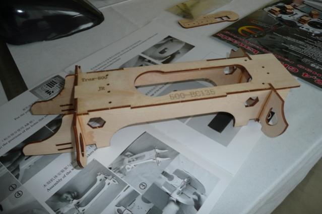

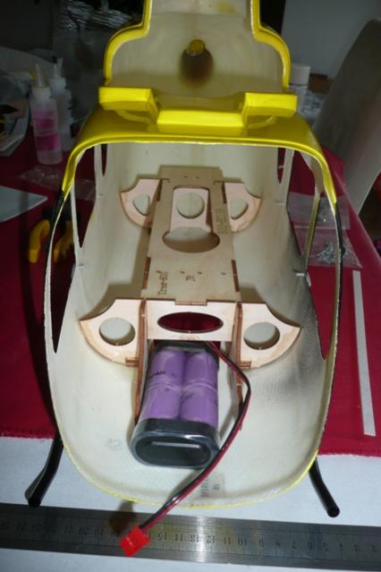

    Subframe:
    [​IMG]
    [​IMG]

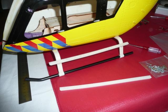

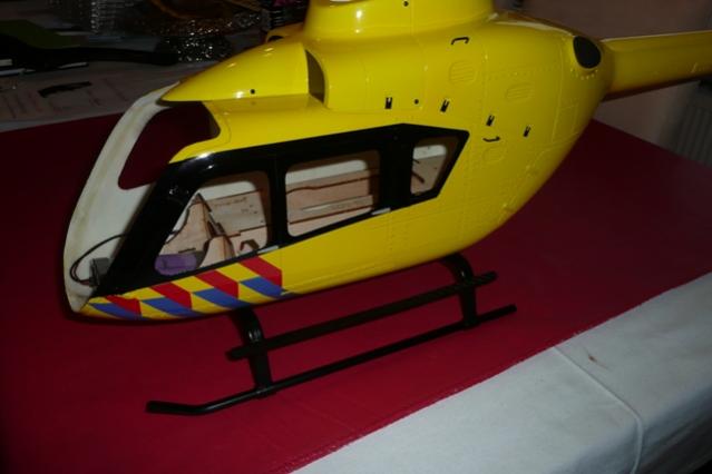

    Striping en onderstel met treeplanken:
    [​IMG]
    [​IMG]
    Beugels aan de romp:
    [​IMG]
    Onderstel zwart gespoten:
    [​IMG]

    Hmm het hout wat je ziet is het subframe. Hier komt de heli zelf op te staan in de romp.
    Thnx. Die 450 romp was van Align. Staat in mijn andere draadje beschreven.

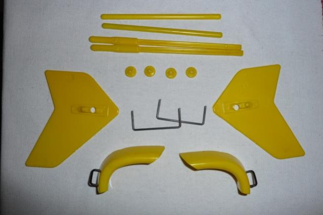

    Bij mij zit er folie over de ruit heen die hem beschermd.
    Die vinnen moet je idd nog zelf spuiten in kleur. Ik denk dat dat is gedaan omdat ze ook de rode versie verkopen. Dat bespaart ze dan werk.

    Het spuiten van de niet gele onderdelen is te overzien dat is op te lossen met een spuitbusje ..
    De ramen met krasjes ? deze zijn beschermd met folie die er nog afgehaald moet worden. Of had je die al verwijderd? Ik dacht namelijk ook toen ik ze zag die zijn al lelijk beschadigd..toen bleek er dus folie op te zitten.

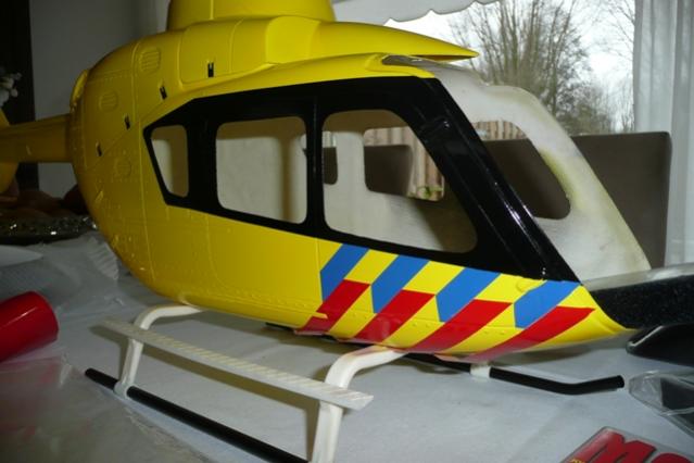

  19. richard78
    richard78
    Lid geworden:
    6 aug 2007
    Berichten:
    771
    Locatie:
    Omgeving Dordrecht

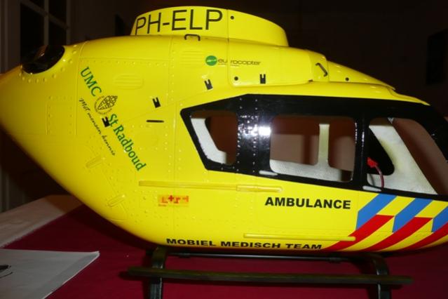

    Met dank aan John zijn alle onderdelen geel zoals ze moeten zijn:
    [​IMG]
    Laatst bewerkt door een moderator: 16 nov 2015

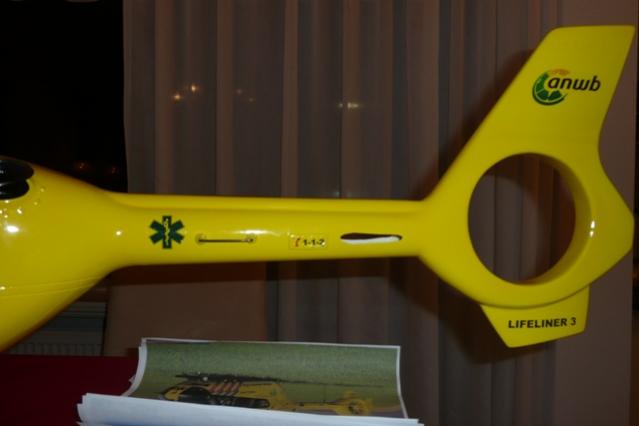

  20. richard78
    richard78
    Lid geworden:
    6 aug 2007
    Berichten:
    771
    Locatie:
    Omgeving Dordrecht

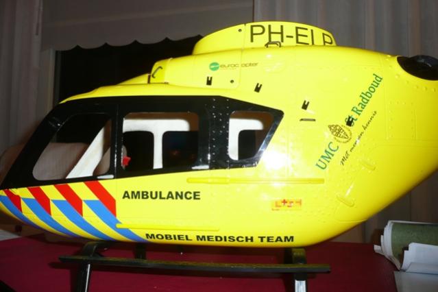

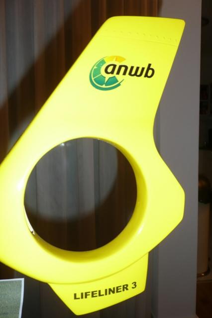

    update: logo's geplaatst:
    [​IMG]
    [​IMG]
    [​IMG]
    [​IMG]
