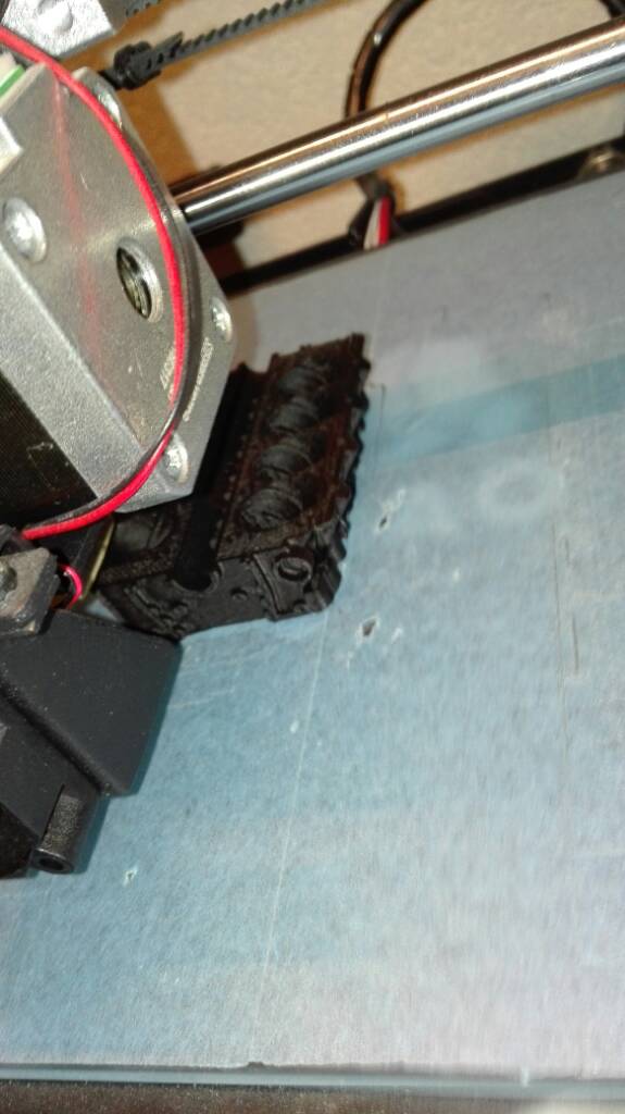

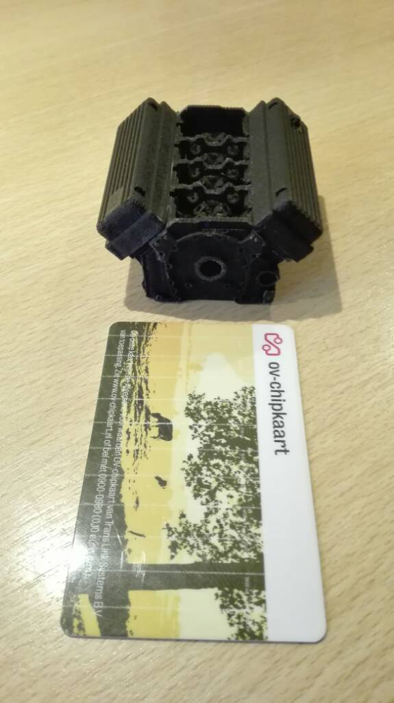

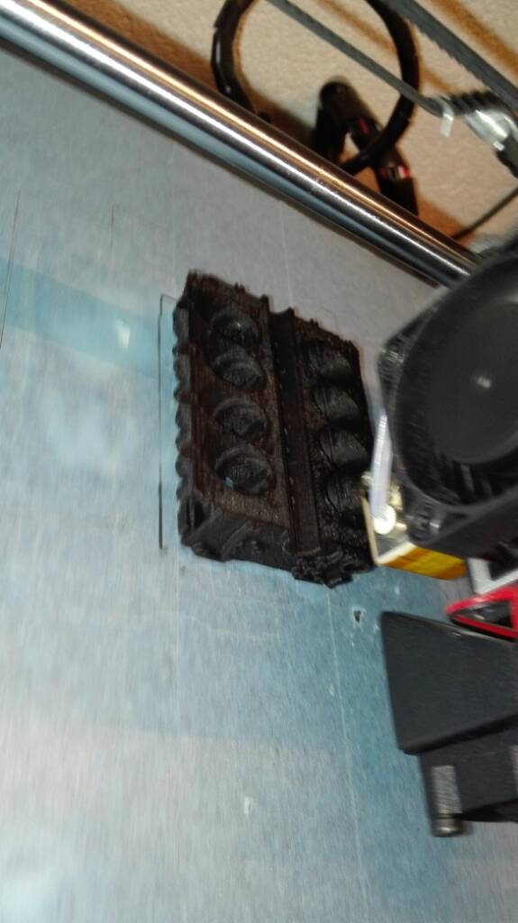

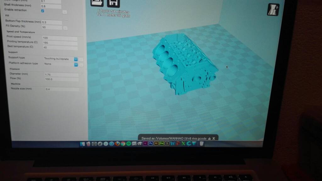

    Eerste proefdraai van de 3d printer voor de 2 v8 motoren.

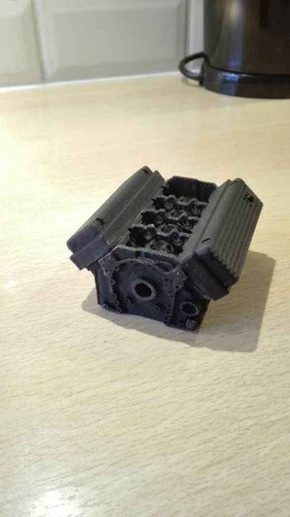

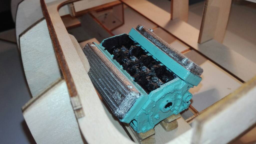

    Naar een aantal uurtjes bezig geweest te zijn met modeleren en printen is de eerste proefdraai van 1 vd 2 v8 blokken klaar. Basis blok + kleppendeksels! 1479726261620.jpg 1479726266743.jpg

    Mooie motorblokjes, en je lijkt ook netjes te bouwen. Ga zo door!

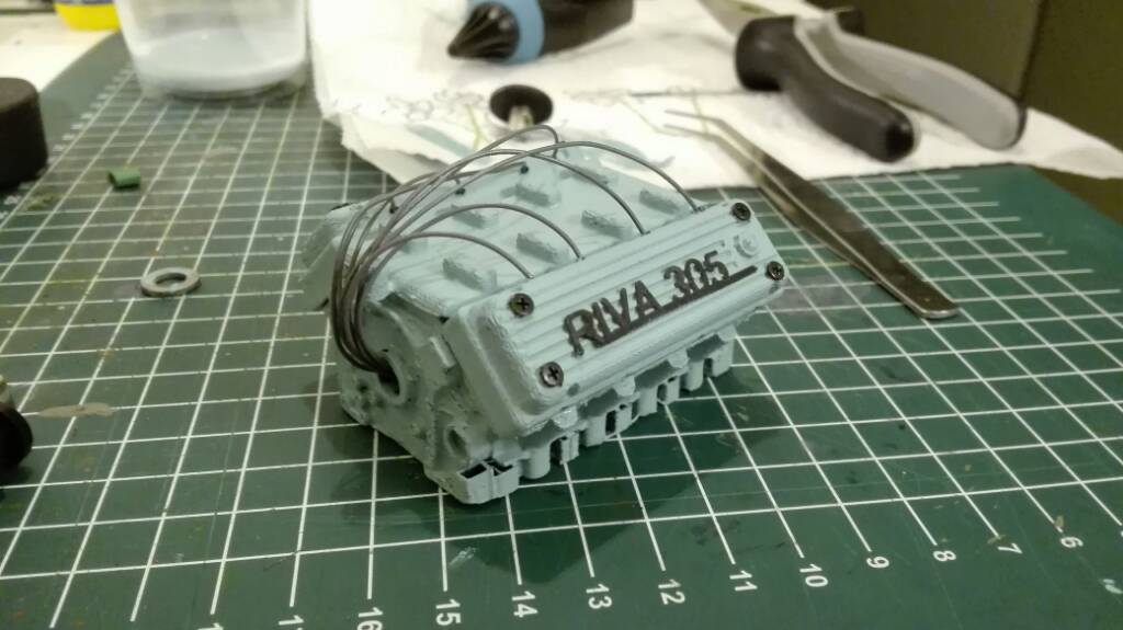

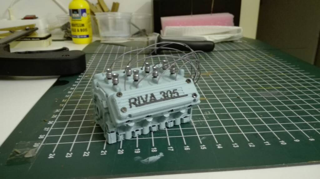

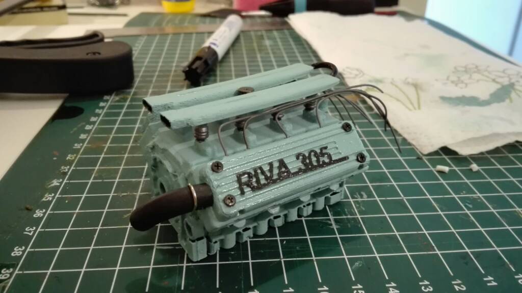

    1479754801115.jpg wat basis kleuren aangebracht nu nog bovenkant met carburateurs spruitstukken en uitlaat bouwen.

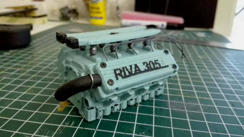

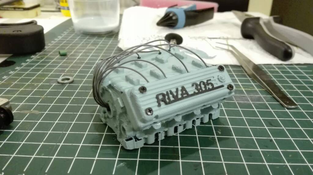

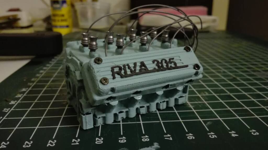

    Toch gekozen voor egale kleur. Schroefjes en bouchiekabels geplaatst. Poelies dynamo waterpomp luchtfilter carburateur spruitstukken slangen etc komen er nog op helaas krijg ik het wat ruwe van 3d printen niet helemaal weg komt nog wel een blanke lak overheen. Zelf ben ik tot nu toe tevreden! 1479838382241.jpg 1479838393007.jpg

    Je zou eens kunnen kijken of je met een zacht penseel gedoopt in kwastenreiniger het geprinte oppervlak glad kunt kwasten. Niet teveel kwastenreiniger gebruiken (even afvegen op een keukenrol) en natuurlijk op een afvalstukje proberen.

    Dat ziet er mooi uit.
    Je zou de bekabeling wat meer op maat kunnen maken, dan ziet het er nog realistischer uit.
    Ik kwam dit plaatje tegen van een aquarama:
    Zo komen ze er bij jou ook in te staan toch?

    Dit plaatje is wel van de 2x v12 lamborghini uitvoering maar het word inderdaad ongeveer zo ja! Er moet nog veel aan gebeuren waaronder bekabeling dankjewel!:)

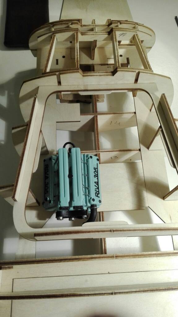

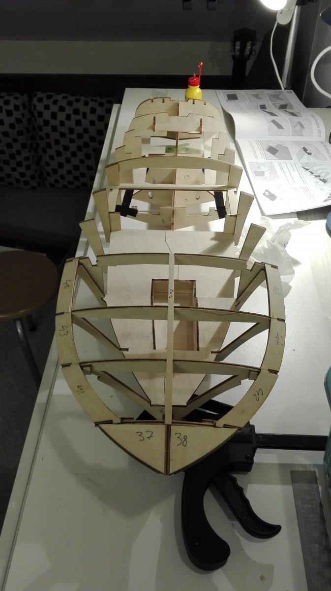

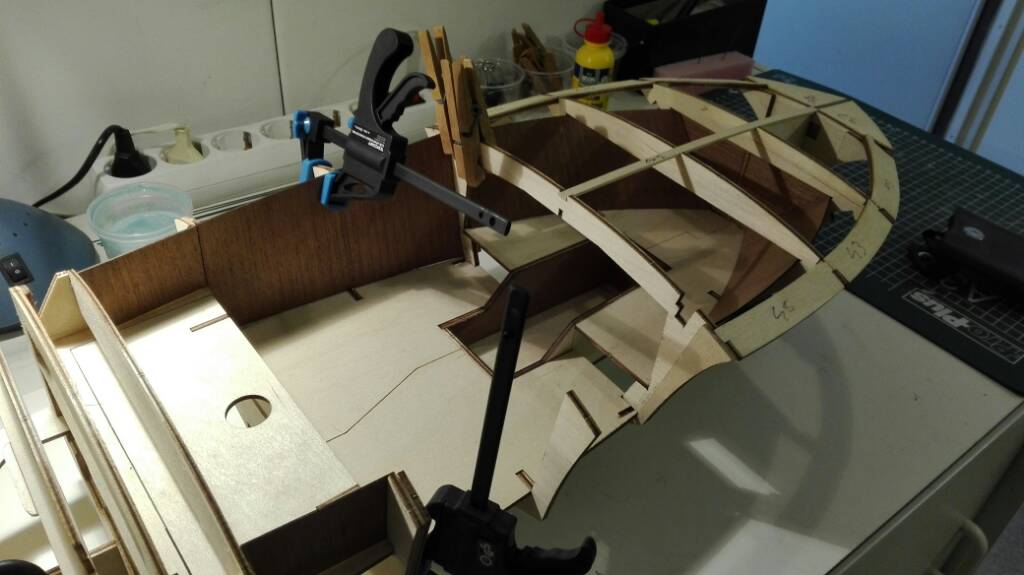

    1480094482880.jpg passen en meten

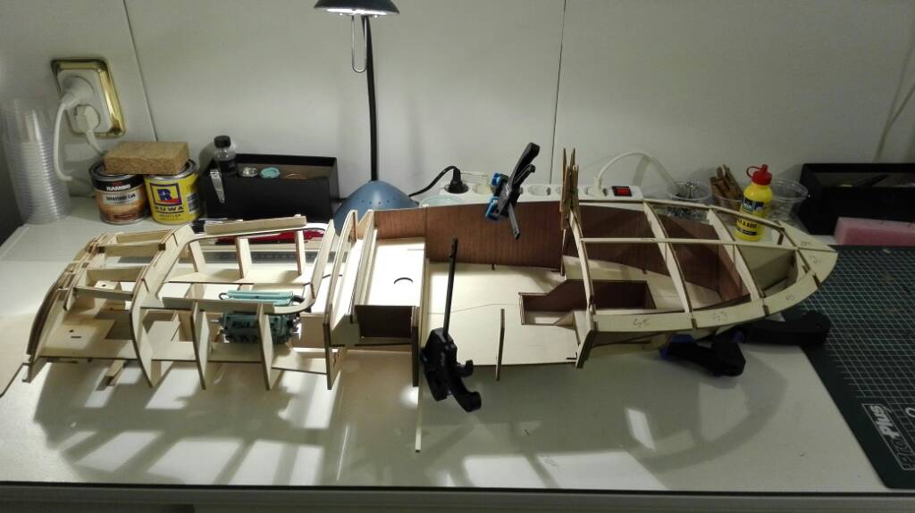

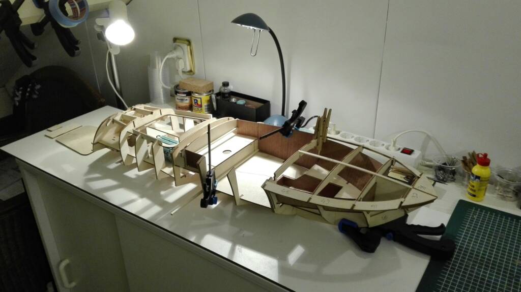

    Vandaag motor nr2 in de print gegooid. Verder bezig geweest met mahonie wandjes plaatsen, tijd-rovend om dit netjes passend te krijgen maar wederom zeer belonend werk!

    Erg mooi! Welke kit is dit?
    Dustin vindt dit leuk.
  20. Dustin
    Dustin
    Lid geworden:
    15 nov 2016
    Berichten:
    32
    Locatie:
    Nijmegen
    Deze is van Amati. Dankje!
