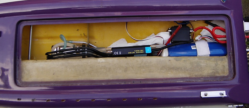

    Waarschijnlijk een open deur, maar een boot met vloedkanaal moet je linkslastig opbouwen; lipo op z'n zijde tegen de vloedkanaalwand, evenals de regelaar (helemaal als het zo'n relatief zware aluminium HK/Flycolor wordt).
    Zo voorkom je teveel extra lood ver buiten de hartlijn om het vloedkanaal te laten werken.
    De servo zo dicht mogelijk tegen de hartlijn aan, het roer zo dicht mogelijk bij de as en de aansturingshevel aan stuurboordzijde.
    Dat laatste is om de servo bij rechterbochten aan het roer te laten trekken, i.p.v. duwen, zo elimineer je ruimte op de aansturing en het flexen van de stuurstang.
    Zeker als het een 'kogeltje' wordt, dan wil je geen zwabberend roer bij (rechter)bochten op hoge snelheid, waar een gestepte romp sowieso al een zaagtandneiging heeft bij snel gevaren bochten.
    De foto's zijn van mijn 80 cm Arowana met een Flycolor 120A (HK plakt er een eigen sticker op), die ik voor de fabrikant getest heb en (het doel van de oefening) de gebruiksaanwijzing van 'Chinglish' ontdaan heb.
    Zoals je kunt zien, is de stuurboordzijde leeg, op de servo en ontvanger na.
    Groeten, Jan.
