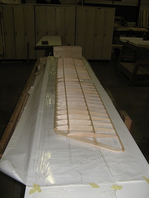

    Dit zijn die holle ribben met gaten erin (foto van de 1:1 replica)
    Dit is een foto van de ribben van de 1:6 morane
    het eerste profiel is meer schaal, dus ik verkies die. Is wel moeilijker te maken want ik heb geen cnc machine ofzo. Hij zal ook wat slechter vliegen met dit profiel heb ik gehoord.

    ze maken is geen probleem, je maakt er 2 van triplex of hard hout, en je steekt er de nodige ribben tussen (wat te groot) en je schuurt ze gelijk met de 2 buitenste( kan ik op school doen tegen schuurbandje zelfs)
    zoals je ziet op de 1/1 bestaat de rib feitelijk uit 4 delen. deze zitten tussen alle liggers. ze worden feitelijk aan elkaar gehouden door de latjes die over de rib zitten(met een gleuf erin de dikte van de rib)
    maar ik denk dat dit wat moeilijker wordt, ook zijn die vleugels een VOD, daarom werden die spankabels enzo erin gedaan om hem stevig te maken. ook.

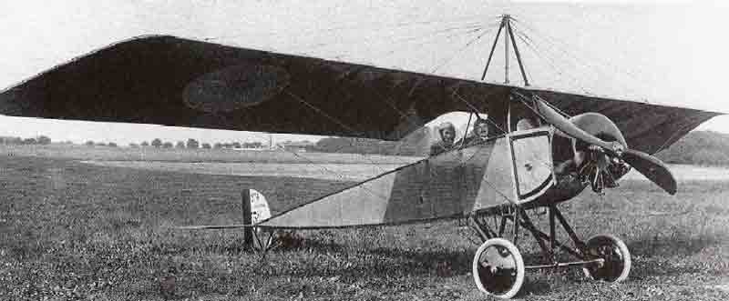

    Heeft iemand een idee hoeveel kilo kracht aan servo ik nodig heb voor die wing warpin en hoogte en richtingsroer?
    En de 1:1 replica heeft een staartwiel... Had de echte een wiel of zo'n schuine 'stok' (weet de naam niet)

    Het orgineel had inderdaad geen wiel maar een tailskid:

    jasper, de 1:1 heeft ook geen staartwiel hoor, het is een wiel op een wagentje, waar die tailskid inpast( voor gemakkelijker rond te rijden)

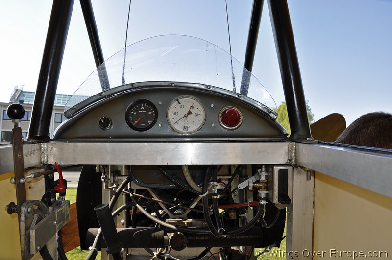

    Hier een foto van het simpel instrumentenpaneel van de replica
    Heeft iemand enig idee of dit echt klopt? Want op het internet vind ik geen info over de echte.
    En voor wat dient alles? Linker knop, wijzers, rood licht(hier kan ik eventueel LED insteken voor ontsteking)

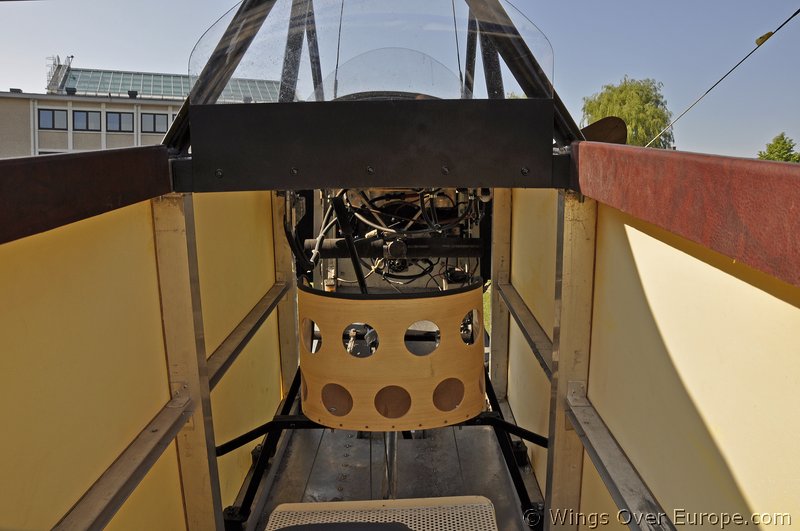

    En een foto van de zitplaats
    Had de achterschutter een zitplaats of moest die heel de tijd rechtstaan?

    in de replika is er een soort zitbankje voorzien voor de schutter. hebt binnenwerk van deze "replica " denk ik niet dat je als referentie mag nemen.
    instrumentenpaneel was gewoon om alles te doen werken van de motor.
    al denk ik dat het origineel niet veel raars was, ook was dat denk ik allemaal hout, net zoals de romp natuurlijk was. ik kan mss wel nog aan foto's van origineel geraken... het instrumentenpaneel...mss eens vergelijken met toestellen die toen ook vlogen.?
