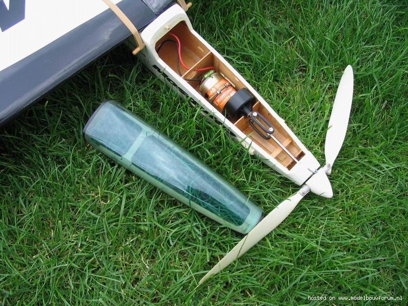

    De Moskito was door Graupner in eerste in stantie als elektrozwever gedacht. Een van de eerste elektrozwevers op de markt, misschien wel dé eerste.
    Ik herinner me nog het artikel in hobby bulletin, moet eind jaren zeventig zijn geweest, ergens op zolder heb ik die nog wel.
    Als ik me goed herinner was het zo dat, vanwege de spitse neus, de motor (zal een 550 formaat geweest zijn) niet direct achter de spinner zat maar een paar cm verder naar achteren waar de romp breder is. Er werd gebruik gemaakt van een verlengde as om de propellor aan te drijven.
    Misschien kun je hier iets mee.

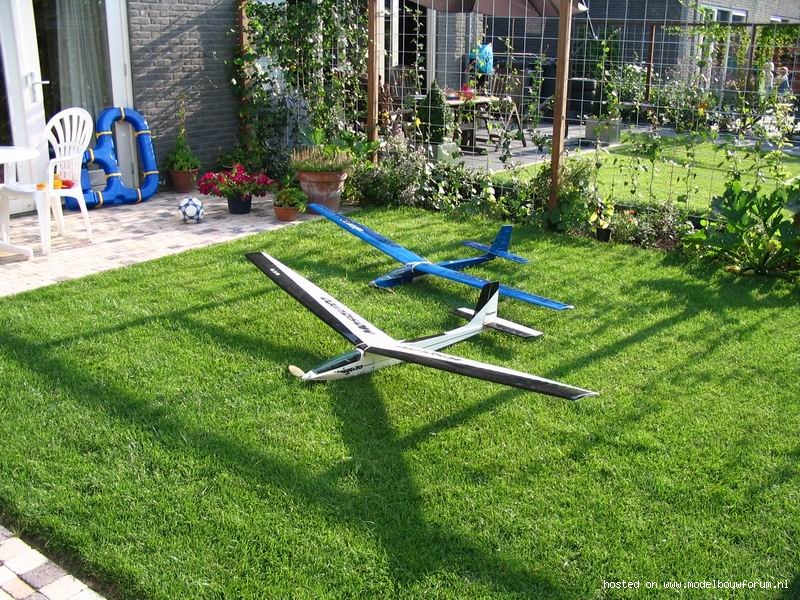

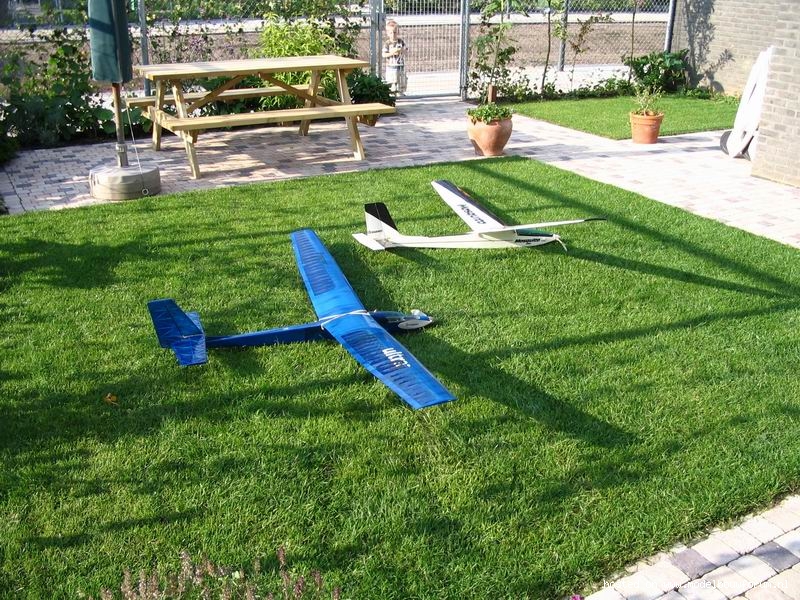

    @ Br@m: Volgens mij had je eerst de hi-fly en daarna de ultra fly. Deze werden opgevolgd door de Mosquito. De Mosquito lijkt veel op de Ultra Fly alleen de Ultra fly is ca. 20cm kleiner:

    Als ik dat zo zie zou ik de motor zeker niet naar achter halen als dat niet nodig is. De brushless is véél lichter dan de borstel met vertraging, ik denk dat je je gewicht zoveel mogelijk voorin wilt hebben om nog een beetje uit te komen met het zwaartepunt. Of zie ik dat nou helemaal verkeerd?
