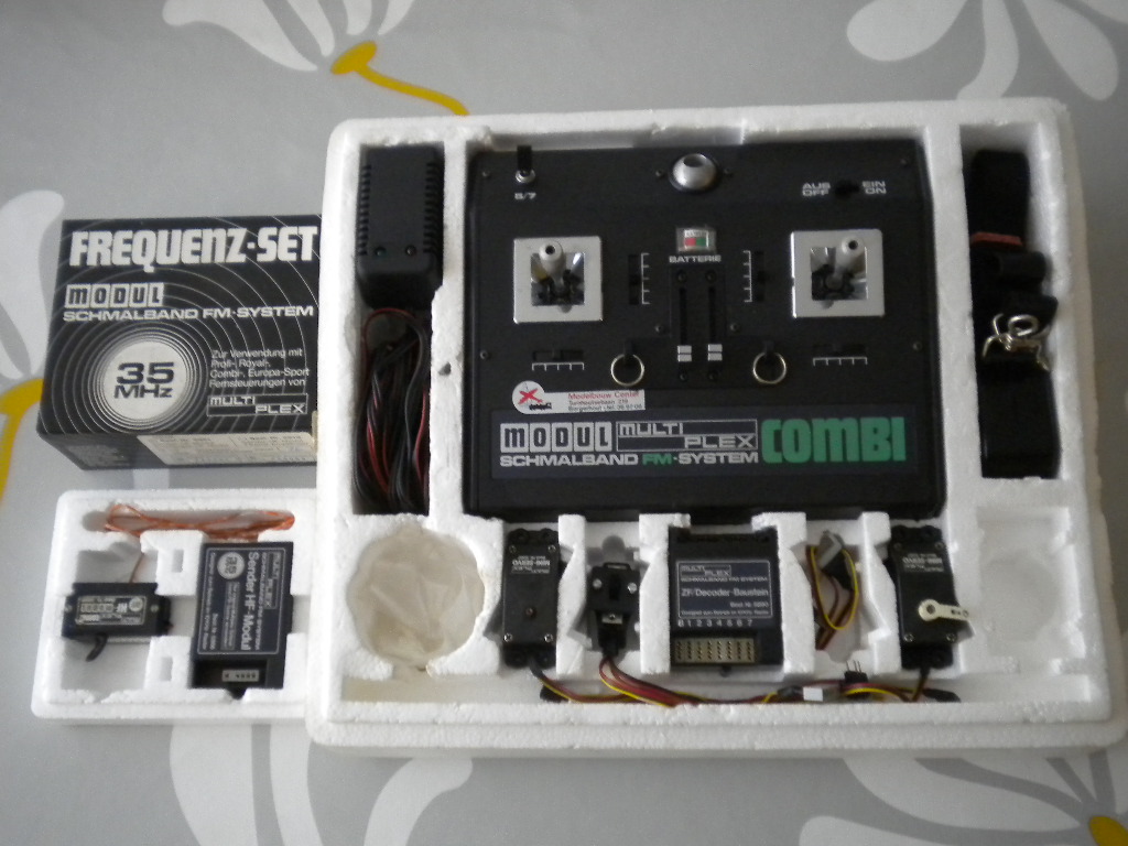

Momenteel ben ik bezig met een Westerly http://www.modelbouwforum.nl/threads/svenson-westerly-1-2.241400/ te bouwen Nu zou ik qua radiobesturing in de "retro" sfeer willen blijven en heb hier nog een "nieuwe" Multiplex , om toch een beetje gewicht te besparen op ontvanger en servo's (mini servo weegt 59gr.) zou ik een "Ein-stein" onvanger servo's combinatie willen gebruiken . Nu is er echter een probleem boven gekomen bij het testen van de besturing , de Ein-stein servo's zijn kanaal 2 en 3 , daarbij sluit ik nog een servo aan op kanaal 1 , dan kan ik kanaal 1 en 2 gebruiken op de rechtse stick voor richting en hoogte en gas op de linkse stick ( mode4) Maar gas is dan op de zender kanaal 4 , dan zou ik een extra servo moeten plaatsen (weg gewichtsvoordeel) Nu is mijn vraag , is het mogelijk om in de zender de kanaal voorkeuren te wijzigen zonder al te grote ingrepen zodat 3 dus 4 wordt . Ik heb de zender nog niet opengemaakt om dit te bekijken , misschien is het "gewoon" een stekkertje wisselen Kan er iemand mij daar advies over geven voor ik er zelf aan ga prutsen Groeten Jef
Deze zender heeft nog geen stekertjes, waarmee je de kanalenvolgorde kan veranderen. Die voorziening kwam pas bij de Combi 80 en Combi 90. Het omsolderen van knuppelpotmeters zou kunnen, maar daarbij moeten de potmeters ook opnieuw worden ingesteld. Dat is een lastig karweitje als je geen scoop beschikbaar hebt om te kijken of je al een beetje in de buurt bent van een normale kanaaltijd. Of de knuppelbedrading lang genoeg is om potmeters of zelfs de knuppels in z'n geheel van plaats te ruilen weet ik niet. Bij het wisselen van potmeters opletten, dat het schroefje op het metalen instelplaatje op dezelfde plaats blijft zitten. Hiermee wordt het nulpunt van het desbetreffende kanaal ingesteld en dat mag niet veranderen.
Bedankt voor de uitleg Jan , ik ga het eens bekijken maar zoals verwacht zit er weer een addertje onder het gras , zeker als de scoop eraan te pas moet komen . Eerst maar eens bekijken of ik de potmeters kan wisselen op een gebruikt exemplaar , ik heb nog enkele van deze zenders . Als ik de draden hersoldeer kan ik hem dan bij jou eens binnenbrengen om terug af te regelen ? Tegen betaling uiteraard . Groeten Jef
Zou het niet weten Ron , een printje solderen is geen probleem maar ik ken niets van elektronica Groeten Jef
Na goede raad van Jan heb ik de potmeters verwisseld , zie http://www.modelbouwforum.nl/threads/svenson-westerly-1-2.241400/page-5#post-3750572 Groeten Jef

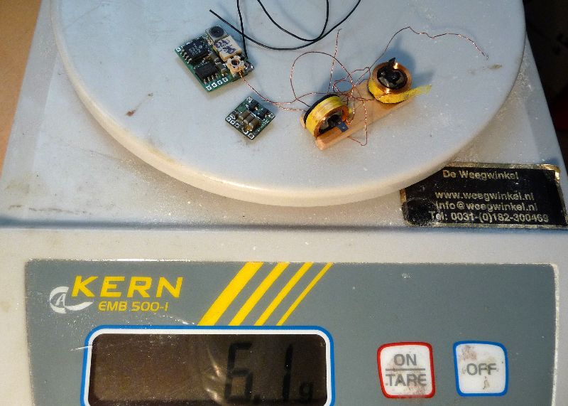

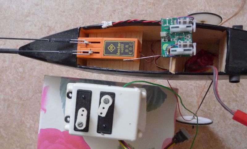

In mijn verzameling heb ik geen Einstein wel o.a. een Ace moduul met ontvanger en 2 servo's, een van Becker en het Spektrum moduul. De Ace is uit het begin van de jaren 80. De afmetingen zonder de flensen zijn 52 x 39 x 38 mm en het weegt 87 gram. De Becker komt uit begin jaren 90. Afmetingen zijn 48 x 16 x 16 mm en het gewicht is net geen 18 gram. Rond 1995 kwam mijn eigen MicroMag op de markt met losse ontvanger, regelaar en magneet servo's totaal gewicht 6.1 gram Ik had ook nog kichtere magneet servo's waardoor het totaal op net geen 4 gram kwam. De latere Spektrum brick's zoals op de eerste foto zijn rond de 3.3 gram.

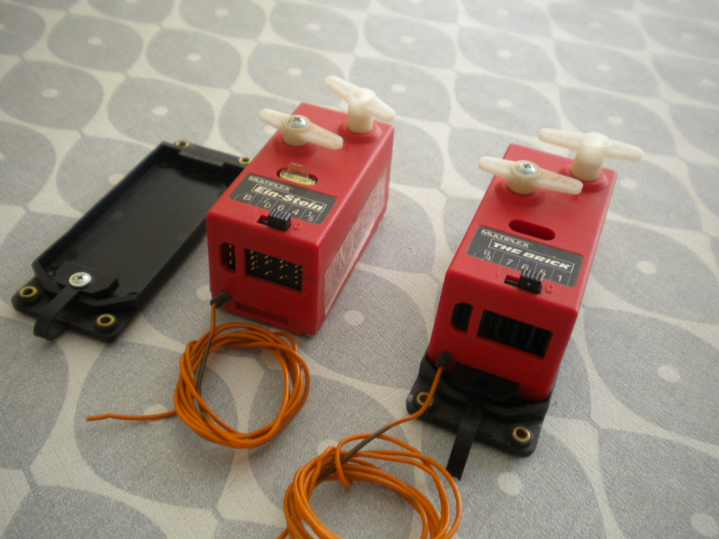

De 'Ein-Stein' zal zo rond 2000 op de markt zijn gekomen. Er was ook een variant met Uni-stekers en dan werd-ie 'The Brick' genoemd. In m'n documentatie kan ik 'm niet terugvinden, maar in dezelfde tijd kwam de Cockpit MM op de markt, waarbij de MM duidde op het jaar 2000. Een verkoopsucces is het nooit geworden, wat we al voorspelden bij de jaarlijkse servicemeeting, waarbij 't ie werd geïntroduceerd. Ook Futaba heeft eind 70er jaren zo'n 'Brick' in het programma gehad en ook hiervan zijn er slechts weinig verkocht. Ik kon er dan ook slechts één plaatje van terugvinden op het www.
Bedankt Jan & Rick (klinkt als een hyperblij akoestisch gitaarduo). Ik had ze als concept veeeeel ouder ingeschat/gegokt.
Kraft had het indertijd ook , hier samen met de Ein-Stein en zijn broertje de The Brick , het valt me een beetje tegen dat de Ein-Stein nog zo "jong" is , te jong eigenlijk voor in de Westerly , misschien toch maar terug naar de MPX "miniservo's" van 59 gr./st. Groeten Jef

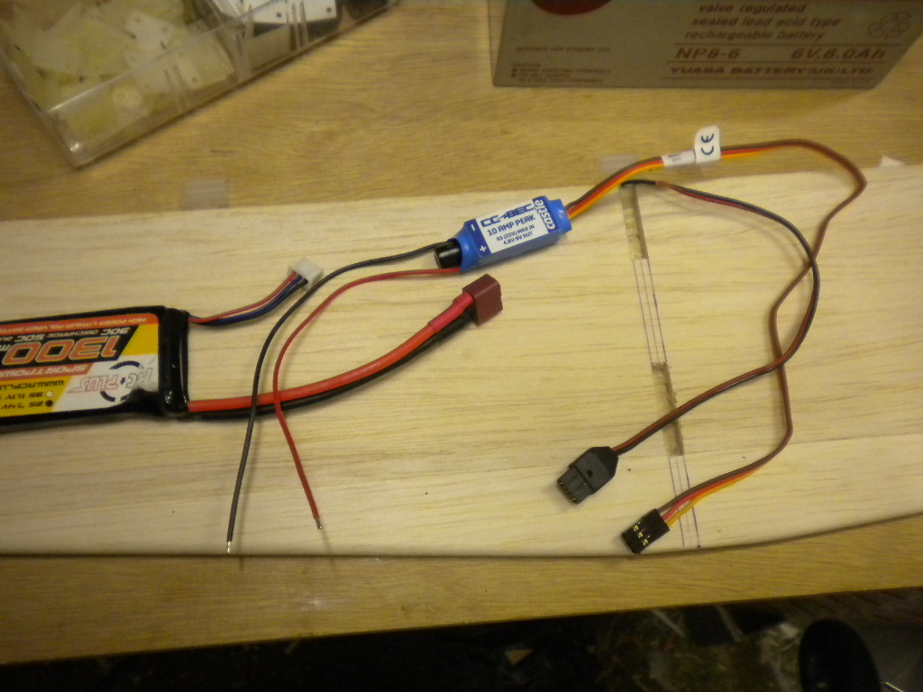

Nog een vraagje voor de specialisten , ik wil namelijk de Ein-Stein van stroom voorzien vanuit een 2 cel LiPo en via een Castle Bec de spanning naar 5 volt verlagen . Nu is mijn vraag , aan de uitgang van de Bec zou ik een andere stekker moeten zetten (oud systeem MPX) maar deze heeft enkel plus en min , op de bec is dit plus min en signaal , kan ik de signaalkant negeren en enkel plus min aansluiten ??? Groeten Jef
