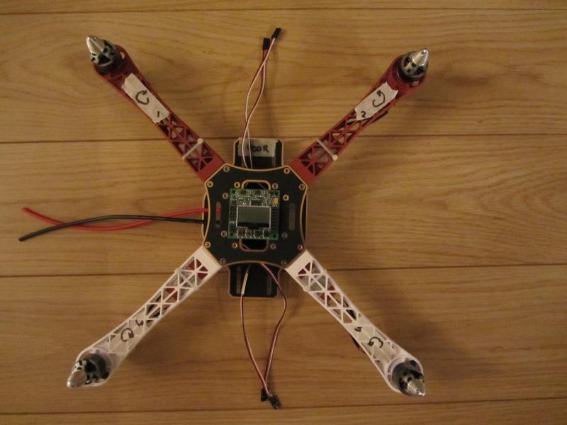

    Draairichting van de props op de witte armen klopt niet bij je pijltjes. Deze moet juist andersom vanuitgaande dat wit achterkant of voorkant is.
  7. Avpk
    Avpk
    Lid geworden:
    27 sep 2012
    Berichten:
    804
    Locatie:
    Gilze
    Idd motor 1en 2 zijn goed maar 3 en 4 moeten andersom draaien

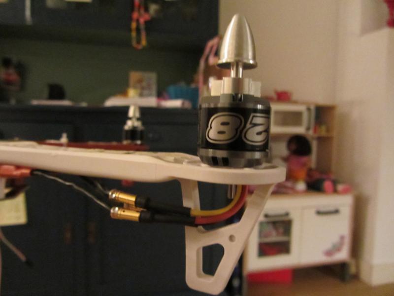

    indien geen krimkous voor handen dan wordt door sommige ook vulkanisch tape gebruikt...waar haal ik die? Verspaget had alleen 6 mm krimpkus liggen....
  9. BorisB
    BorisB Forum veteraan
    Lid geworden:
    16 mei 2012
    Berichten:
    8.188
    Locatie:
    Brabant
    Je kan bij plan it of praxis terecht daarvoor bij je in de buurt.
  10. evbragt
    evbragt
    Lid geworden:
    6 jan 2009
    Berichten:
    1.549
    Locatie:
    Oss / MVC Berlicum
    Bijna elke electronicazaak verkoopt krimpkous.
    Vulkaniserende tape vindt je meer bij electro (installatie)zaken.
    Die hebben ook vaak krimpkous.
    De betere lampenwinkels ook vaak.
    NB: tape is wel zwaarder.

    Hij geeft aan hoe het moet zijn bij de motoren , niet hoe het is . :D
    Wel geeft hij de stickbeweging aan van de zender.
    Vergeet niet de regelaars ( met juiste draai richting van de motoren) apart te calibreren voor je alles vastzet.

    krimpkous gekocht van plotterwelt! dank u!
