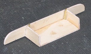

    Hier nog een nieuw spant.[​IMG] Ik wil de motoren precies uitgericht plaatsen, deze spant komt dan schuin in een richting loodrecht op de schroefas in de romp. Voor de beste stevigheid ook opzij tegen de romp gelijmd.
    Daarbij nog een hulpstukje.[​IMG] Een 6 mm. uitwendig buisje past vrijwel precies over de 5 mm. motoras van de Speed 720bb torque. Dat kan dan door de openingen voor de schroefaskoker in de bodem en door de nieuwe spant geschoven worden, zodat de plaats van de motor op de motorspant kan worden afgetekend.
    Door een stripje loodrecht op de buis te solderen kan ik straks de spant precies uitrichten en komen de motorassen precies in lijn te staan. Maar let op: als de spant gelijmd is zal het dwarsstripje moeten worden losgemaakt om dat buisje te kunnen verwijderen.

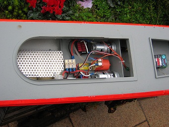

    [​IMG] Motoren, assen en schroeven>
    De motoren zijn Graupner, Speed 720 BB Torque.
    De assen zijn van Raboesch, 301-01. Met waterdicht eindlager.
    De schroeven zijn ook van Raboesch, type 174 L en R, 50 mm.
    Natuurlijk heb ik niet lang gewacht met monteren, ook van de regelaars en pomp. Zie foto voor de nieuwe machinekamer.
    Toelichting: het stuk geperforeerd alu is de bovenkant van de accu-samenstelling. Het blokje ernaast, in lijn met de pomp, is een zelfgeprutst contactblok voor 6 mm schuifklemmetjes, 2 x 3 stuks. Daarop de draden van de accu, de 2 regelaars, recht achter de motoren en de regelaar van de pomp. Straks ook de draden naar de schakelunit in de stuurhut. De goeie oude Mars ontvanger ligt in het volgende deel.
    Toen meteen de boot, nog zonder opbouw, in de badkuip. Ik verwachtte wel enige toename ten opzichte van de Monoperms, maar dit niet. Heremuntijd, wat een geweld. Ik ben dus erg benieuwd wat dat straks in het open water gaat doen.
