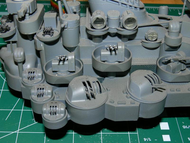

    Het model
    [​IMG]

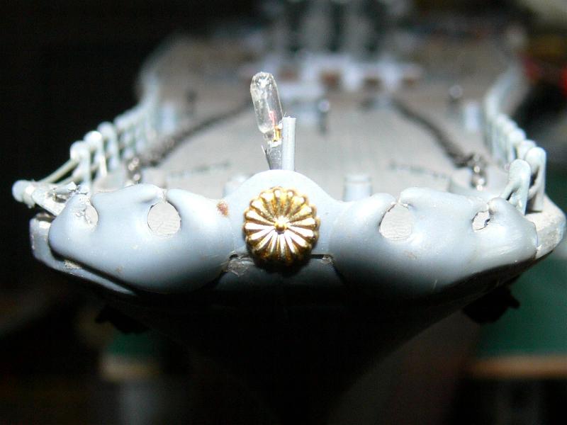

    De chrysant, nu schaal 1:200 Het 6v lampje geeft een indicatie van de schaal.
    De kit van Nichimo is vrij oud. Wat niet wil zeggen dat hij slecht is, integendeel. In de tijd dat hij voor het eerst geproduceerd, zal hij "top of the bill" zijn geweest voor een plastic spuitmodel! Tegenwoordig is de modelbouwer echter beter gewend. Maar toch: filigrane verschansingen, kleine details die redelijk goed zijn weergegeven, juiste verhoudingen... Als je dit model netjes gebouwd hebt, hoef je je ook tegenwoordig niet te schamen!

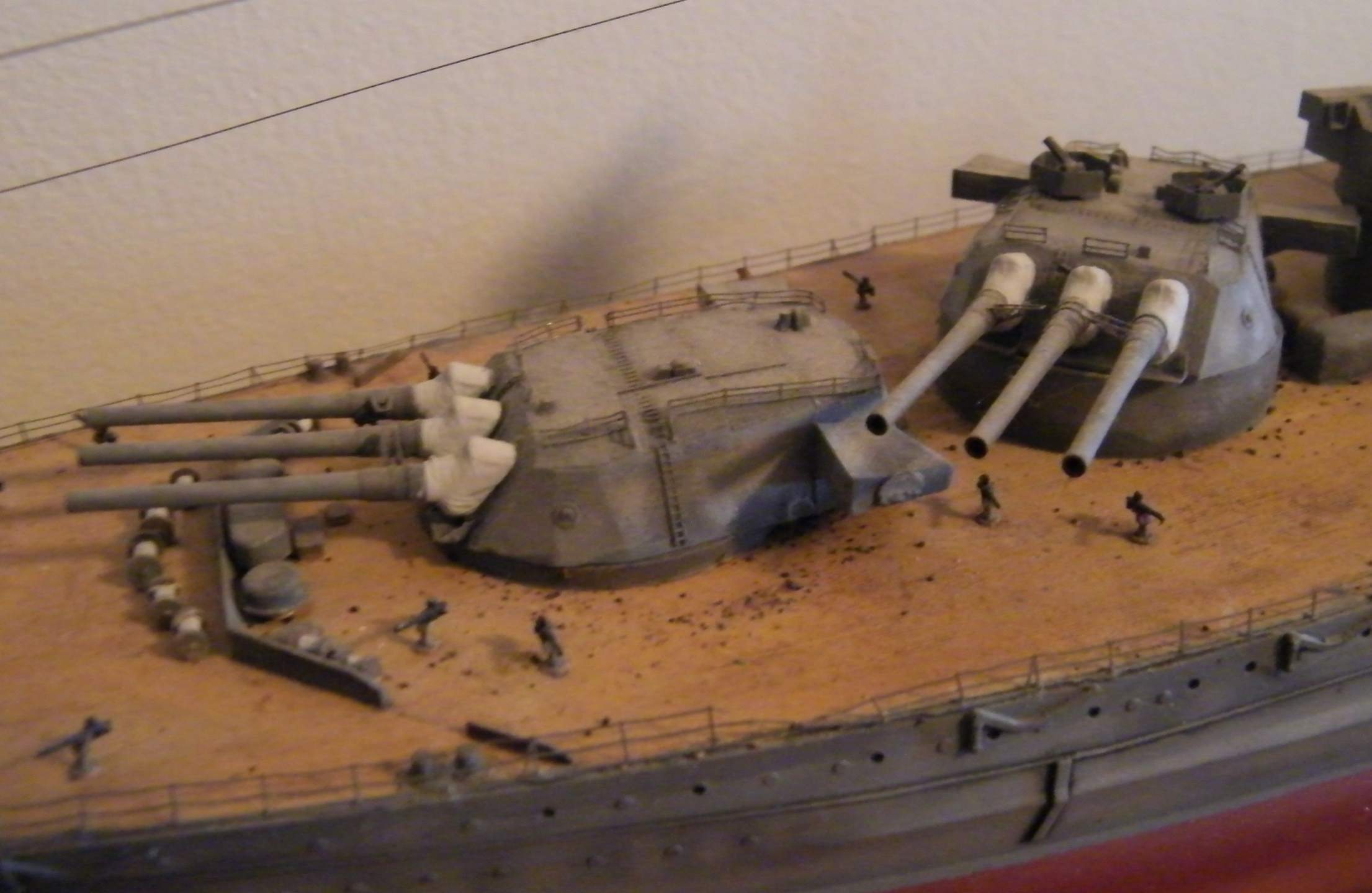

    Toen ik het (gebouwde) model onderzocht vielen me een aantal zaken op. Allereerst uiteraard: stof. Niet in een vitrine gestaan, dat was wel duidelijk, kijk maar eens op de bovenzijde van de onderstaande toren.
    [​IMG]

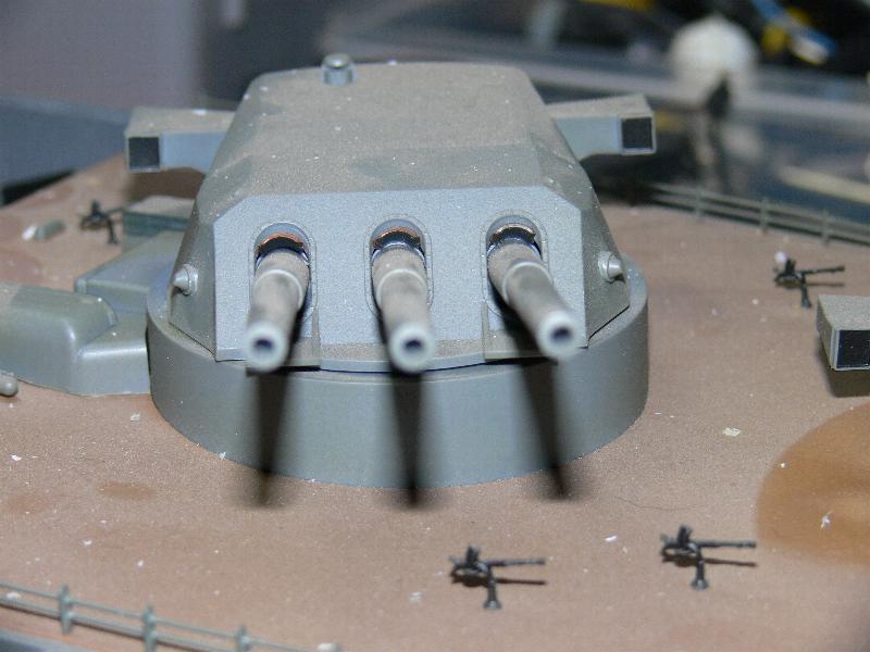

    De "B"-turret
    Het achter- en middendek lieten zich makkelijk verwijderen, evenals de opbouw. Zaten met schroefjes vast. Het lange voordek zat echter gelijmd, dus dat laat ik (voorlopig) lekker zitten.

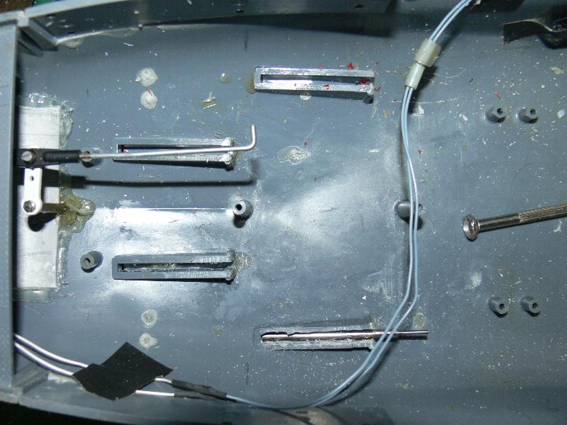

    [​IMG]

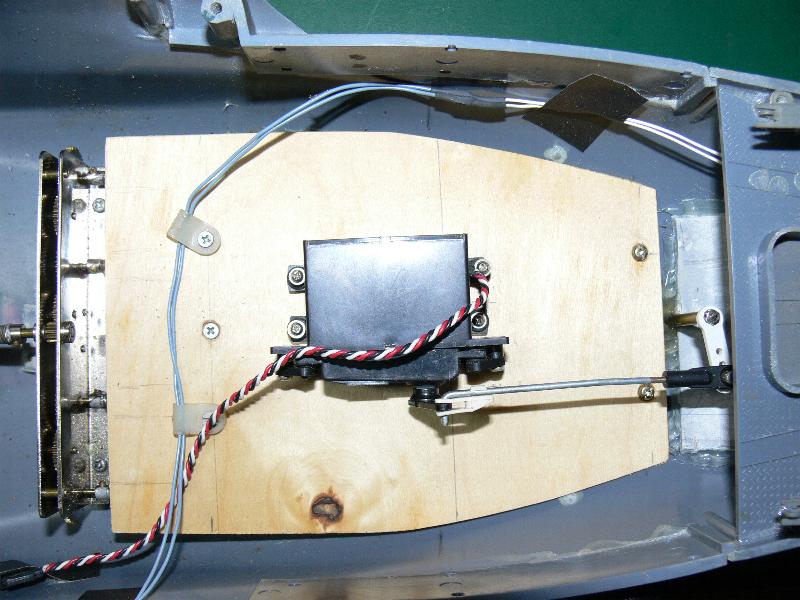

    achterschip met roerservo. Onder het triplex: de ballast
    Allereerst: de ballast. Onder een triplex plaat, zowel in het achterschip als het middenschip verstopt. De ballast bestond uit een aantal stukken bladlood, met smeltlijm op de bodem vastgezet. Op zich een prima methode, ware het niet dat het lood behoorlijk geoxideerd was. En loodoxide is niet echt een fijn goedje. Je herkent het aan een witte uitslag op het lood. Daarom meteen een tip: áls je lood gebruikt om een modelschip te ballasten: pak het in! In een plastic zak, in duct-tape of wat-dan-ook. En als je het aanraakt: daarna GOED je handen wassen. De ballast kon ik vrij makkelijk uit het achter- en middenschip verwijderen. (en daarna m'n handen en het model gewassen) In het voorschip zit het nog.

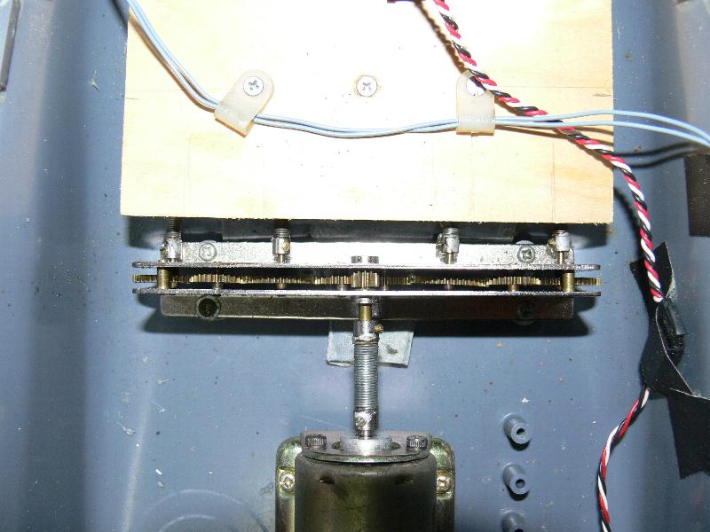

    In het achterschip bevond zich één motor, die via een tandwielbak de vier schroefassen aandreef. En ja, de motor deed het nog prima op 6V, maar de reductie maakte behoorlijk herrie. Ook nadat ik de tandwieltjes had voorzien van een lading WD-40 en vervolgens nieuw vet. Bovendien slingerden twee schroefassen behoorlijk, en hadden in totaal 3 van de 12 schroefbladen reeds allang afscheid genomen van hun collega's.
    [​IMG]
    De tandwielkast
    Ik besloot om de schroefassen te vervangen door Graupner exemplaren en de schroeven door Raboesch. Tevens kon ik dan de 4 schroeven met 2 regelaars regelen: stuurboord en bakboord. Mocht de draaicirkel met alleen het roer te onhandelbaar zijn, kon ik altijd nog met schroeven manoeuvreren.
    Hiervoor moesten de kasten waarin de schroefassen hadden gedraaid op z'n minst tot 4mm verwijd worden. Dat kostte behoorlijk wat moeite. Het plastic was hard en vrij bros, zodat met de nodige voorzichtigheid geopereerd moest worden.
    De uithouders waren 5,5mm dik, en ook die moesten uitgeboord worden tot 4mm. Héél rustig aan werken dus...

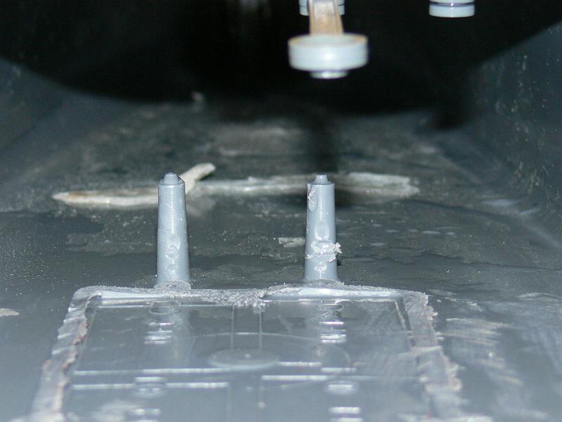

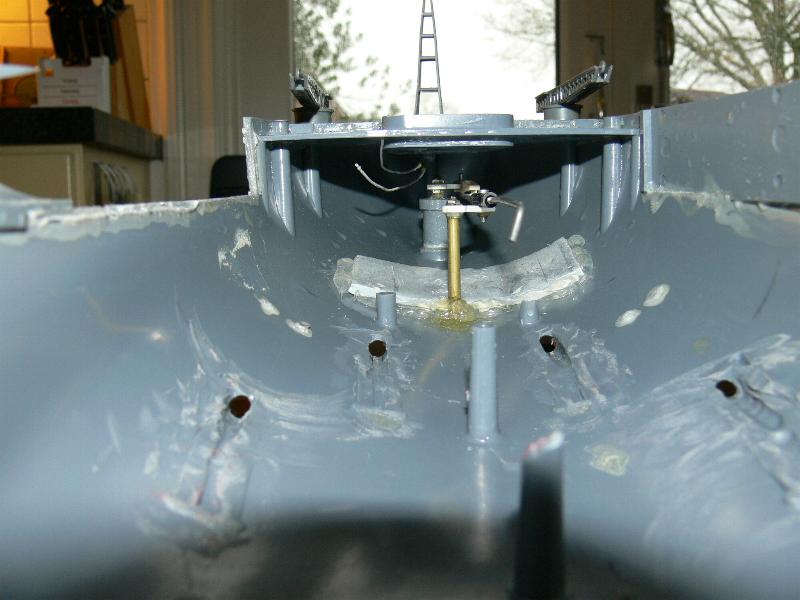

    Vandaag de doorvoeren van de schroefassen compleet "weggedremeld". Nu kunnen de schoefaskokers recht in de romp staan, exact in lijn met de uithouders. Dan komen daar ook geen te grote krachten op te staan.
    [​IMG]
    Gaten in de romp voor de schroefaskokers. In het achterschip nog een plaat lood. Die kreeg ik er niet uit zonder risico's.
    De stukken lood in het voorschip kon ik vandaag vrij makkelijk verwijderen. In totaal lag er zo'n 1,5 kilo lood in de romp. De resten van de batterijhouders heb ik ook weggezaagd.
    [​IMG]
    Nog zichtbaar is een strip smeltlijm waarmee het lood vastzat. Verder niets, behalve een hééééél lang voorschip...
    Daarna begonnen met schoonmaken. Eerst de romp aan de binnenkant. Alle schuur- en slijpstof eruit met veel lauw water en sop.

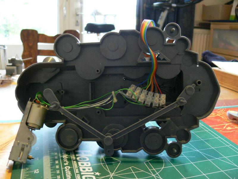

    [​IMG]
    draaimechanisme hoofdbatterij en grootste afstandsmeter.

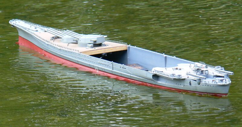

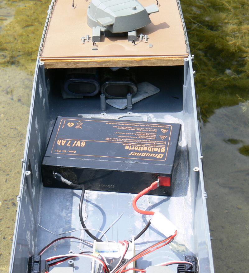

    Vanavond de eerste proefvaart gedaan, nog met open romp.
    1e conclusie: er moet véél ballast in!
    Micro-Magic kiel in onder de romp, een plaat lood in het achterschip (die kon ik er niet uit krijgen) 6V. 7Ah accu in de romp: nog lang niet op de waterlijn.
    3 NC-accu's 7,2V erbij: nog niet.
    Twee blokken lood in het voorschip: en nóg een centimeter te hoog.
    Nou ja, de schroeven zaten nu tenminste behoorlijk onder water, dus gaan met die tobbe.
    Schroeven: 2 x Raboesch 25mm drieblads met puntige naaf, 2 x 25mm Graupnet drieblads. (ik had maar 2 Raboesch exemplaren liggen:()
    Op 6V. Verbruik in het water, alle motoren op volle kracht met stilgehouden model: 1,2A. Met 4 Raboesch schroeven zal het iets meer zijn.
    Snelheid: mooi richting schaalsnelheid. Niet té snel, eerder statig.
    Wendbaarheid: Viel me eerlijk gezegd nog mee!
    Met alle schroeven volle kracht vooruit ongeveer 5 meter.
    Buitenbocht-schroeven vooruit, binnenbocht-schroeven stil: 4 meter.

    Terug thuis begonnen aan een klus waar ik zwaar tegenop zag: de mast opnieuw maken. Deze was afgebroken. (oud plastic, bijzonder bros)
    Besloten om deze uit messing te maken.
    Met de onderste driepoot eenmaal gesoldeerd, viel de rest in feite best mee.
    Kalm aan met de brander, goed isoleren en de juiste volgorde aanhouden.
    Morgen de uitstekende eindjes er af vijlen en de zaak netjes afwerken.

    Na nog wat werkzaamheden verochtend ben ik vanmiddag weer naar m'n "proefvaartbassin" gegaan. De ijsbaan is mijn woonplaats. Een keurige ovale baan van 400m, gemiddelde diepte zo'n 60 cm met kristalhelder water. Eén nadeel: er liggen wel velden kroos en wier in.
    Gewapend met een paar platen lood, een lood-accu, 3 NC-accu's, wat gereedschap en de romp minus opbouw daar plaatsgenomen.

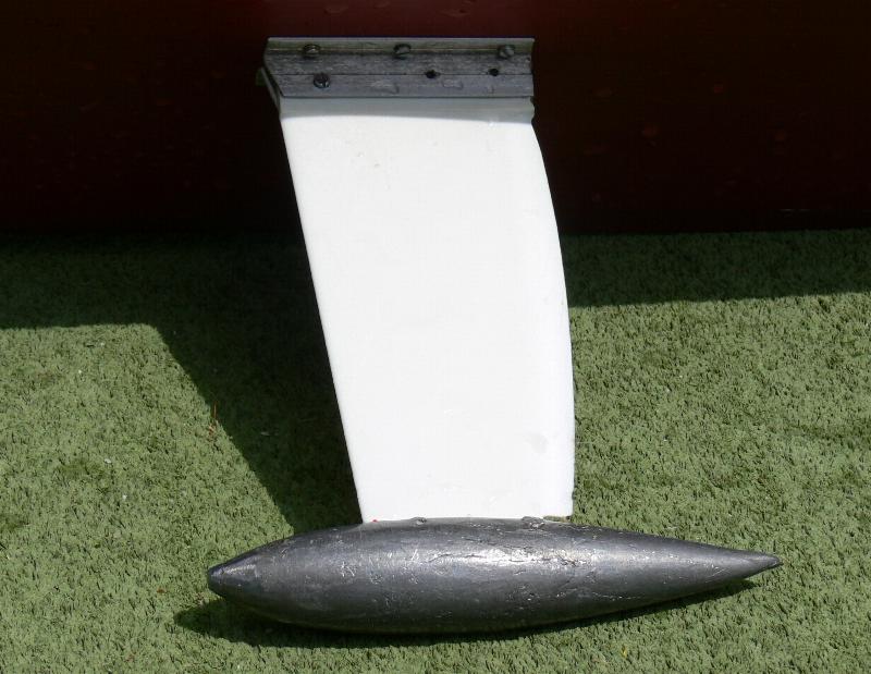

    Eerst de kiel onder de romp geschroefd:
    [​IMG]
    Een Micro Magic - kiel die ik met aluminium hoekprofiel onder de romp zet.
    Het profiel zit vast onder de romp, de kiel komt daar tussen en zet ik vast met M2 boutjes en moertjes.

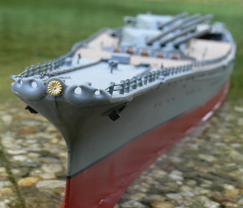

    Het vooraanzicht in het water, met de keizerlijke Chrysant op de boeg:
    [​IMG]
    Tja en dan moet er geballast worden...
    Lood erin: een paar stukken in het achterschip, een plaat in het voorschip...lood op.
    Loodaccu: ballast plus aandrijving. Hmm.. nog lang niet genoeg. Voorschip ligt veel te hoog.
    3 NC-accu's van 7,2V in het voorschip... Nog steeds 2 cm te hoog, maar de ballast is op!
    [​IMG]

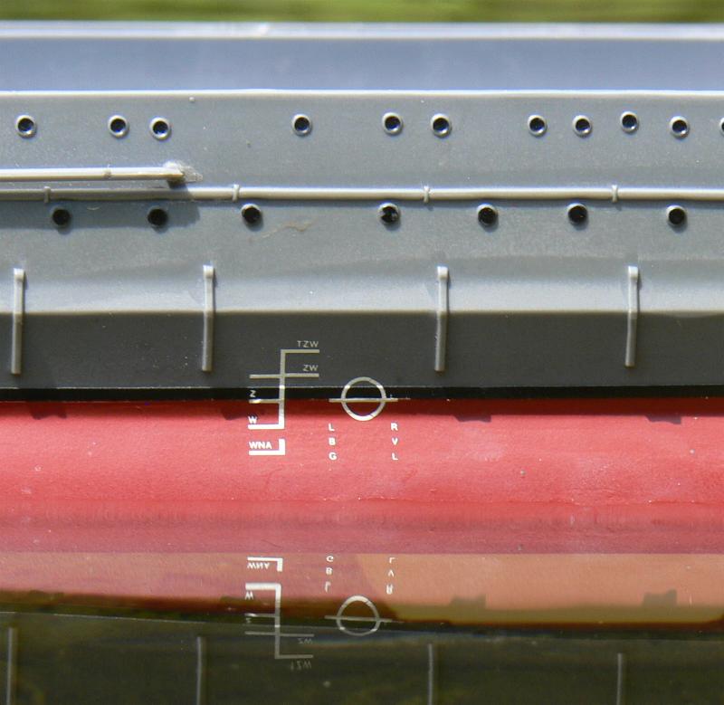

    Het Plimsollmerk (lijkt me stug dat het originele schip dit had, maar oké... krijgt bijna hoogtevrees.
    [​IMG]
    Nou ja, dan maar zo; de schroeven zitten behoorlijk onder water, dus...
    [​IMG]
    Filmpje op Youtube:
