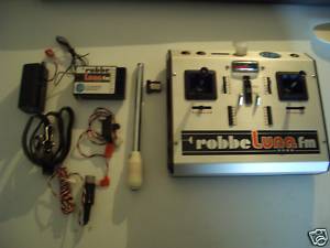

    [​IMG] [​IMG] beste allemaal,
    ik ben Jonne, 16 Jaar, en kom uit Gelderland.
    ik ben al een tijdje bezig met het bouwen van een voerboot!
    ik heb deze gebouwd van PVC buizen, en de elektronica is van Robbe !
    alleen, er is een probleem!
    ik heb de zender + ontvanger gekocht via marktplaats, en alles deed het volgens deze man naar behoren..
    nu, ik alles in elkaar gezet en aangesloten, maar als ik zon 4 meter van de boot weg ben, gaan alle servo´s klapperen! ik dus terug naar de man waar ik alles gekocht heb, ( hij is de enige die ik ken met verstand van dit soort dingen )
    en volgens hem moest de antennedraad langer, omdat ik deze ingekort heb.. dat was een foutje met solderen! ;)
    alleen het probleem blijft!
    ik heb me laten vertellen dat de draden van de accu die langs de ontvanger lopen het probleem kunnen veroorzaken,
    maar de storing komt niet van de draden van de accu, want als ik deze loskoppel, en alleen de ontvanger stroom geef, blijft het probleem!
    wie kan mij zsm helpen?
    Mvg Jonne

    Een Robbe Luna. Denk dat die zo'n 30 jaar oud is...
    Heb je gezien dat de zender en ontvanger goed werkten, of is het je alleen verteld.
    Je kan het volgende doen:
    De ontvanger even uit de boot halen en alleen met een servo en een ontvangeraccu testen. Zorg dat de ontvangerantenne gestrekt is. Met ingeschoven zenderantenne moet je probleemloos een afstand van 30 meter overbruggen.
    Gaat dit goed dan weet je dat de radioset in orde is. Dan inbouwen in de boot en alles stap voor stap aansluiten. Na elke stap de reikwijdte testen. dan merk je waar het fout gaat.
    Gaat de eerste test niet goed, dan zijn er een paar opties:
    Is de ontvangeraccu goed en volledig geladen.
    Is de zenderaccu goed en volledig geladen.
    Ga er niet te veel zelf aan rommelen als het niet goed werkt. Voor service kan je contact opnemen met forumlid "Corrien". Hij is de man achter de techische dienst voor Robbe en andere merken.

    @ N.P.S.
    ik heb gisteren alleen de servo´s in de ontvanger gestopt, alles goed opgeladen, maar heb nog steeds hetzelfde probleem!
    na 3 á 4 meter beginnen de servo´s te klapperen, en na 5 á 6 meter heb ik helemaal geen reactie!
    ik heb de antenne nu ongv. een meter, en het bereik is heel iets vergroot naar 10 meter, MET uitgetrokken antenne!
    ik heb geen originele antennedraad gebruikt, zal dat vanmiddag doen, en zal corrien vragen hoelang het moet zijn!
    toch is het heel raar! kan het misschien aan de kristallen liggen?

    Maak je niet al te blij. Je hebt een beetje bereik. Dus er is verbinding. Als de kristallen zijn verwisseld heb je bij 40 MHz apparatuur geen verbinding tussen zender en ontvanger als de kristallen zijn verwisseld. Zend- en onvangkristallen zijn technisch anders. Zendkristallen werken op een boventoon, ontvangkristallen niet. Daarom werken de zender en ontvanger niet als de kristallen zijn verwisseld.
  12. Corrien
    Corrien In Memoriam Forum veteraan
    Lid geworden:
    28 okt 2003
    Berichten:
    12.624
    Locatie:
    Maasland
    Met de kristallen verkeerdom doet niets het.
    Zoals reeds hiervoor werd geschreven moet de lengte van de ontvanger antennedraad 100 cm zijn. Bij gebrek aan bereik wil het nogal eens voorkomen, dat het antenne verlengspoeltje is doorgebrand. Dit is het groene knobbeltje, waaraan de antenne is vastgesoldeerd. Dit spoeltje moet egaal groen zijn met daarop twee rode streepjes. Een bruine of zwarte verkleuring is het teken, dat het spoeltje stuk is.
    Wat bij Luna zenders ook nog wel eens wil voorkomen is, dat het stekertje van de antennedraad los zit of door de eigenaar is verwisseld met de zwarte massadraad. De zwarte draad moet het meest naar de zijkant op de print zitten geklikt, de printpen voor de antennedraad zit er naast (op een tamelijk klein soldeereiland).

  17. Corrien
    Lid geworden:
    28 okt 2003
    Berichten:
    12.624
    Locatie:
    Maasland
    Als dat knobbeltje zwart is, zal het defect zijn. Het hoort groen te zijn en zit met wat kontaktlijm aan andere componenten vast. Als de ontvanger al eens is gerepareerd heb je kans, dat het een spoeltje in weerstandsvorm is met daarover een krimpkousje. Ook in dat geval mag het geen bruine of zwarte verkleuring hebben.
    Om zeker te zijn kun je de antennedraad op het andere pootje van het spoeltje solderen. Dit is het soldeereiland, dat er recht naast zit. Als je nu meer bereik hebt weet je zeker, dat het spoeltje stuk is. Bij pech blijft het even slecht en is er nog een spoeltje defect. In dat geval kan alleen ik 'm nog repareren.
    Het is een 2,2 μH spoeltje. Deze spoeltjes zijn bij een electronica winkel te koop in weerstandsvorm. Ze zijn dan meestal een stuk groter, maar met wat goede wil kun je dat wel op de print kwijt.
  18. Jonne
    Jonne
    Lid geworden:
    6 jan 2014
    Berichten:
    42
    Locatie:
    Doetinchem
    het knobbeltje is groen, precies zoals het hoort!
    de draden zaten idd verkeerd om!
    het bereik is van 3 naar 10 meter gestegen......
