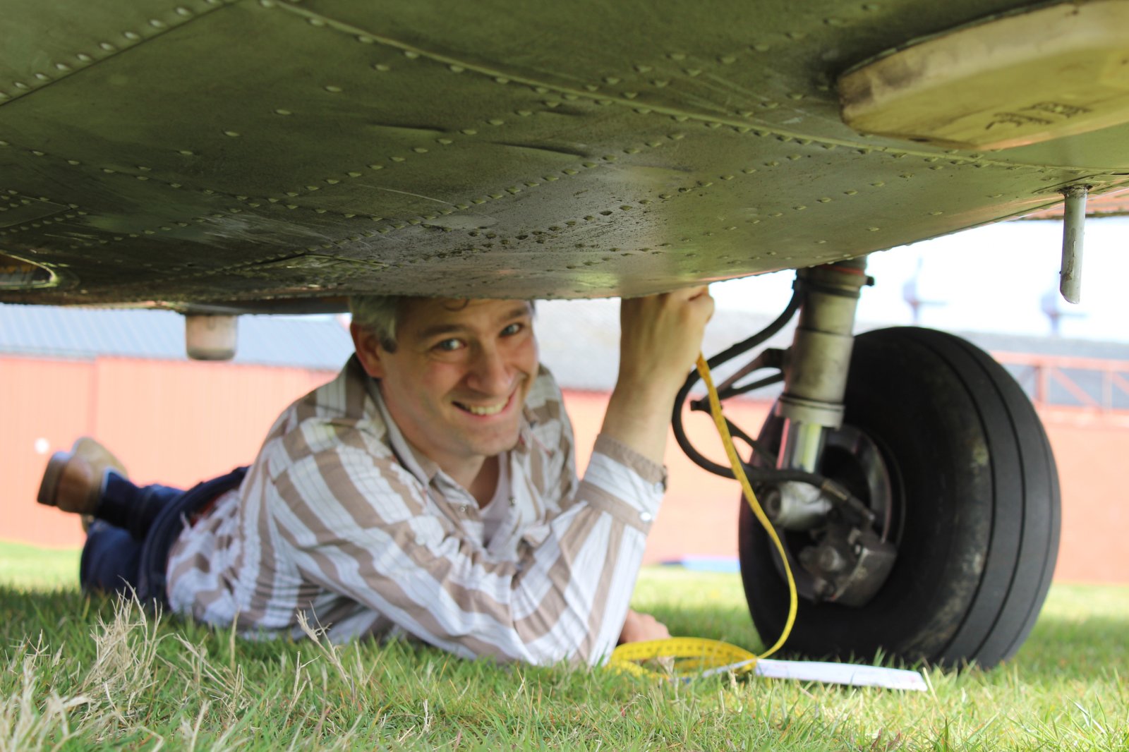

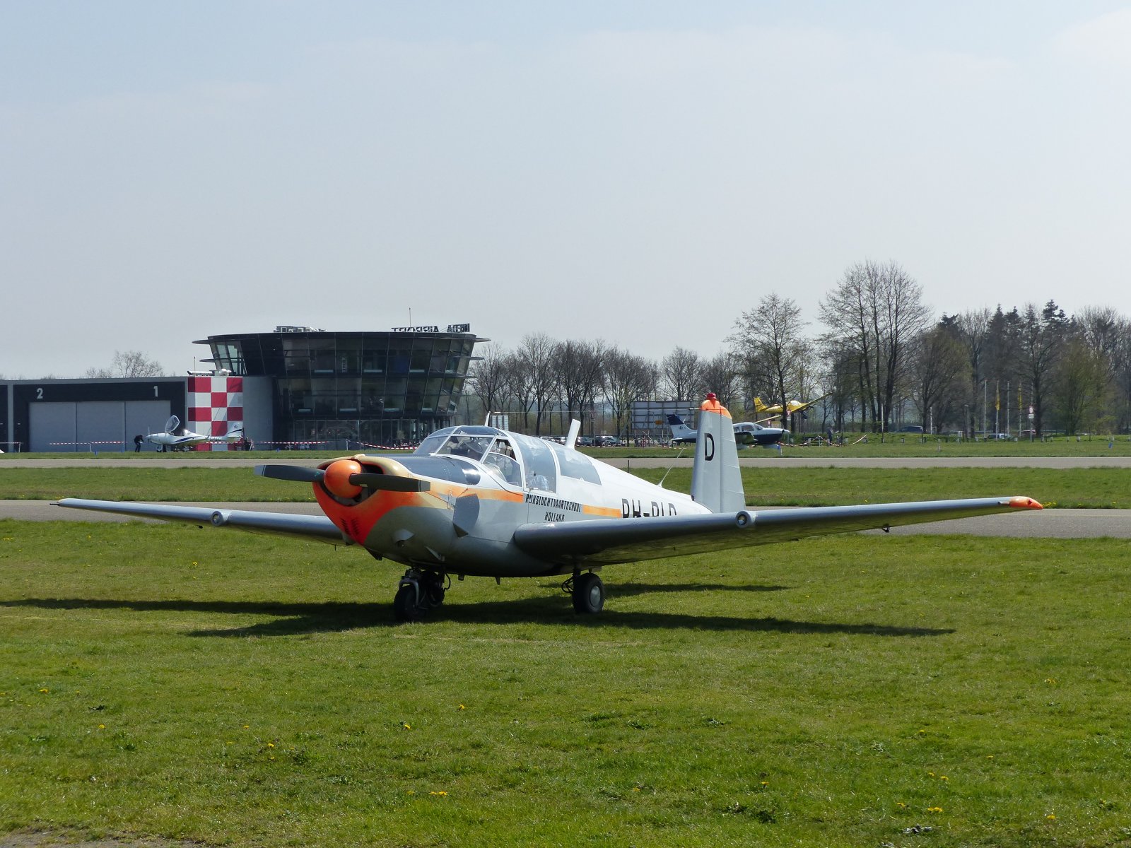

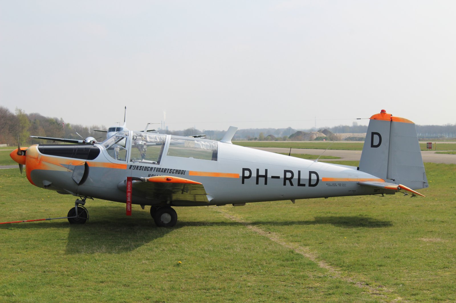

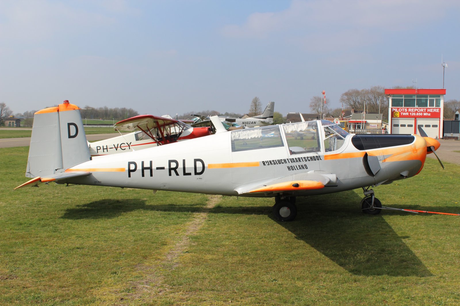

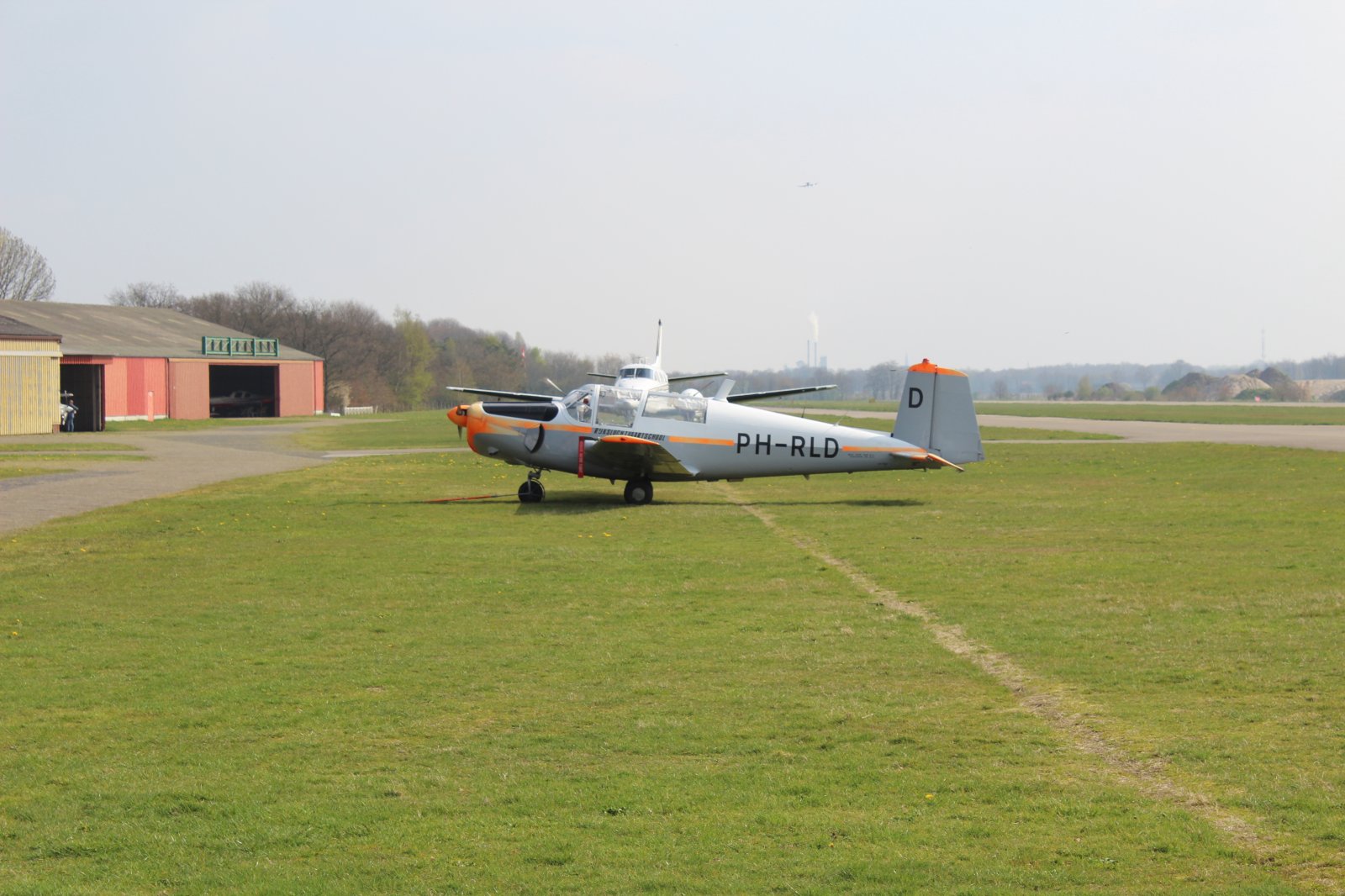

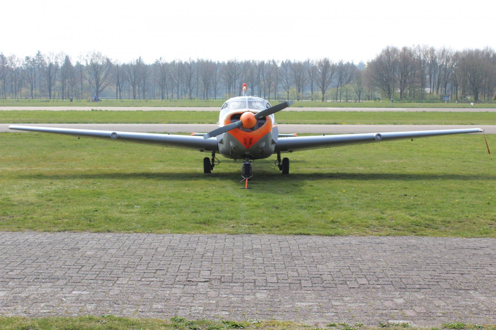

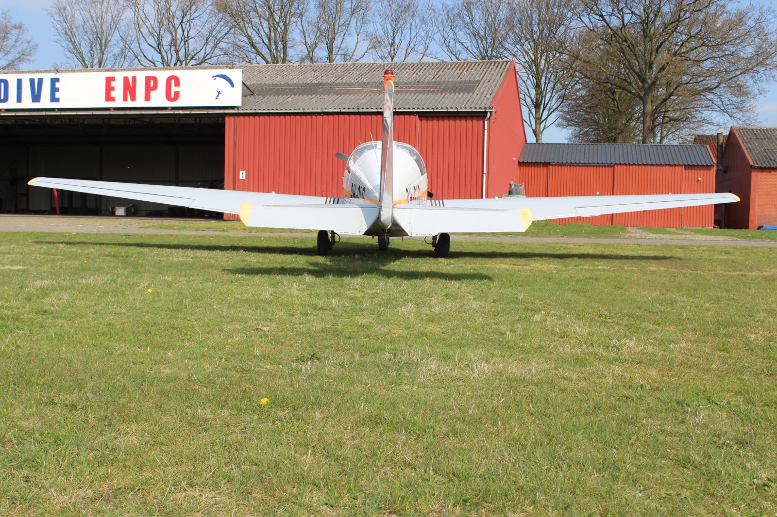

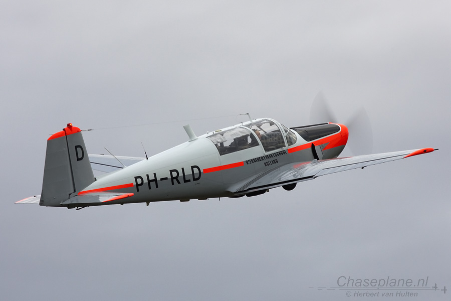

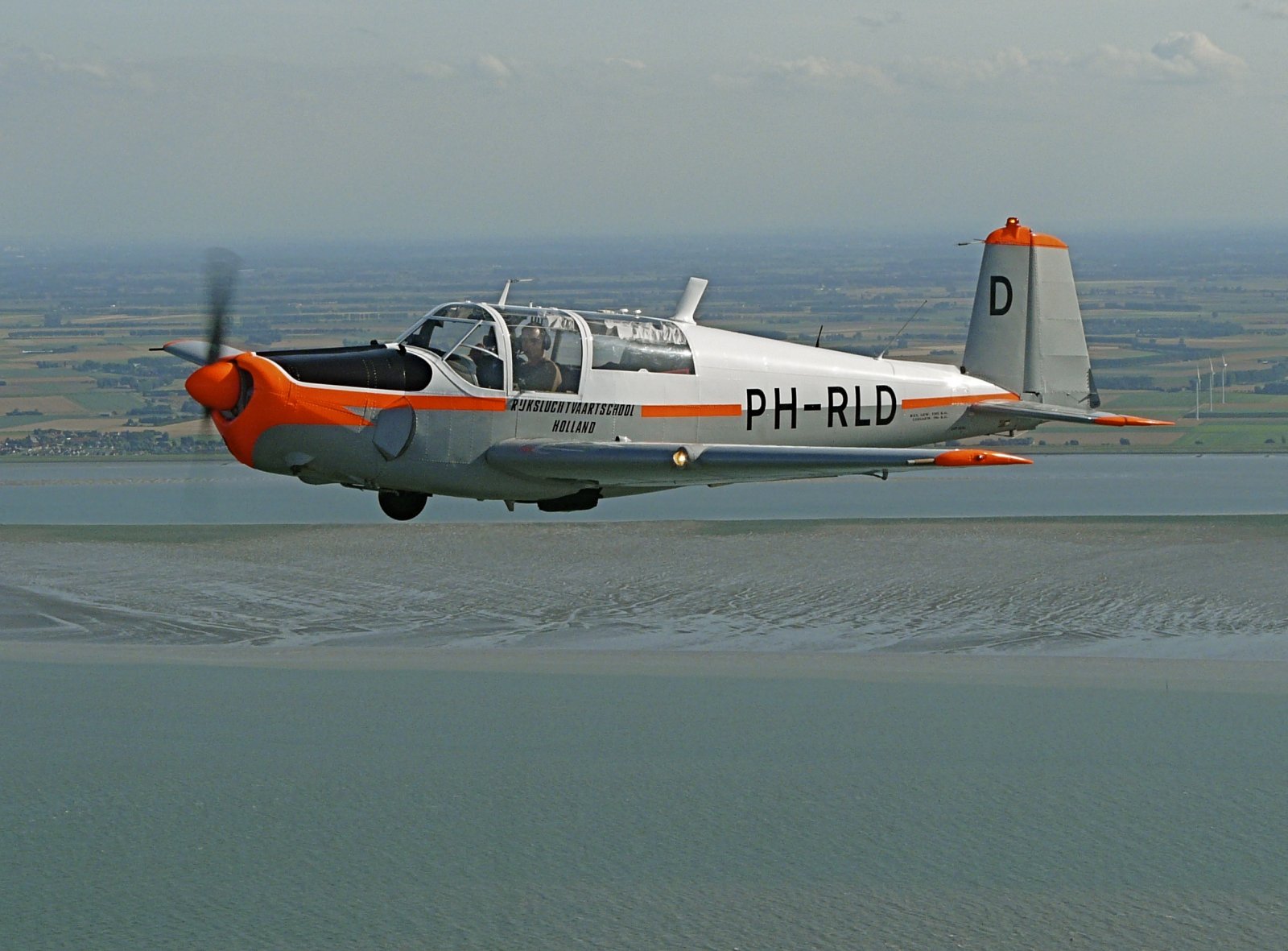

    Afgelopen zaterdag samen met Evert Tjepkema en Henri Kaper een fotosessie gedaan van de PH-RLD. Wat een leuke dag zeg! De eigenaar, Jan Kok, is erg behulpzaam en enthusiast; die heeft mij zelfs nog een rondvlucht gegeven!!! :)
    De kist staat dus in Vliegend Museum Seppe in Breda en is trouwens ook een bezoekje waard :)
    Hier een paar van de vele honderden foto's die ik nu heb - bedankt Evert en Henri!!

    En erg fijn dat je zelf de detail foto`s hebt kunnen maken, zo weet je zeker dat je alles hebt wat je nodig hebt.
    Gefeliciteerd met deze gave ervaring, kan niet wachten tot het bouwverslag begint!
    Ik zie al wat duidelijk tips van Henri in de door jou geplaatste foto`s...
    Zuiver zij-aanzicht, zuiver achter/voor aanzicht van zo groot mogelijke afstand met telelens genomen, etc. ;)
