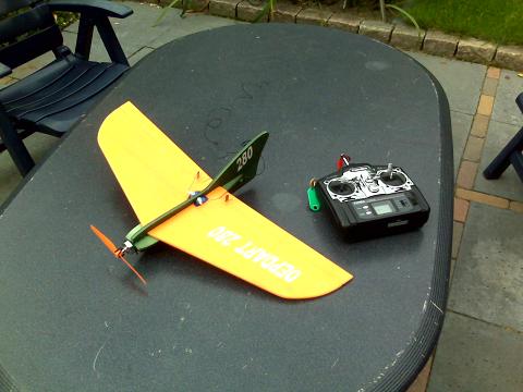

    @menno: bij een volle Lipo meet ik meer dan 10A met een 7x4 prop (oude analoge amperemeter). Ik zou het eens precies moeten meten. Als ik een 1700kV versie had zou ik voor de 6x5 (of misschien 6x6) gaan om werkelijk snel te gaan. Ik weet alleen niet of een 610mA Lipo dat goed volhoud (Volhout ?). Je moet dan een 30C type hebben.
    3000kV motoren zijn voor kleinere propjes, of voor 2S. Ik gebruik op een F22 setup iets van 3000-3200kV op 2S met een 5.25x6.25 prop.
    De LiPo zit in een gat in de romp (dus niet aan een kant). Ontvanger en ESC zitten met dubbelzijdig plakband vast. LiPo aan deze zijde door een depron stripje (wit), andere zijde elastiekje over twee pinnetjes.
    De motor zit niet met het montagekruis vast, maar is stick (tube) mount. Het montagekruis is van de motor afgehaald, en er is een kunststof buis over de lagerbuis gelijmd. Eerst wat vaseline of kogellagervet over het lager strijken (dan lijmt het niet vast), dan de buis met epoxy erop lijmen. Ik gebruikte een ballpoint huls als "stick". Zo'n 6cm lang. Dit is bere-stevig.
    Draden tussem motor en ESC en ESC en LiPo kort houden (ik heb ze wel heel kort).
    Hier kun je zien hoe ik de elevons veranderd heb. Het witte stuk is erbij gekomen. Dat witte stuk aan de voorzijde van de vleugel is een reparatie (er stond een struikje op de landingsbaan).
    Hoop dat iemand er wat aan heeft...
