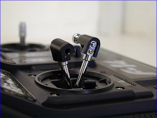

  8. Volgensmij is het het makkelijkst om een navy twin stik module aan te schaffen. dan heb je in plaats van een knuppeltje twee schuifendeltjes.

    Niet iedereen is even gecharmeerd van de twin stick (heb er zelf geen oordeel over, heb het nooit gebruikt)
    Je kunt hier op het forum even zoeken op twin stick, is al eerder ter sprake geweest.
    Er is ook een mogelijkheid zelf iets te bouwen: ik heb dit in het verleden gepost in het electronica forum. Even zoeken op mixer voor terra top.
