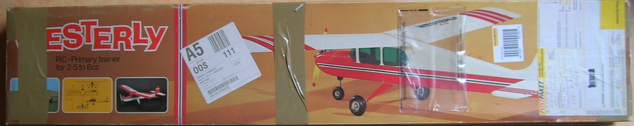

    Een goede vriend die jaren heeft gevlogen heeft zijn (model)zolder opgeruimd. Groot was mijn vreugde en verbazing dat hij me een vrijwel complete vliegset toedichtte; bestaande uit een Svenson Westerly (met hoogte- en rolroeren), een OS FS40S 4T-benzinemotor, Graupner MC-15 zender (35MHz) met Rx Futuba FP-R115F en servo's Graupner C507 en Robbe F. S100. Verder een snel- en druppellader en een startkist incl. brandstofpomp.
    De vriend gaf aan dat hij er zeker 15 jaar niet meer mee had gevlogen maar dat hij e.e.a. goed werkend had weggezet. Nadien zijn wel enkele onderdelen losgehaald en verwijderd (o.a. tank, gasservo).
    Om kort te gaan, ik ben dik verwend. Hans jongen, reuze bedankt! :proost:
    De set behoort zeker niet tot het modernste spul maar het toestel is natuurlijk niet zonder reden in de tachtiger jaren een gewaardeerde trainer geweest!:teacher:
    Het is mijn bedoeling komend najaar/winter de set weer compleet en vliegklaar te maken. Ondertussen ben ik natuurlijk aan het nadenken over de klusjes die eraan gedaan moeten worden, de onderdelen die aangeschaft moeten worden en de kennis die ik daarvoor nodig heb.
    Volgend voorjaar kan ik me dan aansluiten bij een club om het toestel te laten afstellen en mezelf het vliegen te laten aanleren. RMV Nimbus lijkt voor mij voor de hand te liggen (toestel heeft daar in het verleden gevlogen, is niet te ver van huis).
