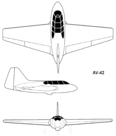

Al weer enkele dagen terug kwam er iemand op het idee om met één en dezelfde setup een zelfbouw-wing te motoriseren van precies één meter spanwijdte. Zelf houd ik ook wel een beetje van schaal-looks of in ieder geval iets met historie. Daarom 's goed rondgekeken en het volgende plan beviel me wel:
full

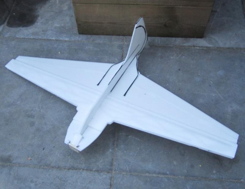

Natuurlijk werd ik gewaarschuwd voor pitch-gevoeligheid, maar dit heb ik ondervangen door het rompje als een 'flat-foamy' te bouwen:
full
Hiermee geeft de voor- en achterkant van de 'romp' ook lift. Dus, minder pitch-gevoeligheid.
De ailerons heb ik sandwich gebouwd, 2mm depron - 1,5mm balsa - 2mm depron. De vleugel zou een KF-m2 airfoil krijgen voorzien van 5mm carbon buis en de nodige carbon-rovings. De staart zou ook voorzien worden van carbon-rovings.
Moeilijk? Nee, zo eenvoudig mogelijk.
Hier inmiddels het resultaat:
full
1400kV outrunner (49gr), 7x4E APC prop, 2s 2650mAh nano-techs.
Nee, geen beestachtige setup, eerst maar 's rustig beginnen.
De ailerons staan in neutraal-stelling iets 'up'. In het Duits heet dat S-Schlag. Het zwaartepunt ligt op 5,8cm van de voorzijde vleugel. Erg ver naar voren, maar bij vleugels is dat normaal.
Om eerlijk te zijn... vliegt stukken beter als de Dachs die ik destijds uit Duitsland heb laten overvliegen. Ontzettend precies en heb gisteren wat 'low passes' geoefend en dat gaat al erg leuk. Echt een aanrader dus!

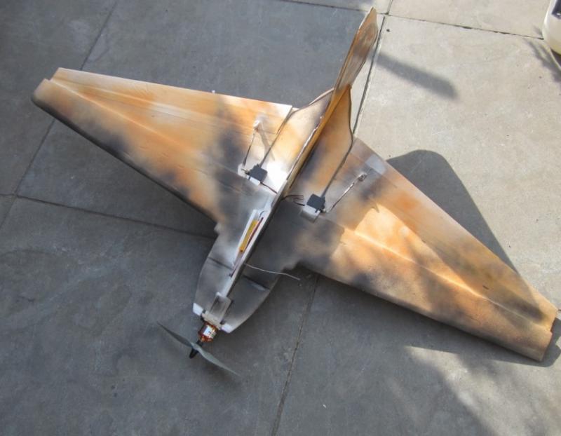

En inmiddels getransformeerd naar vleugel. Nu met aandrijving achter, slechts 30gr outrunner (SK3). Helaas... servo-armpjes die niet exact horen bij het type servo waar het voor bedoeld is, kunnen losschieten als je ze niet vastzet met een schroefje... Dat leverde een aantal crashes op, vandaar de gehavende staat van dit toestel. Los daarvan.... dit vliegt ècht geweldig. KFm2 is helemaal top. De afwerking kàn beter... iets voor de toekomst.
