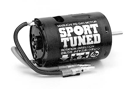

Bedank voor je reactie. Ik had inderdaad al even gegoogeld en even op de site van de fabrikant gekeken, maar ben er niet heel veel wijzer van geworden. De RS 540 J is dus ook een RS 540. Je hebt de RS540 wel in sport tuned versie maar dat staat er duidelijk op. De motor in mijn scania is ook een RS540 maar geen sport tuned. Ik ben op zoek naar de onderlinge verschillen tussen de standaard rs540 motoren.
RS-540 Sport tuned

De bovenste is een black motor van Tamiya, dit is een behoorlijk snelle motor. Toen die op de markt (1978-1979) kwam was het zo ongeveer de snelste motor die er te verkrijgen was voor een redelijke prijs. De andere is gewoon een standaard 540 van mabuchi. De verschillen zitten hem grotendeels in de wikkelingen (meer wikkelingen, minder wikkelingen, dik draad dun draad en zo kun je nog wel effe doorgaan). En een enkele keer in de lagering.

de 540 sport tuned is een vertimede 540SH in zowel 27 als 23 turns versie .
