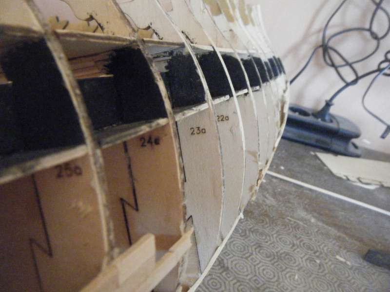

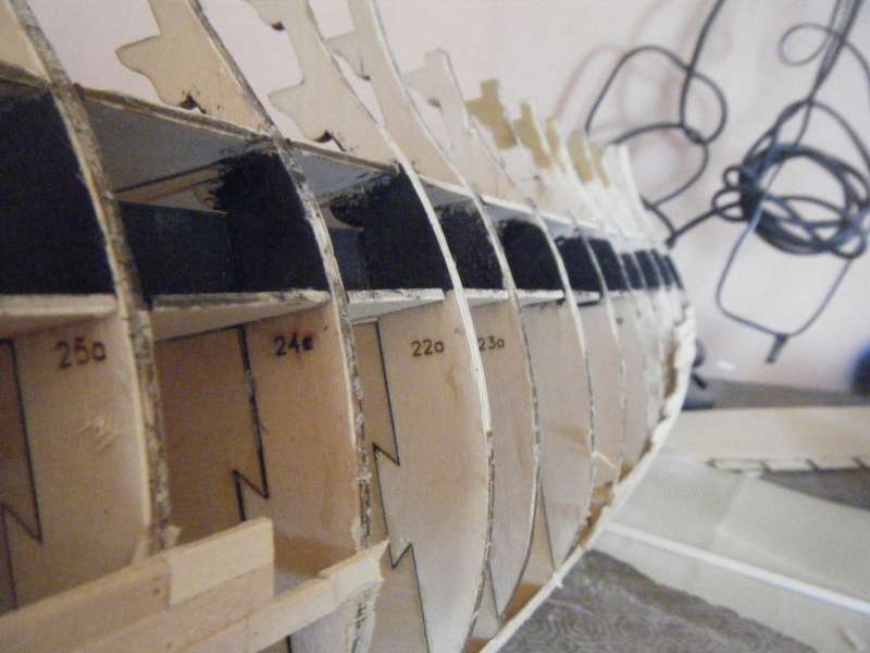

    hallo,
    even voorstellen
    rony is mijn naam ben uit belgie aan de zee en na jarenlang rc modellen gemaakt te hebben is het tijd voor iets anders.
    dus abbo genomen op de sovereign of de seas en aan de slag........ maar die delen komen zooooo traag:confused:binnen.

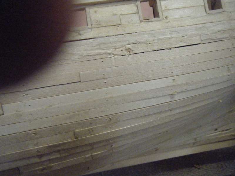

    dus niet getreurd en wat gesnuffel op internet kwam ik de victory tegen niet ver van mijn deur en de prijs ,laat ons zeggen:eek::eek: zeer voordelig:).
    maar van dichtbij DSCF5721-800.jpg ,zag het er anders uit

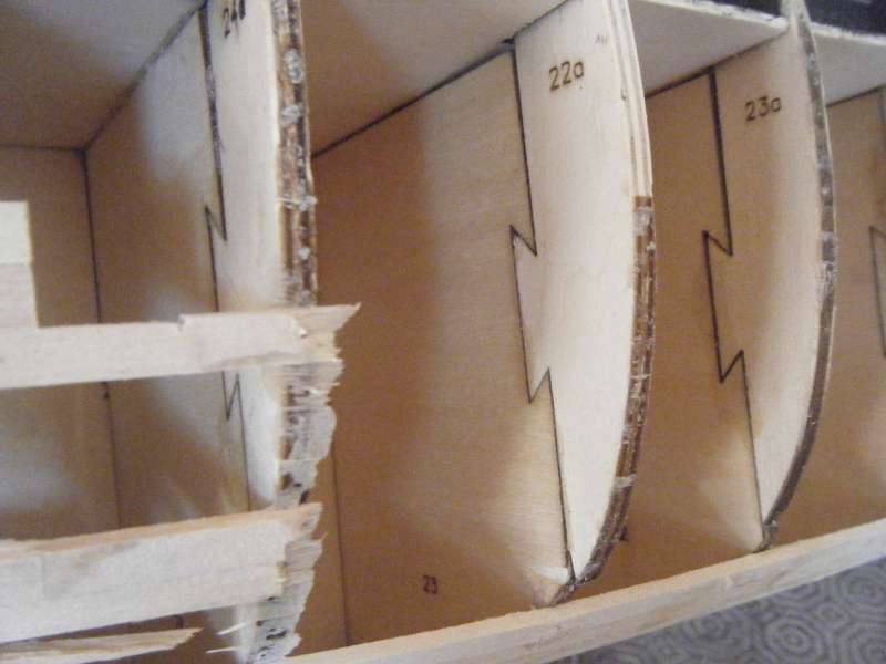

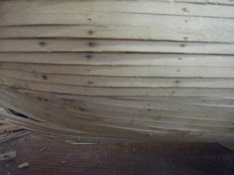

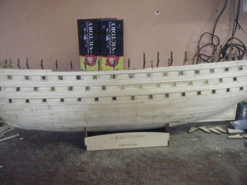

    DSCF5732-800.jpg DSCF5727-800.jpg ] ben al bezig met de afbraak, de vorige bouwer heeft gelukkig weinig lijm en veeel nagels gebruikt
    zo ziet het er nu uit

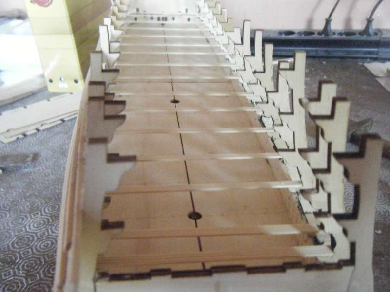

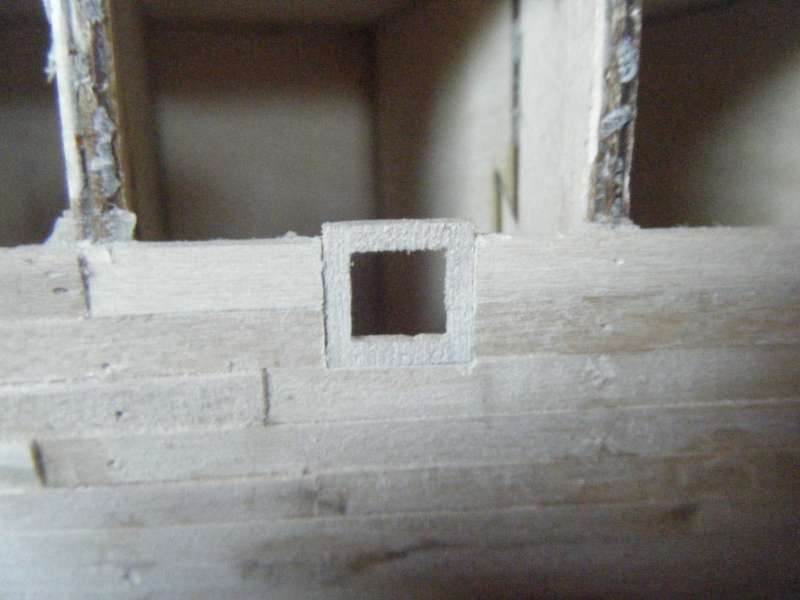

    DSCF5744-800.jpg al een beetje terug opgebouwd onderste dek en de latjes voor dek 2 al terug op hun plaats ook eens een testje gedaan om de kanons poorten te maken

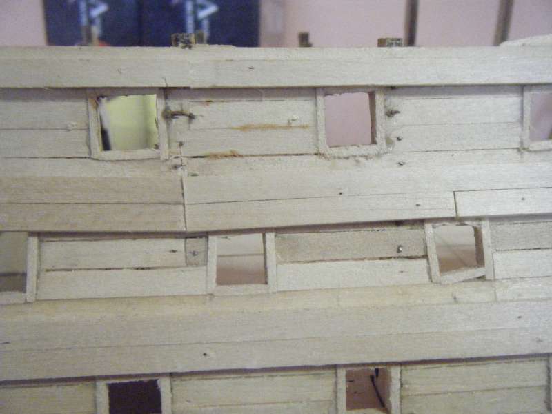

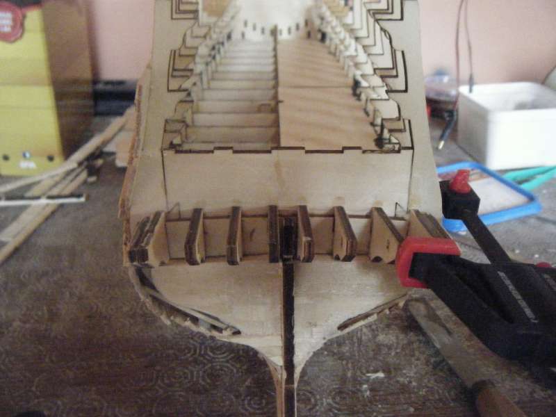

  14. janzwart
    23 okt 2011
    2.423
    Hillegom
    Het lijkt me dat er nog wat "troep" (lijmresten) op de spanten zit. Beetje vlakker schuren kan geen kwaad. Verder zou ik ook de latten tot op een spant weghalen.
    Let hier echt goed op een mooie vloeiende lijn langs de spanten.
  15. pimboly
    pimboly
    9 feb 2013
    291
    eernegem belgie
    ja dat ook maar kijk eens naar de volgorde van de spanten.
  16. janzwart
    23 okt 2011
    2.423
    Hillegom
    O ja, 22 en 23 zijn verwisseld. In principe niet zo erg. Ze verschillen niet zo heel veel. Hier is het belangrijk dat je er een lat langs legt om de kromming te controleren. Die moet vloeiend zijn zonder bult of deuk. Als dat er wel in zit moet je de bult wegschuren en de deuk opvullen zodat alles vloeiend verloopt.

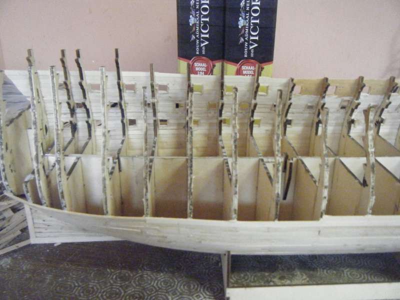

    DSCF5750-800.jpg bij nader inzien zat de spant goed maar de zijkant verkeerd, en na wat wrikken heb ik ze beide kunnen losmaken en verplaatsen DSCF5751-800.jpg
  18. *Hans*
    6.830
    Da's wel een slordige fout....
