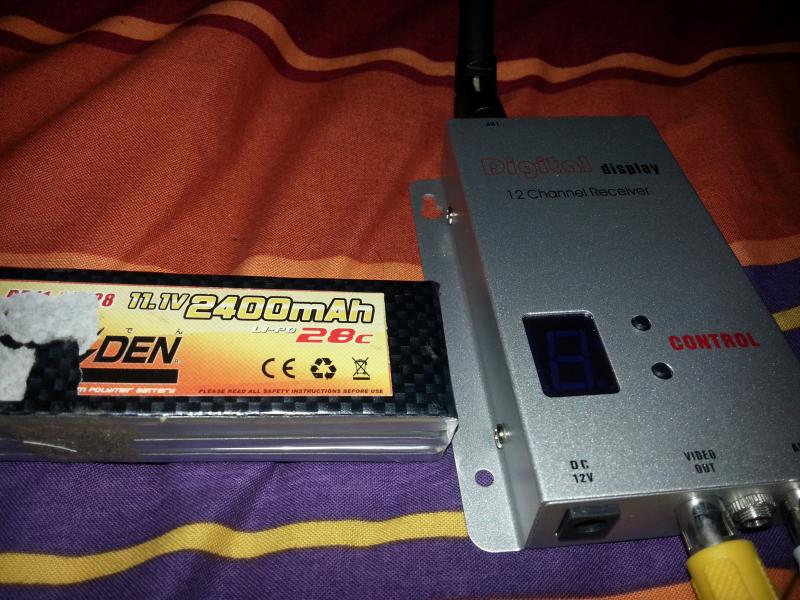

    Neem anders eens een foto van hoe één en ander aangesloten is aan elkaar. Dit kan soms heel snel tot een oplossing leiden.

    Ok deze middag komen er foto's

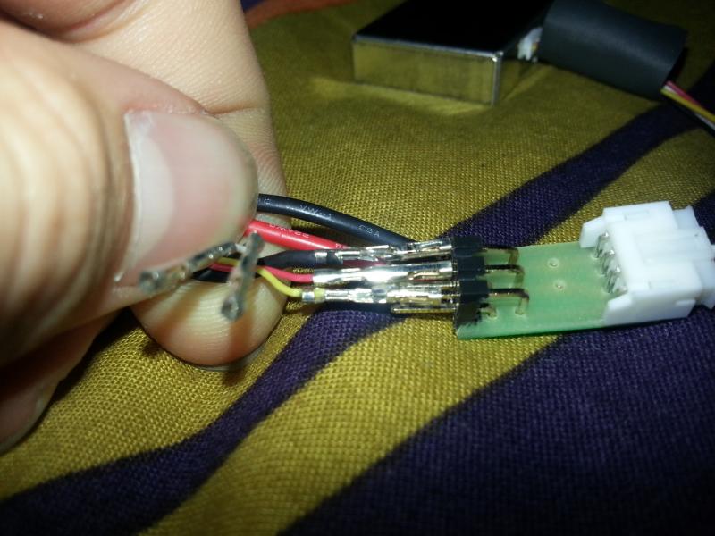

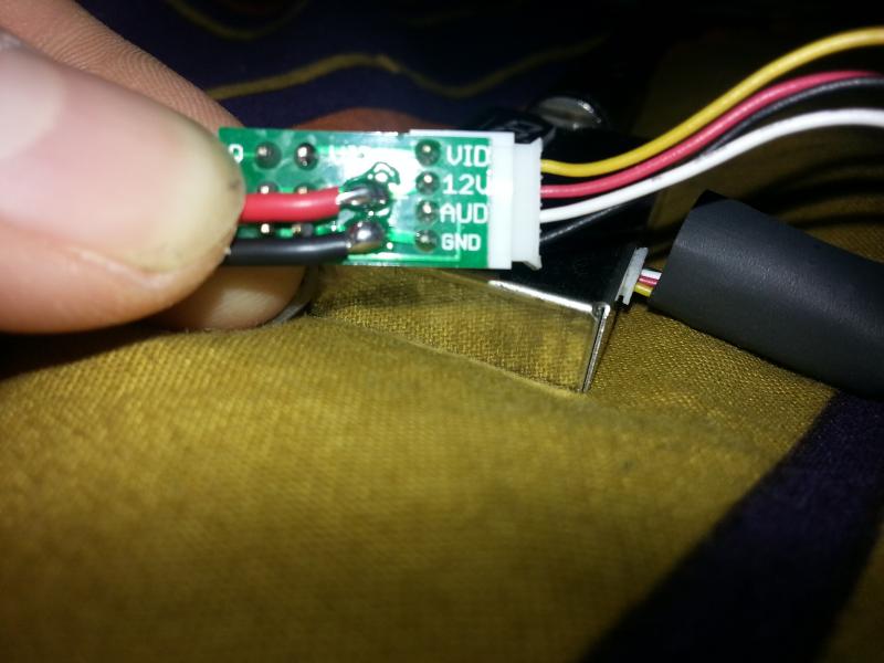

    hier de foto's
    [​IMG] [​IMG] [​IMG] [​IMG] [​IMG]
  10. Thom
    Thom
    28 jul 2009
    825
    Zutphen
    je hebt wel op je rx en tx beide een kanaal staan op het lcd? dus dat ze ook beide stroom krijgen? heb je ook de power connector van de rx goed gesoldeerd? center pin de +?

    Les 1:
    Nooit en te nimmer spullen aansluiten op deze manier.
    Kortsluiting is snel gemaakt en dan help je gelijk je spullen om zeep.
    Minimaal alles tapen of gewoon gelijk degelijk aansluiten.
    Zou sowieso dat hele boardje er tussen uit gooien.
    Direct aan connector van je Vtx solderen of nog beter. De bedrading helemaal direct in je Vtx solderen maar dit alleen doen als je wat soldeer ervaring hebt.
    Camera direct op een TV aansluiten sluit je iig uit of de cam werkt of niet.
