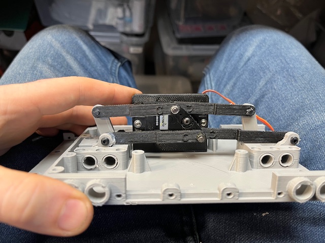

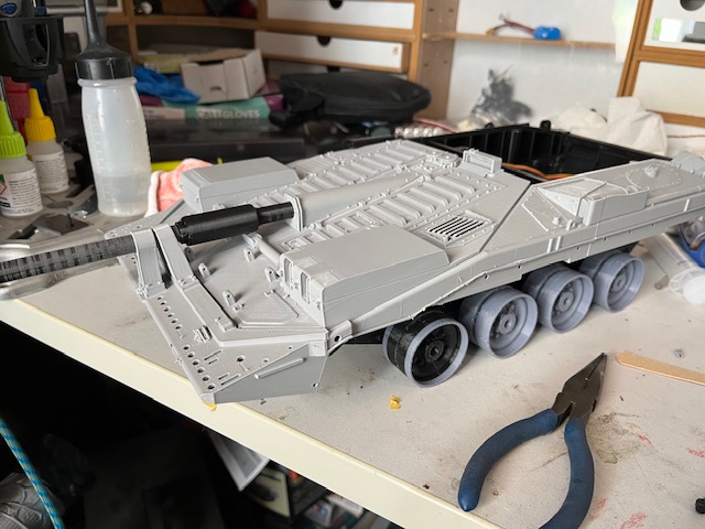

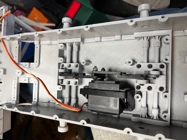

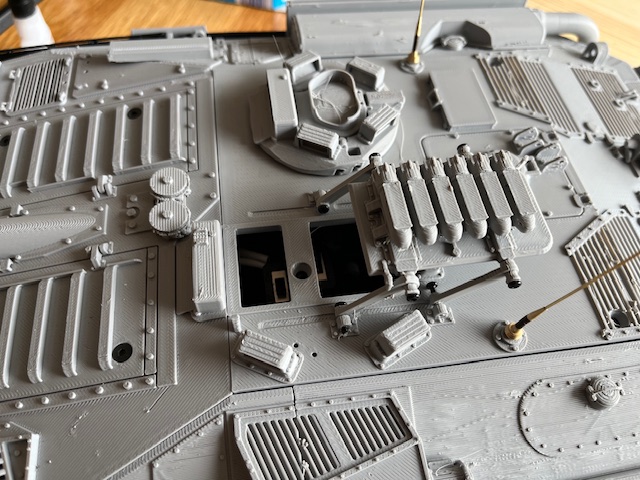

    Ik ben op dit moment bezig met het 3d printen van een STRV 103 1/16
    Deze kan net als de echt door de ophanging zakken om het kanon te richten.
    Ik had hem eerst helemaal in PLA+ zwart geprint maar ondertussen heb ik een nieuwe Bambu printer die Petg wat beter kan printen dus ben begonnen met hem opnieuw in petg te printen. (de licht grijze kleur)

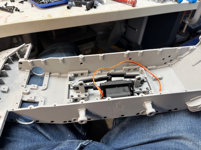

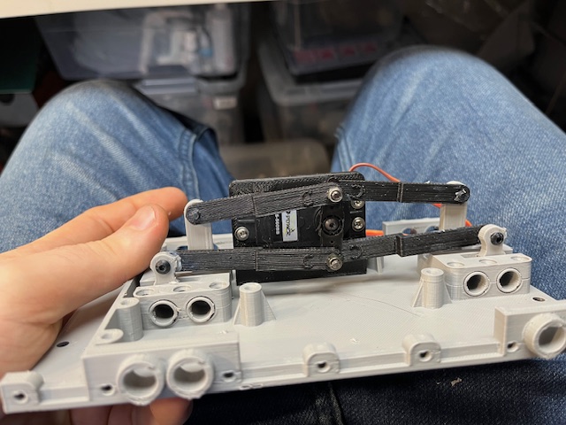

    het mechaniek van het richten van het kanon/tank

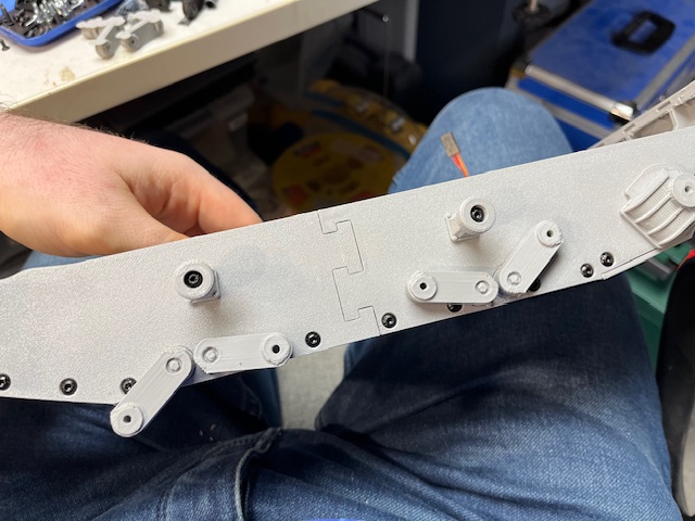

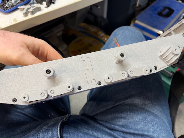

    Deze verdraaid de torsiestangen wat de draagarmen dan verplaatst

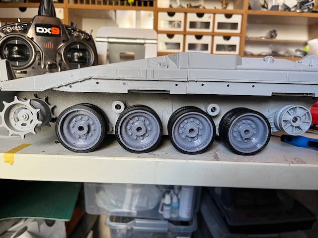

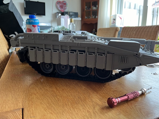

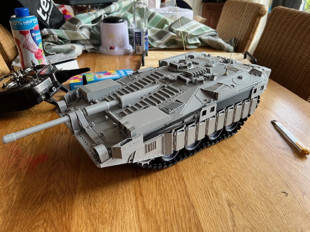

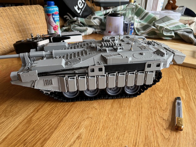

    Het zijaanzicht, net als bij de echte komen er nog jerrycans langs de zijkanten maar we gaan nu eerst verder met de rupsbanden en daarna hoe hij rijd.
    Doordat ik de torsiestangen nu ook in PETG heb geprint zakt hij aardig door zijn vering. Ik heb de oude PLA+ torsiestangen bewaard dan kan ik die eventueel ook gebruiken.

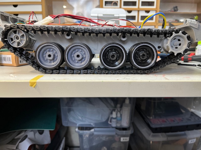

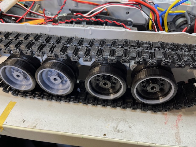

    De tracks zijn geprint en door middel van een 1mm rvs staafje aan elkaar verbonden en kon ik dus gisteravond de eerste testrit maken:

    Gisteren zijn de printer en ik weer druk geweest, de S-tank heeft zijn jerrycans aan de zijkanten en ook de stokken voor de drijfset zijn geïnstalleerd:
    Onder het bestuurdersluik heb ik de 2 aan/uit schakelaars geplaatst:
    Ook heb ik het eerste nadeel van petg ervaren, het materiaal is zachter dan pla+ met als gevolg dat de aandijfwielen dol waren over de motoren en ik dus geen aandrijving meer had.
    Deze opnieuw in PLA+ geprint, en ben ook een reserve setje aan het printen met 100% infil.
