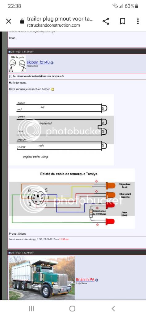

    Hoi mede hobbyisten,
    Ik wil de verbinding maken tussen truck en trailer, en heb nog een tamiya kabel met aan 1 zijde een steker liggen. Wie kan mij voorzien van een bedradingsschema van de steker. In het ergste geval moet ik de steker uitmeten maar het is makkelijker met een schema. Aan de truck-zijde is nog een steker aanwezig. Aan de trailerzijde losse draden.

    Uitmeten is circa 4 minuten werk :koud:

    Heb je hier wat aan ?
    Succes met de hobby.

    Rene,
    Bedankt voor de info. Heb ik zeker wat aan. Het is gelukt.
