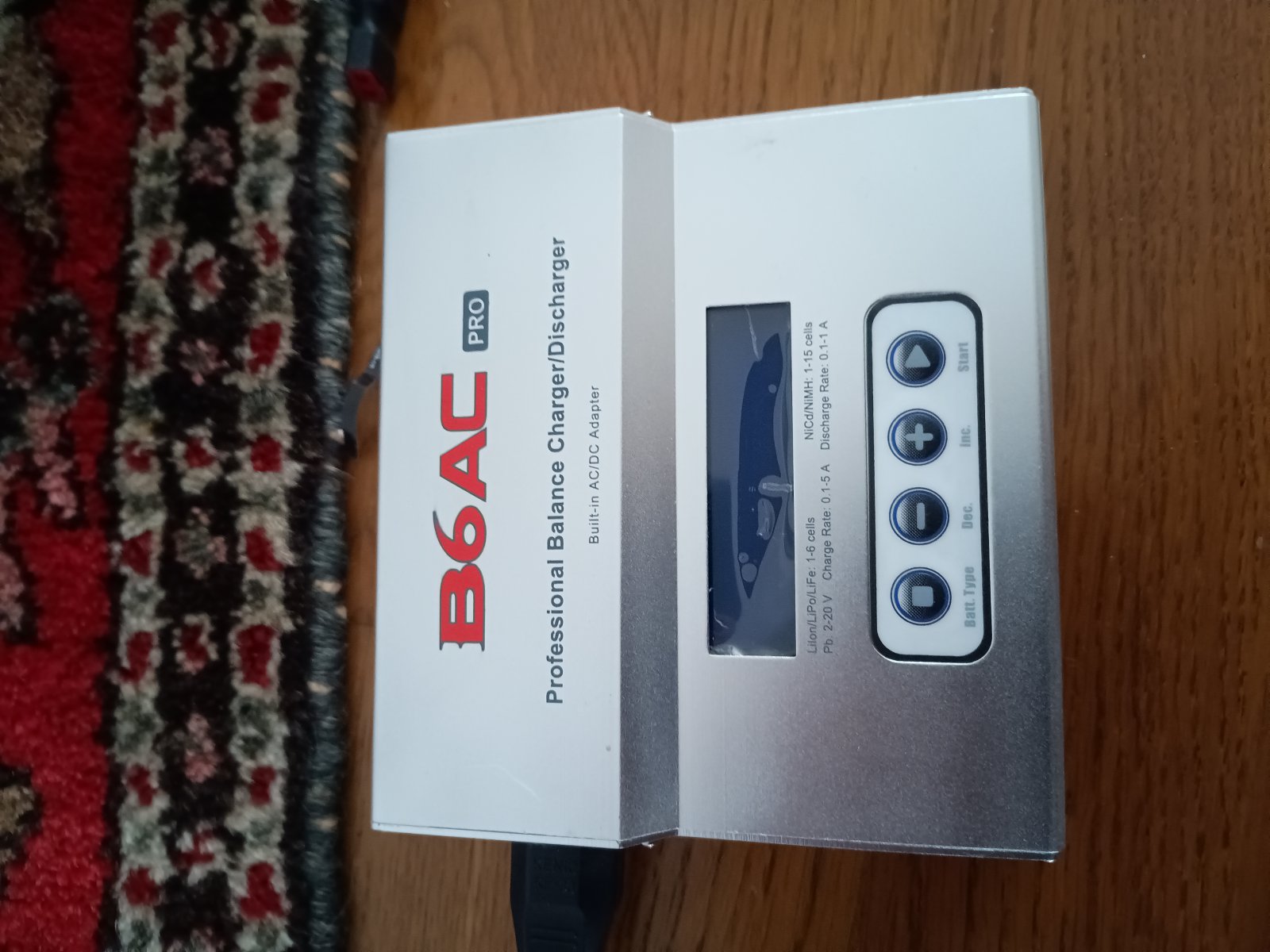

    Ik heb een nagenoeg nieuwe ( in ieder geval zéér weinig gebruikte) acculader gekregen met alle kabeltjes en een instructie boekje.
    Het is de B6 AC pro. Deze lader is voor diverse accusoorten geschikt.

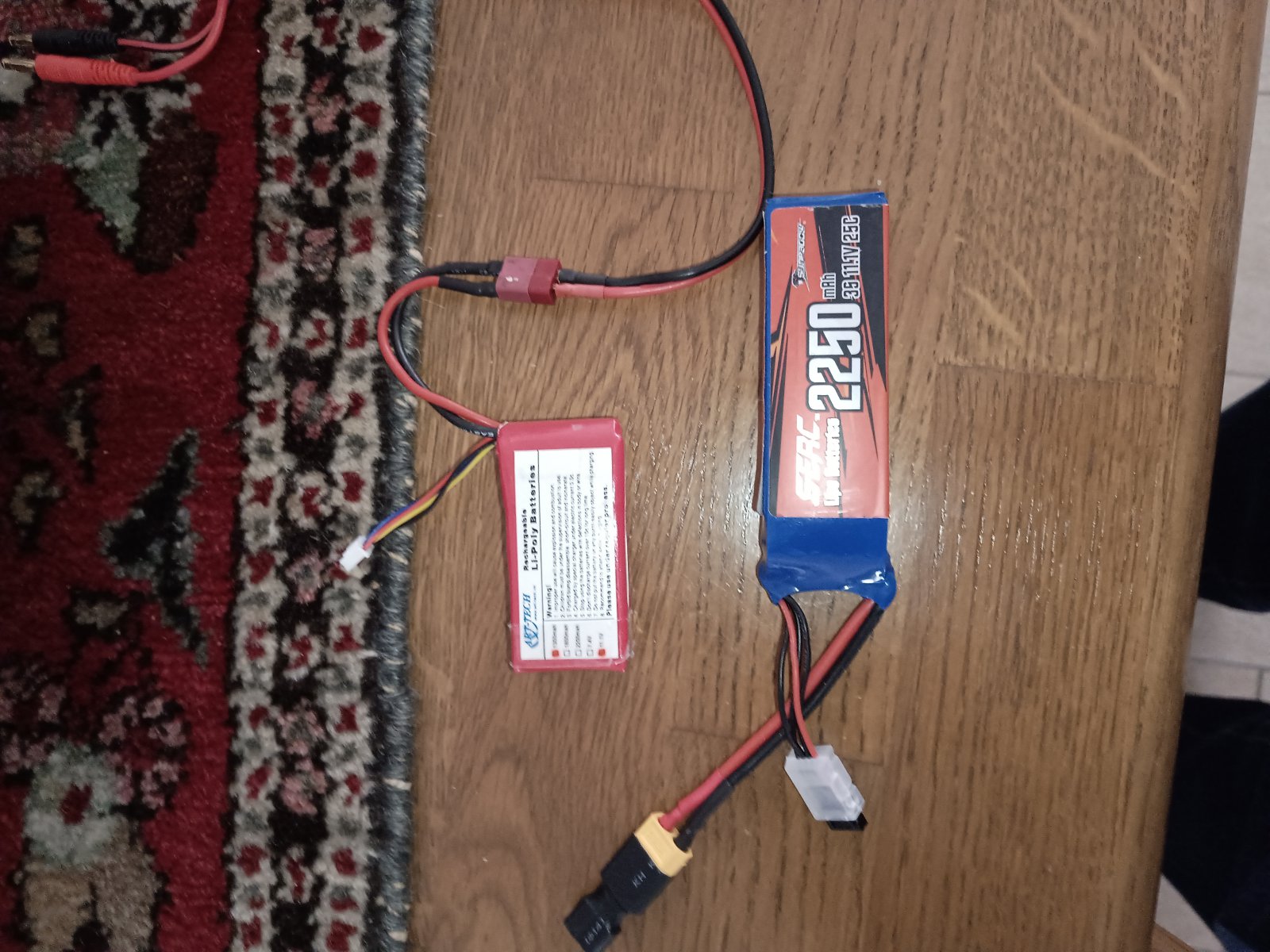

    Heb een LIPO accu 2250 mAh, 3S , 11,1V , 25C.
    en een LIPO accu 1300 mAh , 11,1 V ook 3 cellen.

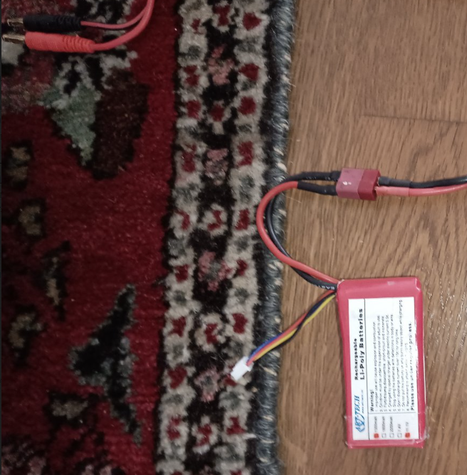

    Wanneer ik naar de tweede foto kijk lijkt het mij dat je de accu alleen met de laadkabel op de lader hebt aangesloten. Om gebalanceerd te laden en de cellen afzonderlijk te kunnen meten moet je ook de balanskabel op de lader aansluiten. Dat is dat kleine kabeltje met 4 draden en een witte connector. Het kan zijn dat je een verloop kabel of printje nodig hebt om jouw accu op de lader aan te sluiten.

    Andere kleur, dezelfde lader.
    Groeten, Jan.

    De foto's waren alleen bedoeld om het laadapparaat en de twee accu s te laten zien. Uiteraard sluit ik de desbetreffende accu eerst aan op de + en - aan en vervolgens het kleine kabeltje welke geschikt is voor de aansluiting voor het aantal cellen...

    Even een waarschuwing. Dit is niet handig:
    Je hebt de laadkabel aangesloten op de accu. De banaanstekkers zijn beide uiteraard ontbloot, en onbeschermd, en liggen strak naast elkaar op een paar millimeter afstand. Bij contact ontstaat kortsluiting, smeltende bedrading, waardoor een permanente kortsluiting kan ontstaan, en er uiteindelijk een onbeheersbare kettingreactie begint.
    Wat ik zelf doe om dit te voorkomen: altijd eerst de banaanstekkers in de betreffende laderbus, en DAN pas de lipo aansluiten.

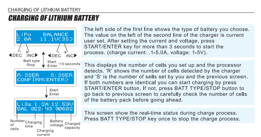

    Voor wat betreft je vraag:
    In de handleiding staat duidelijk dat na invoeren van laadstroom en spanning, je de "start/enter" knop 3 seconden ingedrukt moet houden.
    Je krijgt dan ter controle de vraag of het aantal cellen klopt: bevestigen met "start/enter".
    Daarna begint het laden.
