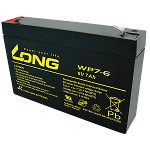

    Dys, ik schat dat het zoiets is?
    Dat is een gel-accu. Geen vloeistof, maar het electrolyth is in gelvorm.
    En die kun je prima plat in je model neerleggen.

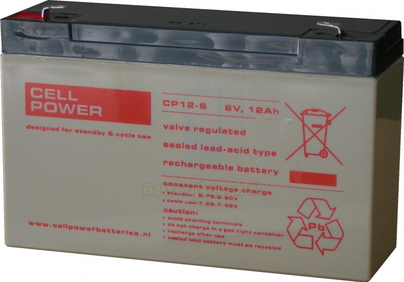

    Het is er zo een:

    Jou batterij is ook een type gel-accu, die mag je gerust platleggen.

    bij sommige accu's kan je op het datablad zien dat gebruik liggend mag, maar laden liefst staand moet gebeuren.
    yuasa en panasonic lijken alleen niet ondersteboven te mogen.

    Wanneer je de datasheet voor deze accu bekijkt staat daar in dat je deze accu in elke positie mag gebruiken en laden. Laden mag alleen niet als de aansluitingen naar beneden staan, dus als de accu op z'n kop staat! Die datasheet vindt je HIER.

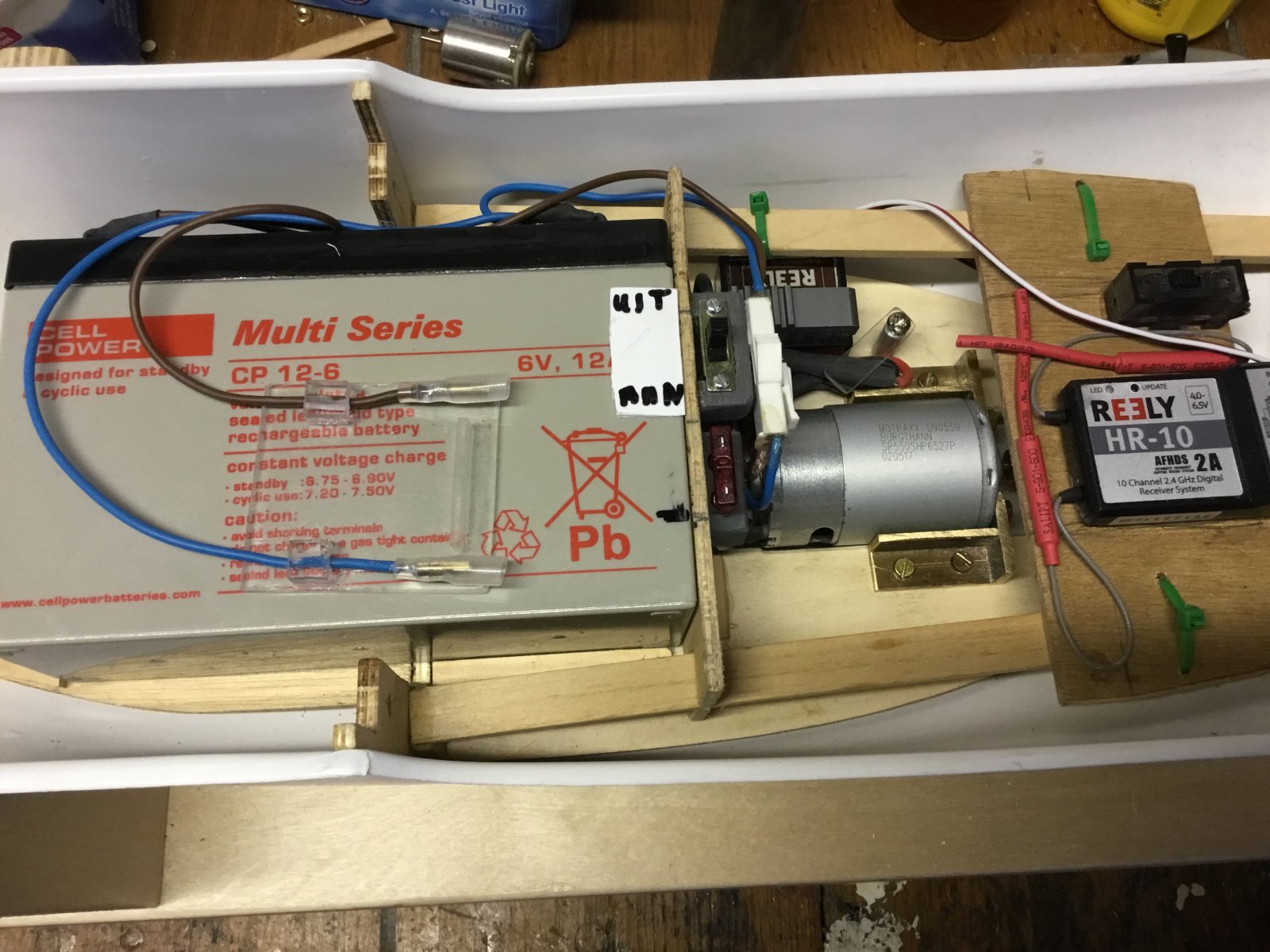

    4B4FFBEC-DAB8-40E3-AACE-F9B739036751.jpeg De accu zit er nu in, evenals de rest.
    Door de grote accu weinig ruimte in de machinekamer.
    De ontvanger zit op een plaatje dat ik heen en weer kan schuiven zodat ik nog bij de motor en schroefas kan komen.
    De accu laad ik door twee polen uit de opening in het dek onder het stuurhuis te halen. En daarna de klemmen vd lader daarop te zetten.
    Aan de bovenkant vd accu komen nog 2 stukjes aluminium hoekprofien die ik vastmaak aan de spanten. Zo zit ie muurvast en kan ik de romp gewoon op zn kop houden.

    Als ik van U was zou ik de ontvanger hoger plaatsen , eventueel boven de batterij zodat hij in de bovenbouw past .
    2,4 Ghz heeft namelijk de eigenschap om niet te ontvangen onder water en hoe hoger boven het water , hoe beter .

    Hij zit net onder het dek Ronny Broeckx. Dus nog boven water. Op de foto niet goed te zien. Ik ga het wel even testen trouwens.
