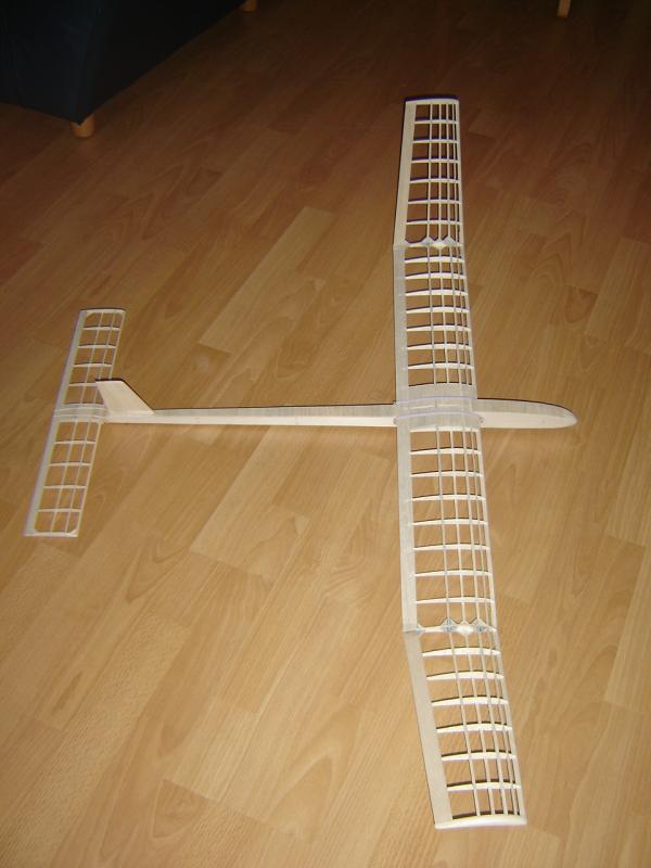

    Mijn vorige vrijevuchtzwever (die ik stiekem heb omgebouwd naar rc) hangt sinds vorige week zondag (had zelfs 2x thermiek te pakken) in de top van de hoogste boom in het park. Dus maar weer eenzelfde bouwpakket gehaald. Het gaat om de Amethyst van west wings (engels merk, maar ik woon ook in engeland).
    De vorige heb ik bespannen met het bijgeleverde papier, maar dat beschadigd me toch wat te snel. Daarnaast leverde het bespannen met papier en spanlak een 20 gram gewichtstoename op. Zonder bespanning woog de zwever 78 gram, dus toch nog wel een relatief grote toename in gewicht. Ik overweeg de vleugels ditmaal te bekleden met spanfolie vanwege een betere sterkte? en hopelijk ook een lager gewicht?, maar al zoekende ben ik zoveel verschillende namen en merken tegen gekomen, dat ik eigenljk niet weet wat nu aan te raden is voor een dergelijke zwever. Namen die ik tot nu toe ben tegengekomen zijn: oracover, ora light, litespan, en nog wat namen.
    Heeft iemand advies?
    Dit was mijn vorige exemplaar met en hieronder zonder bespanning.

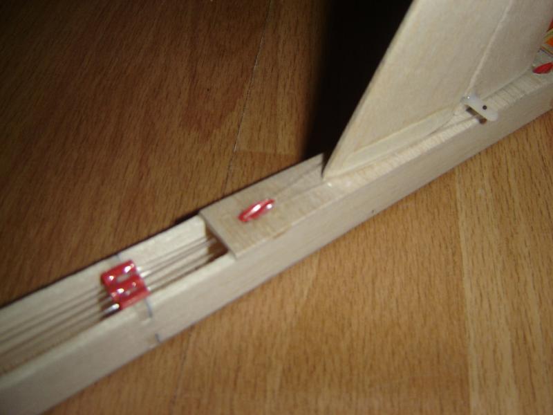

    Zoals je ziet heb ik inmiddels ook RC aangebracht met nylon visdraad als bediening naar de staart en achtervleugel, superlicht met 3.7 gram servootjes, een 4 grams ontvangertje en een 6 grams 3,7V lipo accu'tje.
    Mijn eerdere zwever woog 200gram met RC en 150gram zonder RC. Ik hoop nu ergens op 170 gram te komen met RC.
    De uiteinden van het visdraad heb ik met de aansteker laten schoeien tot een bolletje ipv een knoopje te gebruiken. Nylon visdraad is redelijk elastisch, dus de draden hoeven niet exact een parallelogram te vormen tussen de servoarmen en de roervlakbevestigingen om frictie te voorkomen.
