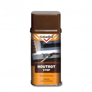

Alabastine houtrotstop als impregneer
Goedenavond allen. Ik heb nog een paar van deze bussen staan:
Houtrotstop < link
Zou ik dit kunnen gebruiken om een romp van balsa mee te impregneren?
Daarna plamuren en grondlakken etc.
Ik heb dit produkt vaak gebruikt waar het voor is gemaakt dus ik ken de werking. Het hout wordt sterk en waterafstotend. Lijkt me in principe het proberen waard. Suggesties?
Groetjes, Mike.
