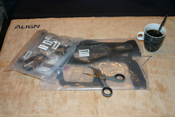

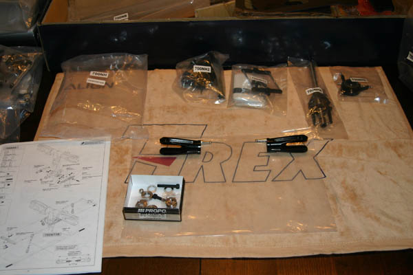

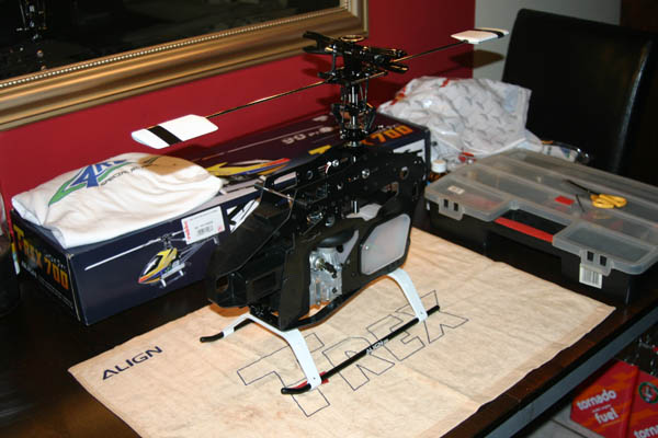

    Ga weer eens lekker op mijn gemak bouwen :).
    En af en toe een fotootje schieten.
    Er is al wat over geschreven hier en daar ;), maar wie weet kom ik nog iets tegen wat het noemen waard is.
    We zijn er klaar voor!
    Mijn vierde heli wordt een...
    Mooi spul!
    Alvast een bedankje naar 4RC (Remco & Maureen) voor de goede adviezen en gezelligheid.
    Grt,
    Eric

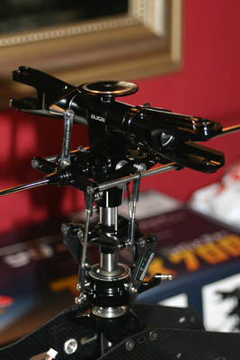

    Bedankt voor de tips.
    Hij is mooi!
    Koffie gaat er wel in bij het bouwen :)
    En uiteraard heb ik de filmpjes van Bob bekeken en raadpleeg ik ze als ik twijfels heb.

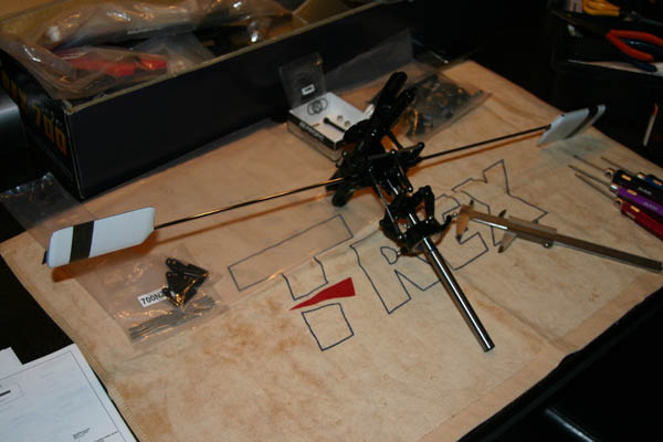

    Gisteren ook nog even gezocht naar wat meer info over de paddles, blijkt dus dat je ze met locktite kan borgen, was even niet helemaal duidelijk voor me.
    Er zitten draad busjes in de paddles voor de stang en de stelschroeven.
    Ik ben behoorlijk onder de indruk tot nog toe, Alles past mooi en gaat goed spelingsvrij in elkaar.
    Verder is een linkje in de kop wat erg los naar mijn mening, kijken of ik wat linkjes overhoud, dan vervang ik deze door iets krappere.
    En man wat is alles Huge!

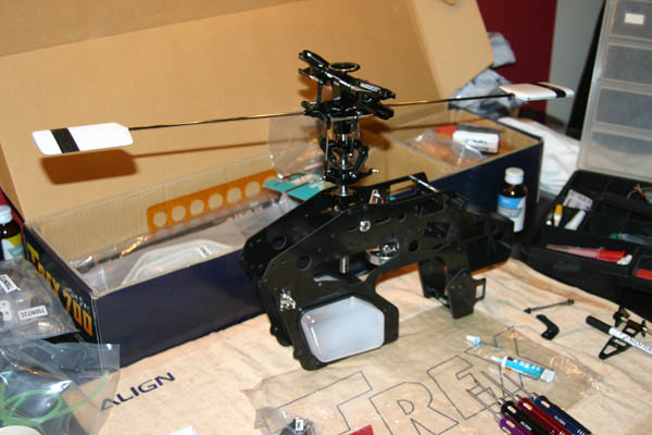

    Ga vanavond hoop ik wat nieuwe foto's posten.
    Ik heb de kop en een deel van het frame in elkaar staan incl wat er tussen komt.
    De manual is best uitgebreid, ik ben zelf tekenaar en aardig wat gewend maar hij is inderdaad behoorlijk druk qua layout.
    Ik had de Align schroevendraaiers gelukkig al, en die heb je inderdaad echt nodig.
    De binnenzeskantjes van de schroeven zijn wat afwijkend van maat.
    Met conventionele sleutels draai je deze waarschijnlijk kapot.
    Grt,
    Eric

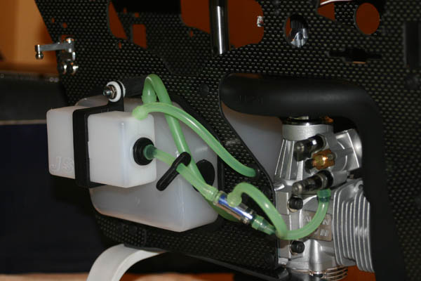

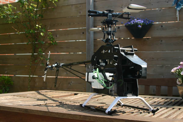

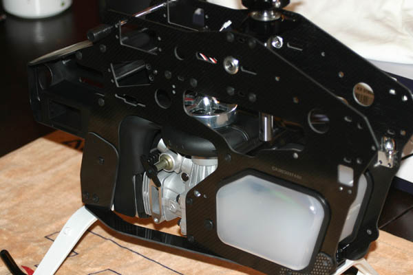

    Weer wat foto's toegevoegd :).
    Ben weinig schokkends tegengekomen tot nu toe.
    En alles past prima en is goed soepel te krijgen.
    Ben nu met de CCPM setup bezig.
    Ik heb nog wel een kleine aanvulling op de video van finless...
    Hij zegt uiteindelijk dat er weinig valt te stellen aan de frames en motorplaatsing etc.,
    Dit omdat de boutjes een schouder gedeelte hebben wat exact centreert/past in de gaatjes in de Carbon platen.
    maar je moet wel degelijk rekening houden dat je de motor als allerlaatste vastschroeft op de mounts.
    En dan controlleerd of de koppeling en 1 weg lager van de startas mooi vrij loopt.
    De motor kan in de hoogte geen kant op eigenlijk, maar hij kan wel iets zijwaards kantelen.
    en daarmee dus slecht uitlijnen.
    Hij is super gaaf!
    Grt,
    Eric

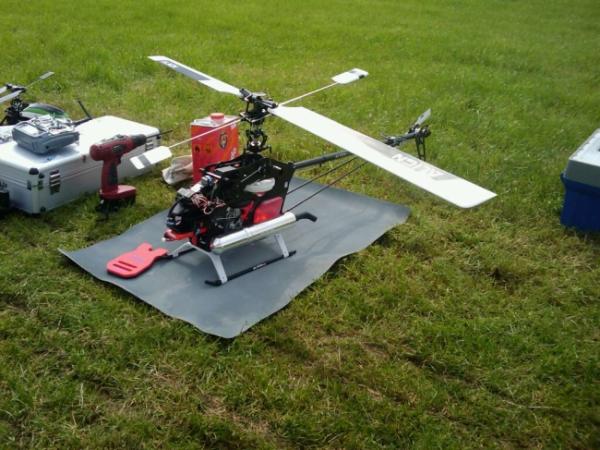

    Vandaag mijn maiden gemaakt samen met Remco en Bert (bedankt mannen).
    Totaal twee tanks leeg gehovered/gevlogen.
    Ging super goed!!, praktisch niets hoeven veranderen.
    De wind blies behoorlijk, maar daar heeft de T700 niet zoveel last van.
    Hij voelt perfect aan in ieder geval.
    wat een kick was dat zeg, ben er nog stil van :)
    Mijn uiteindelijke setup:
    - Trex 700
    - OS91H met Align pipe
    - Align 690D bladen
    - Align Governor (nog niet aan geweest uiteraard)
    - 4x Savöx 1258TG
    - GY520 met BLS254 combo
    - Outrage 2S 3600 Mah Rx pack op een align 2/1
    Grt,
    Eric

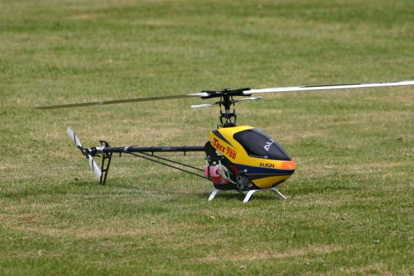

    Als afsluiting van dit bouwdraadje nog wat foto's van vandaag.
    Met dank aan clubgenoot Jan den Hartog voor de prachtige foto's.
