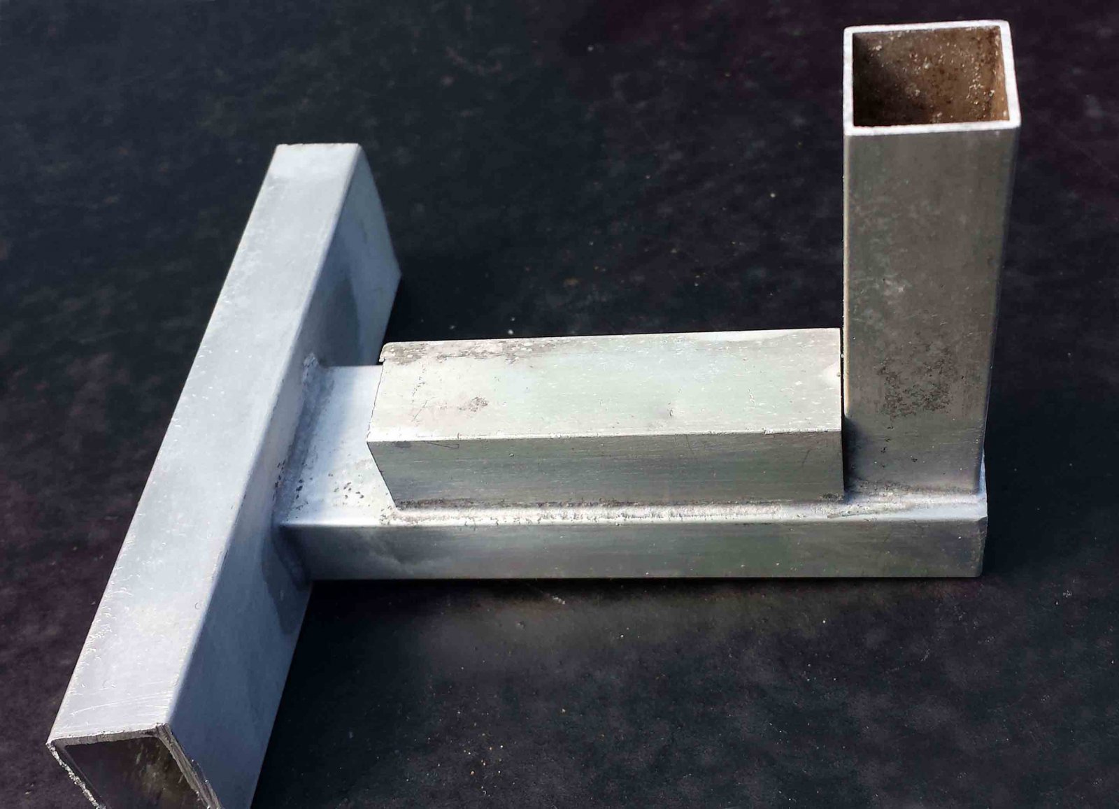

Aluminium lijmen en plakken Als lijmen zo lastig is met de gangbare lijmen is solderen dan geen optie? De twee stukken vierkant koker zijn 1 mm dik. De twee rechthoeken zijn 1,2 mm dik. Alles voor modelbouw, Willum

Kromtrekken heel zeker niet. Het aluminium komt op zo'n temperatuur dat het uitgloeit. Dan zijn echt alle foute spanningen weg. Het werkstuk op de foto is immers ook zo gesoldeerd. Mooi voorbeeld. Dan zijn er nog de siliconen kitten, montagekitten etc. etc. Bij het lijmen van kleine en grotere vlakken super. Succes met plakken. Willum
