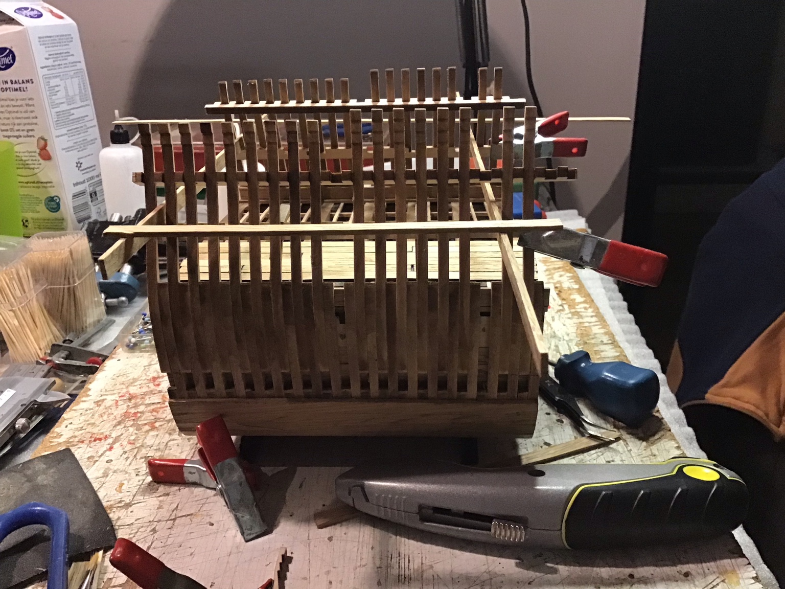

    …en zo ziet de binnenkant er na wat schuurwerk uit. Blank eiken dus;);)Image1704300273.248897.jpg

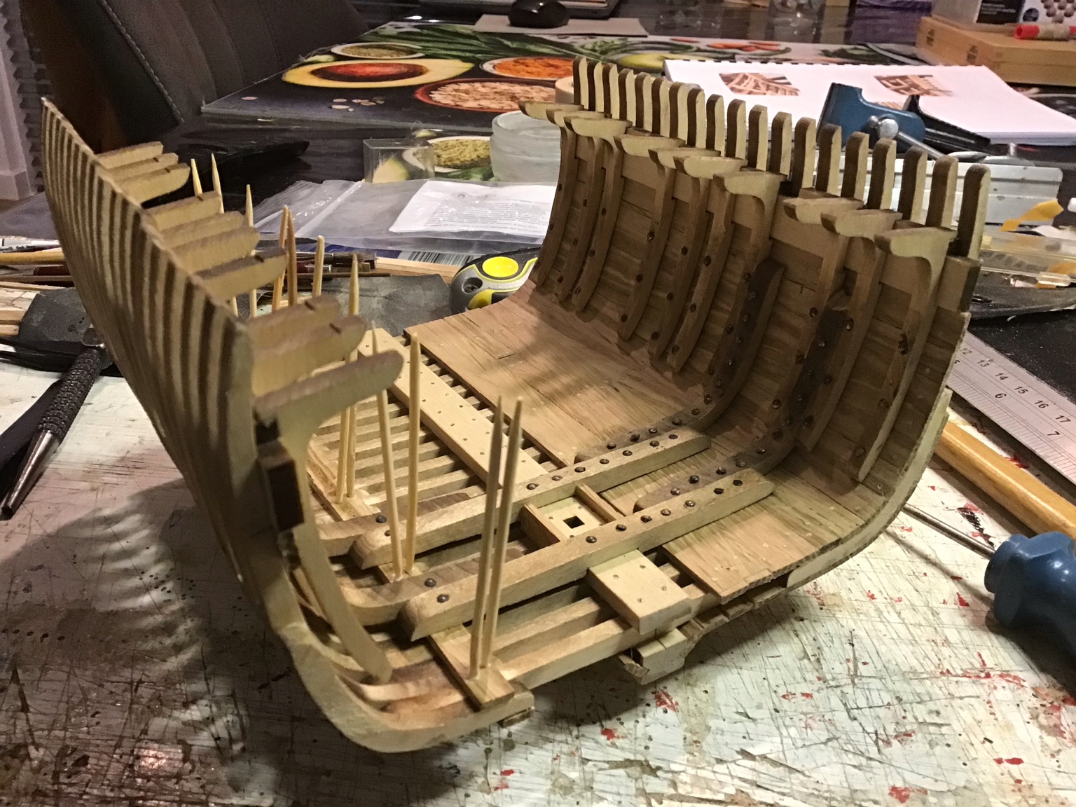

    De laatste voorbereidingen voor een aanbrengen van een eerste beitslaag gedaan: alle knieen zijn aangebracht, het mastspoor is geplaatst en de nagels zijn aangebracht: Image1704481787.111361.jpg Image1704481796.370140.jpg

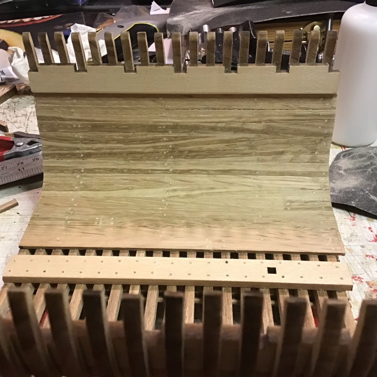

    En dan nu met een eerste beitslaag. Ik heb gekozen voor de middelste eikenkleur. Image1704485098.786808.jpg

    Daarom heb ik er ook voor gekozen om de dekbalken nog niet vast te maken en de binnenkant nu in de beits te zetten. Was zelf ook wel heel benieuwd naar hoe de beits op eikenhout zou uitpakken. Ben wel verbaasd over hoe die nerven en tekening van het hout uitpakt. Heel anders dan bij bijvoorbeeld notenhout (daarin zie je duidelijk minder ‘werking’).

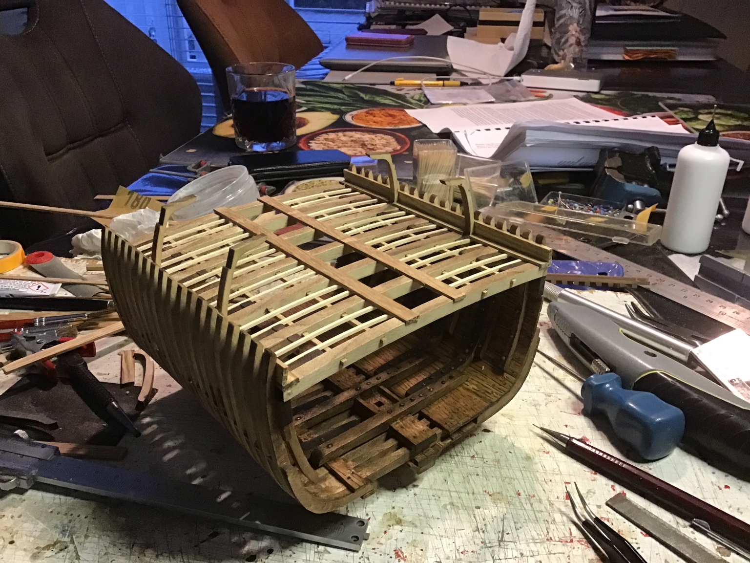

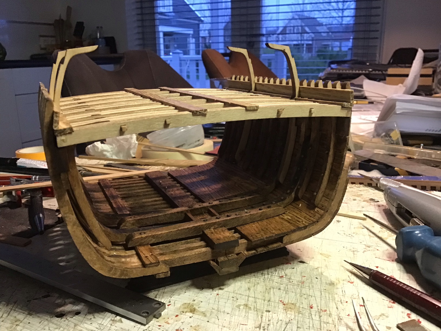

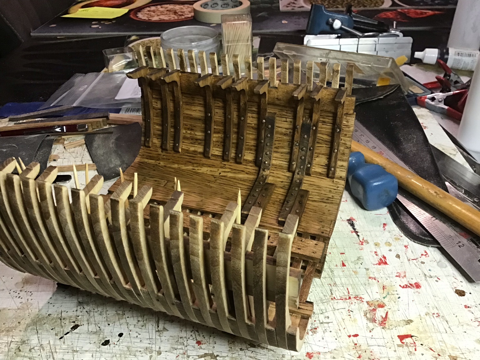

    Vandaag de dekbalken en karvielhouten definitief geplaatst, alsmede de lijfhouten, schaakstokken en ribben van het dek. De steunders zijn nog tijdelijk geplaatst en zitten nog niet vast. Image1704556517.392911.jpg Image1704556525.357391.jpg

    Deze uitvoering in eiken wordt mooi
    Vraag aan Matthias: is dit een standaard optie?
  16. Matthias Noback
    Matthias Noback
    4 feb 2022
    329
    Zeist
    Momenteel niet, dit staat nog op de lijst om met @*Hans* te bekijken. Van de schoonheid van het resultaat ben ik hierbij wel overtuigd.
    De lasergesneden onderdelen blijven sowieso voorlopig van lindenhout, omdat dit goed te lasersnijden is en ook makkelijker in de vorm te krijgen is met vijl en schuurpapier. Maar de huidbeplanking en wegering zouden zeker in eiken kunnen. De dekbeplanking dan weer in linden of abachi, in werkelijkheid was dat ook niet van eiken.

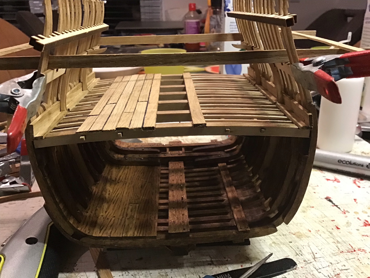

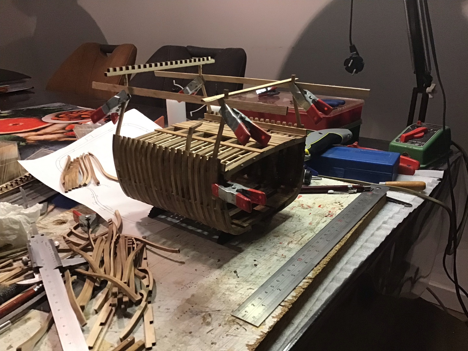

    Gisteren ‘t dek beplankt en vandaag de stutten allemaal geborsteld….gepast en gemeten en vervolgens de stutten aan de buitenste twee spanten aangebracht: Image1704647808.384579.jpg Image1704647823.589132.jpg

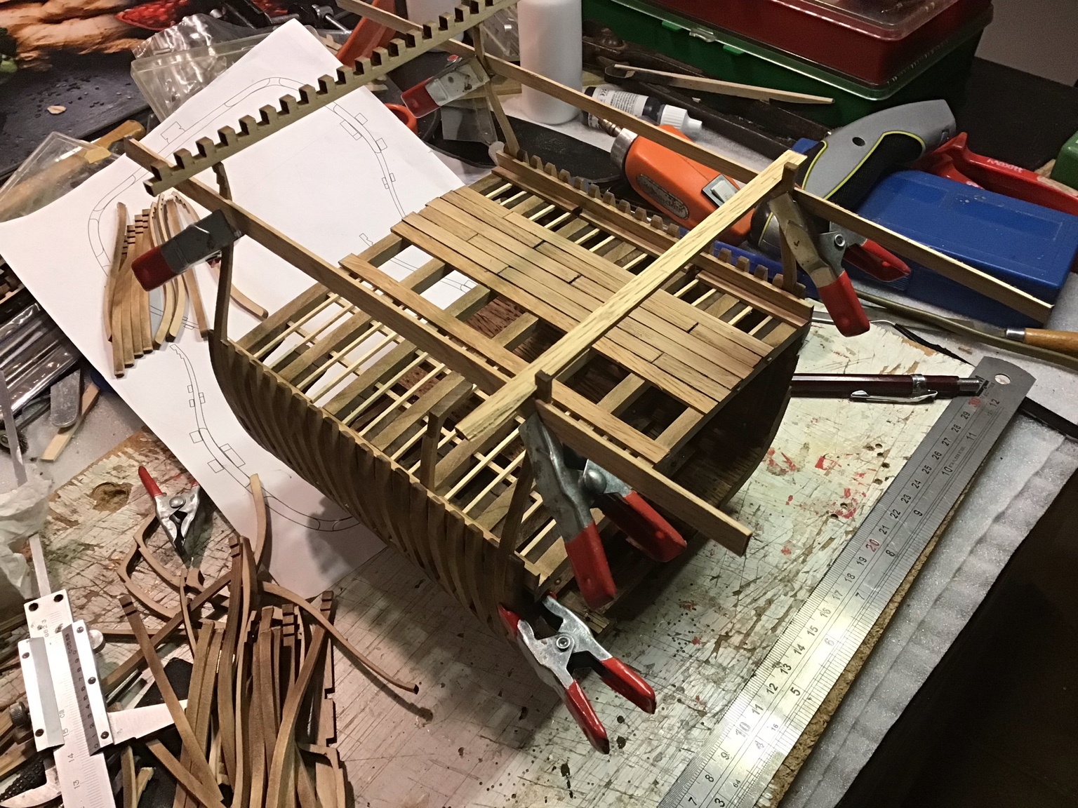

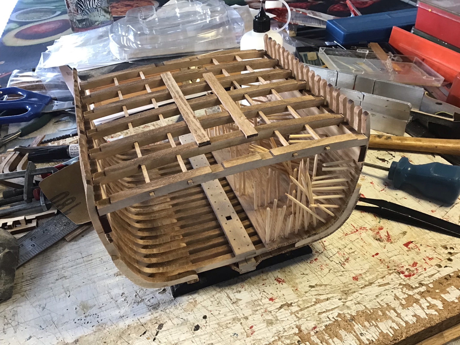

    Inmiddels weer verder gekomen: de stutten zijn allemaal geplaatst. Gezien de gesprekken over de plaats van de kanonpoorten heb ik nog even contact met Matthias gehad en daarop besloten de poorten een spant verder naar binnen te plaatsen: dat maakt dat de poorten weer een gelijke onderlinge afstand hebben en ook dat er straks aan de buitenkant genoeg plaats is voor de takelage van de kanonnen. Aan de binnenkant wordt t wel een beetje krapper, maar als t goed is, moet t allemaal nog wel uitvoerbaar zijn. We zullen zien….. Image1705087662.750789.jpg Image1705087692.559959.jpg
