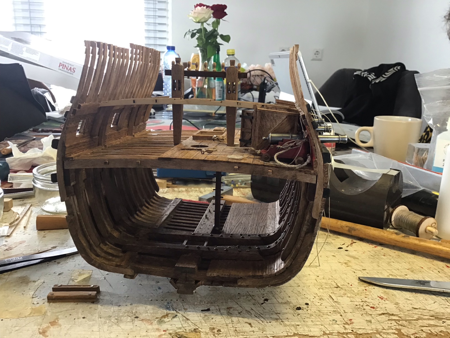

    Weer ns tijd voor een update. De laatste weken niet heel veel kunnen doen, maar al met al wel wat vorderingen gemaakt: de keuken is in ieder geplaatst: Image1710078119.105590.jpg

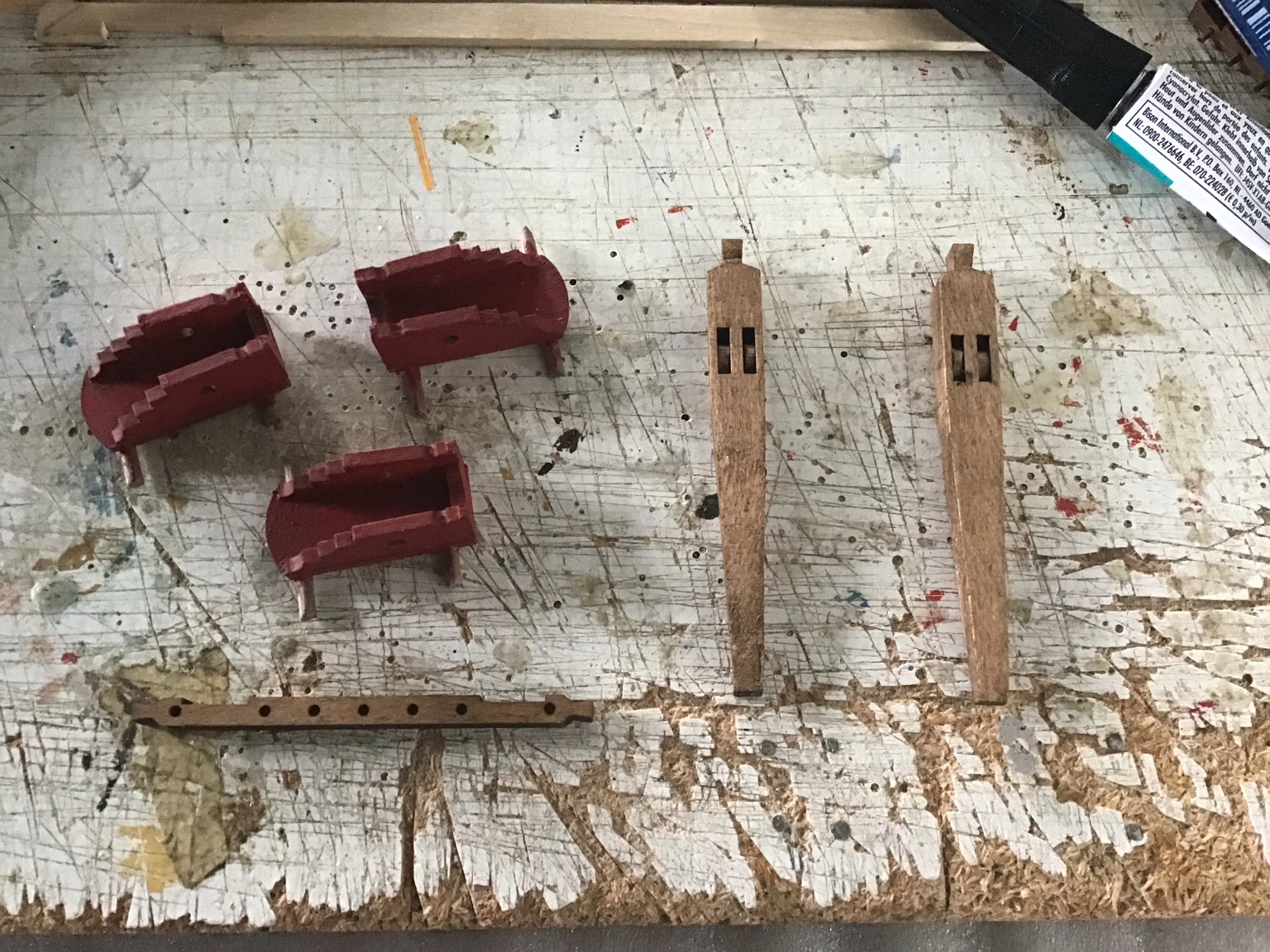

    En dan natuurlijk wel even terug gaan in de tijd en t over de kombuis hebben, ha ha… Daarna was t tijd voor de kleine knecht en vervolgens de rolpaarden van de kanonnen, hier in aanbouw op mn (vaker gebruikte) werkplank;)…. Image1710078317.300955.jpg

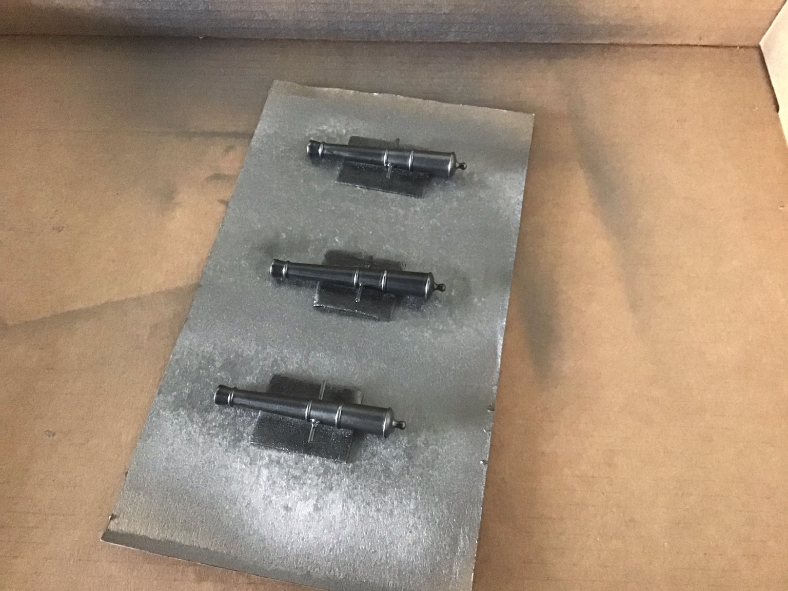

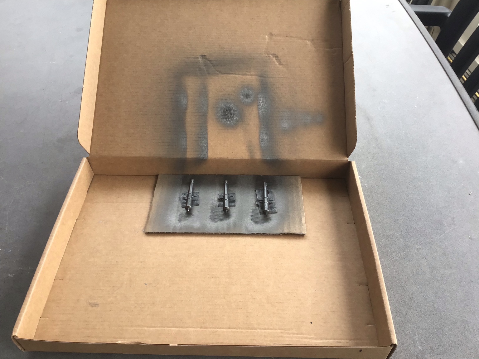

    Tenslotte de kanonlopen zelf, hier in de provisorische spuitcabine: Image1710078372.659826.jpg
    Jaques, Dave Bekers, Herby63 en 3 anderen vinden dit leuk.

    En tenslotte de lopen in hun definitieve versie, klaar om gemonteerd te worden: Image1710078455.701901.jpg . Nu eerst weer verder met bouwen en samenstellen….wordt vervolgd….

    Mooi zeg! Waarmee kleur je de kanonslopen?

    Ik ben een hele tijd op zoek geweest naar een kleur voor de lopen die ik mooi vindt. Voor de 7 Provincien ben ik uiteindelijk bij een kleur van vallejo uitgekomen en die gebruik ik nu weer. Het gaat om deze kleur, die t mooist uitkomt als je ‘m er op spuit: Image1710082905.582678.jpg

    Dat ziet er mooi uit Arjan :rofl:

    Absoluut een mooie kleur van je lopen zeg. Het pak mooi uit verder dat eiken:)

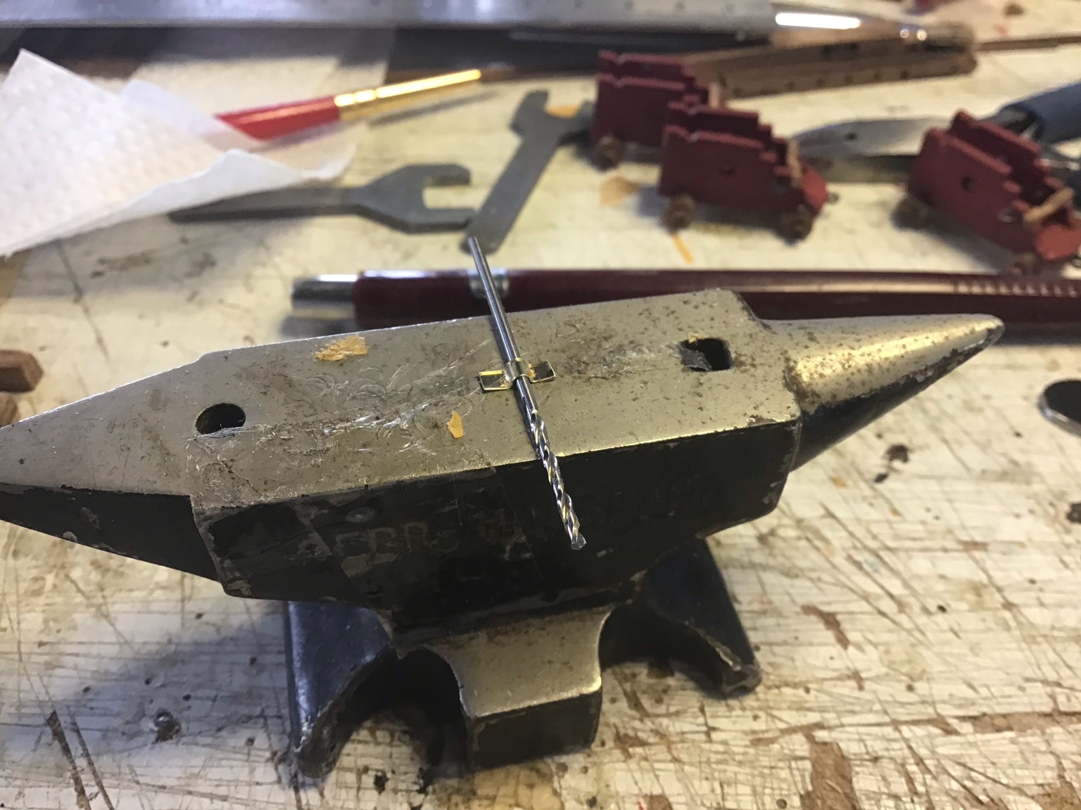

    Zoals mijn broer altijd zei: ‘goed gereedschap is alles’. Hier m’n mini aambeeld, een boortje (en niet op de foto: een tangetje en hamer) waarmee ik de dekplaten voor de kanonnen heb gemaakt: Image1711207605.274036.jpg
    Dave Bekers en Herby63 vinden dit leuk.

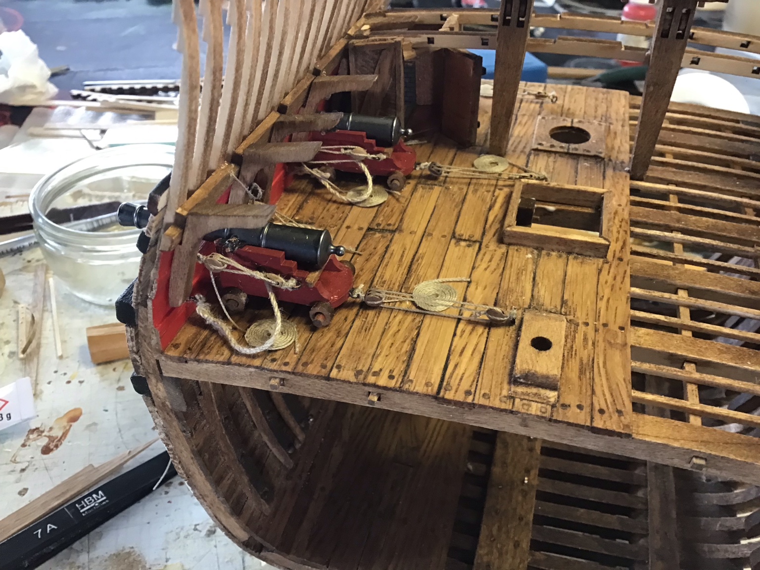

    Vandaag de kanonnen definitief geplaatst: doordat ik de buitenste kanonluiken iets meer naar binnen heb geplaatst nu aan de buitenkant ook ruimte om de broeking en de zijtalies goed te plaatsen. Wel kun je zien dat het daardoor aan de kombuiszijde wel wat krap geworden is. Van buitenaf is dat straks echter bijna niet te zien. Wat me overigens wel opvalt wat betreft de uithaaltalie: ik heb het blok op t dek niet achter de spil hoeven plaatsen. Ik heb t uitgemeten en er is voldoende plek om de kanonnen in hun achterste stand te krijgen. Image1711709019.082651.jpg Image1711709031.734972.jpg Image1711709042.660806.jpg

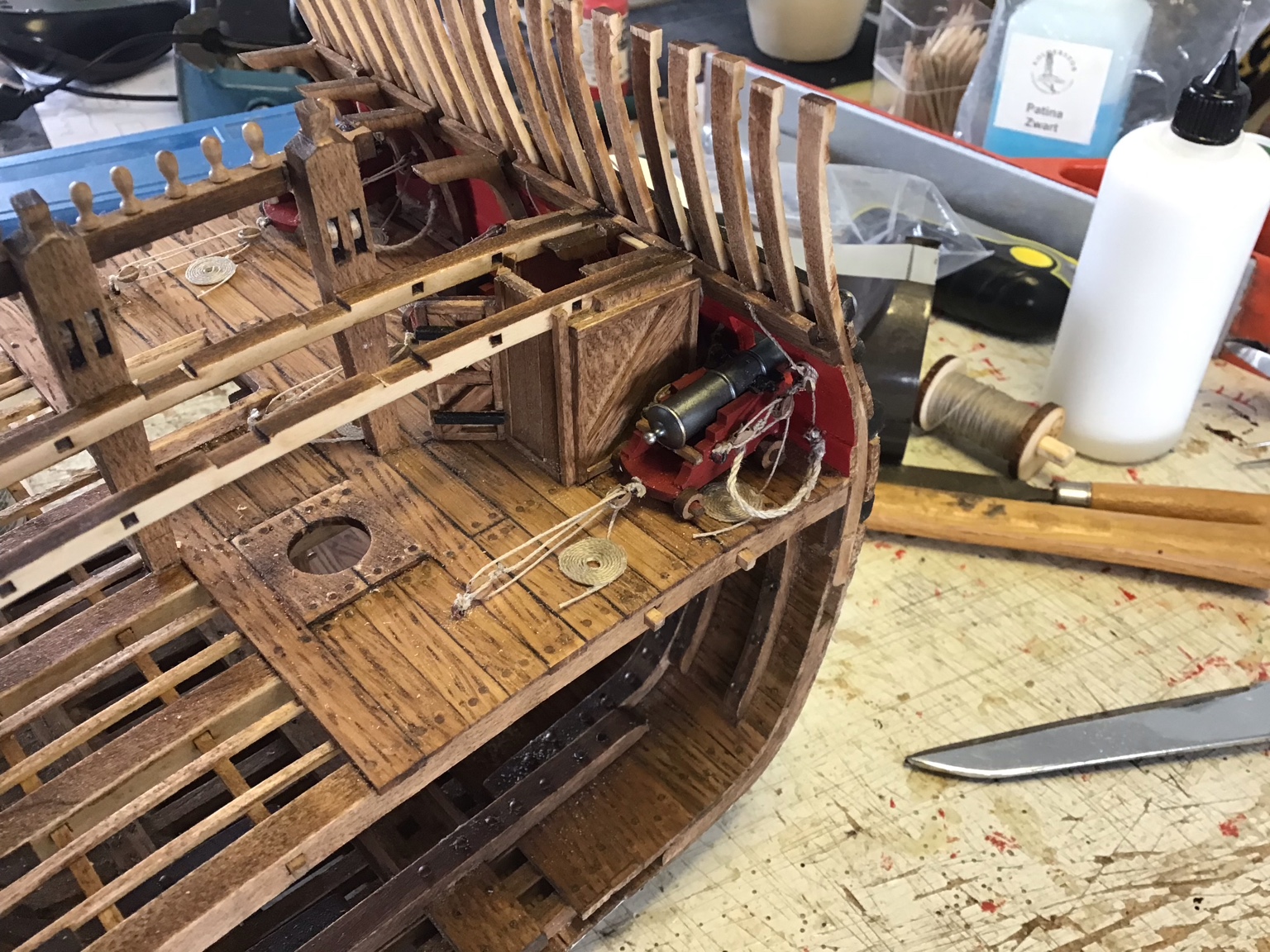

    Tot slot een doorkijkje vanaf de zijkant en de stand van zaken op dit moment. Als volgende op naar de grote knecht:)!

    T doorkijkje: Image1711709167.502829.jpg

    Het dek is erg mooi zo Arjan:thumbsup:

    Ziet er prachtig uit! En ik vind het experiment met de locatie van de poorten heel geslaagd.
