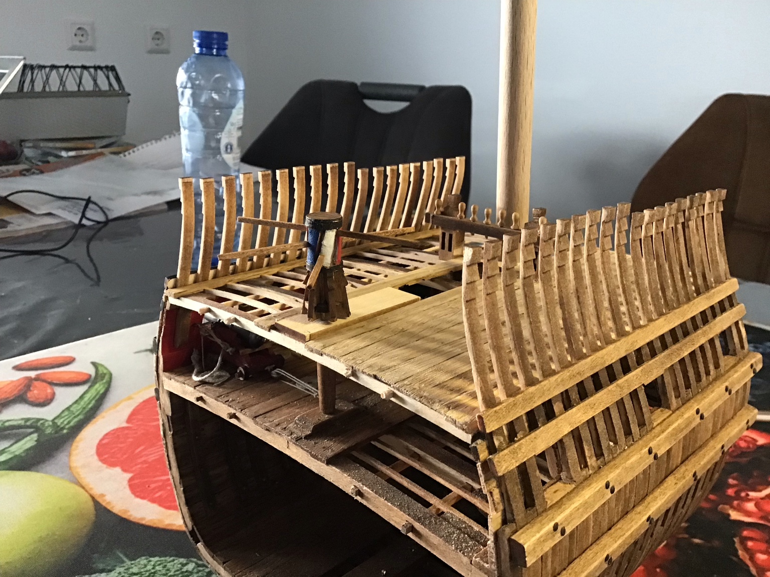

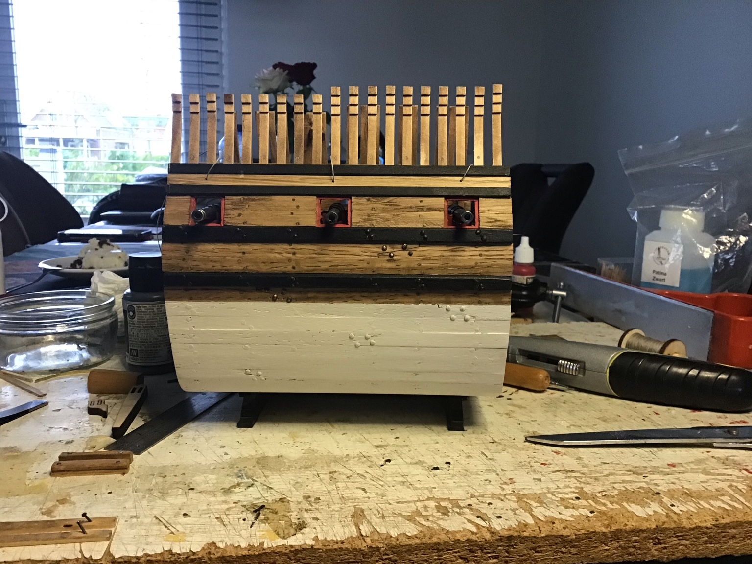

    Dankjulliewel! Het experiment met de poorten ziet er dus, met de kanonnen geplaatst, zo uit: Image1711790252.115311.jpg

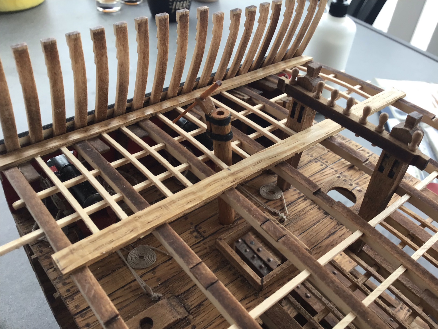

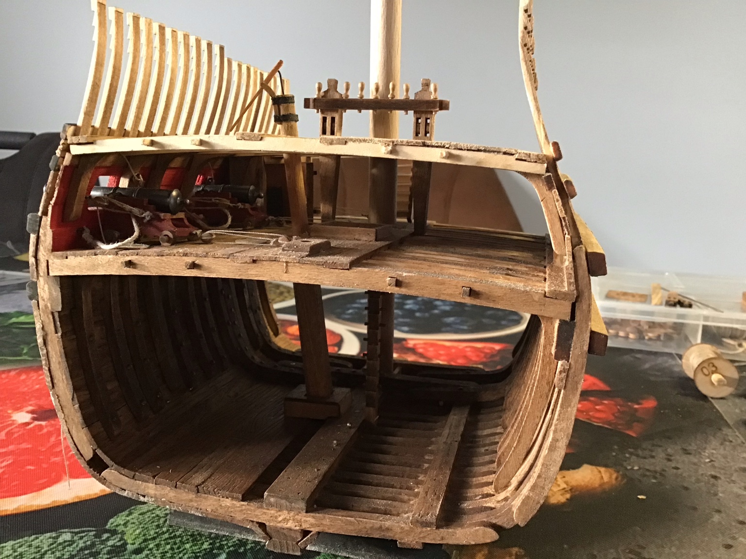

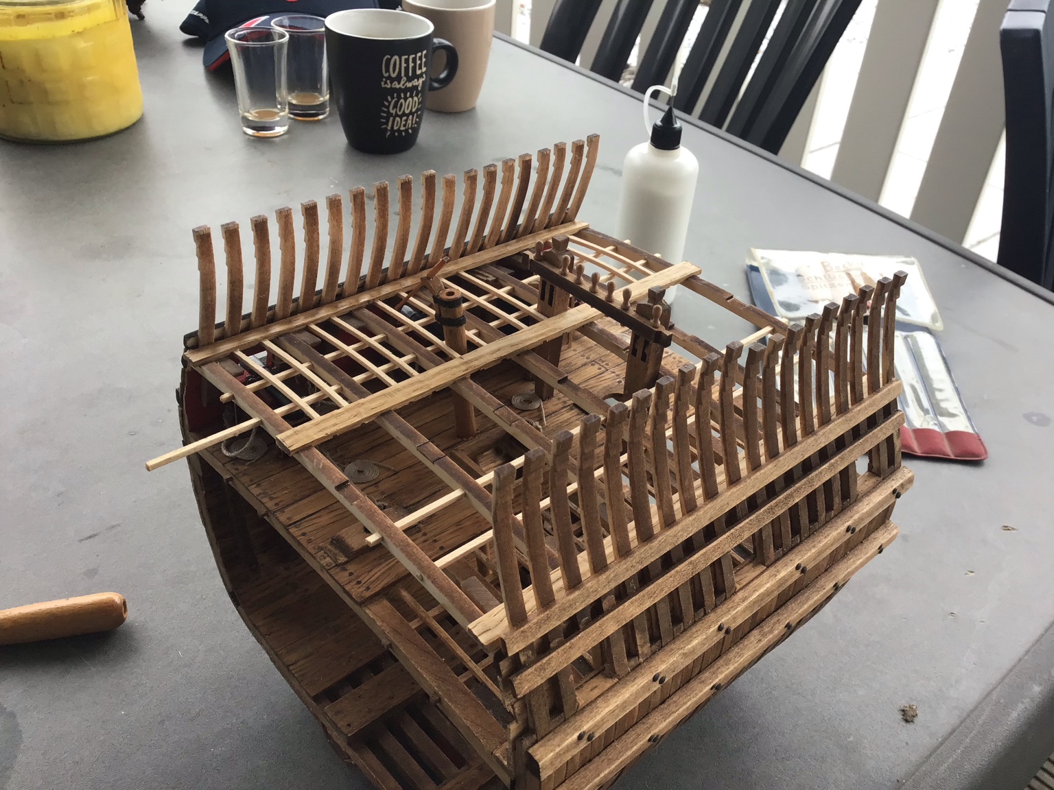

    Eerder deze week de pomp gemaakt en verder gegaan met t plaatsen van de verdekbalken. Voor t onbeplankte gedeelte van t dek nu de schaarstok bevestigd en t lijfhout, met daartussen de ribben. Alles bij elkaar ziet er als volgt uit: Image1712420095.004662.jpg Image1712420107.589127.jpg Image1712420116.222392.jpg

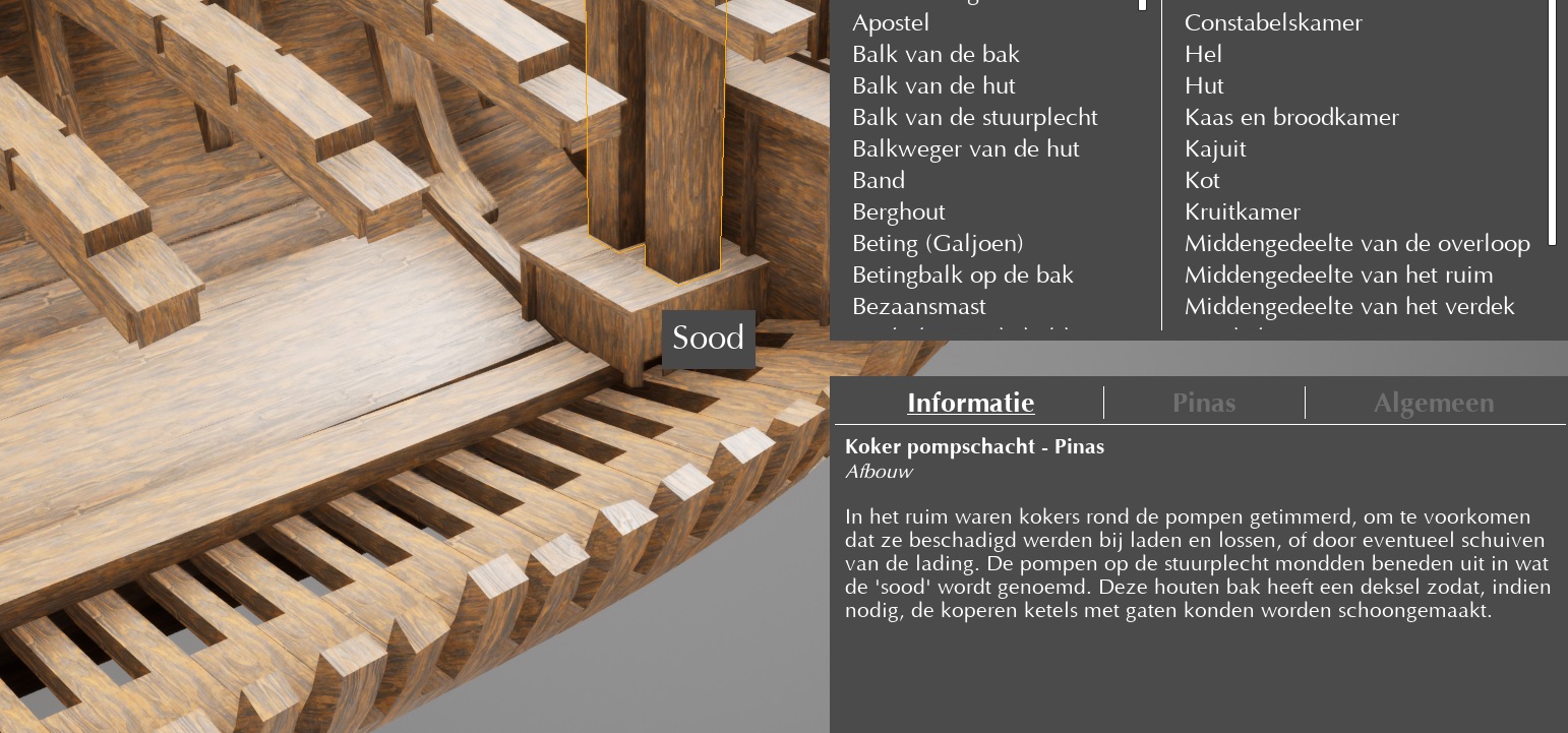

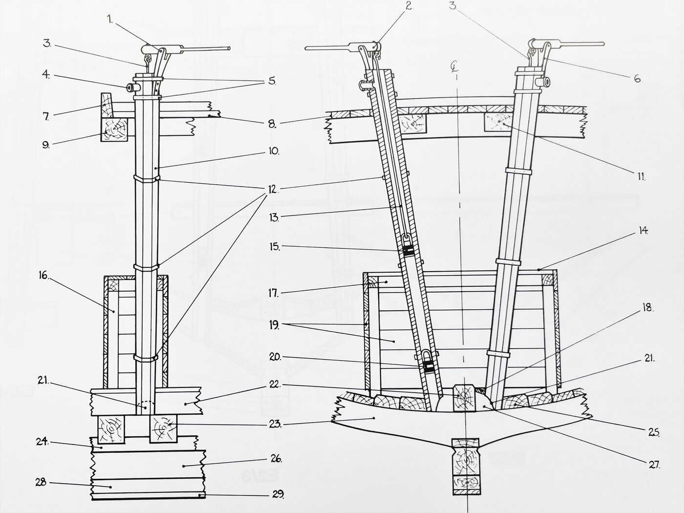

    Leuk detail om toe te voegen is misschien de halve koperen bol met gaten aan de voet van de pomp (soort zeef om de pomp te beschermen)
    En een ander detail is misschien de 'sood' te monteren aan de voet.

    Leuk idee en wil zeker nog wel wat details toevoegen, maar heb geen idee hoe de zaken die je noemt eruit zouden moeten zien? Heb je nog wat nadere details daarover?

    Nee, kende ik nog niet! Bedankt voor de tip! Ga daar zeker ns doorheen ‘wandelen’ om te zien of ik daar e.e.a kan vinden!
  11. Stephan Kertész
    8.015
    Hier lukt het zeker mee

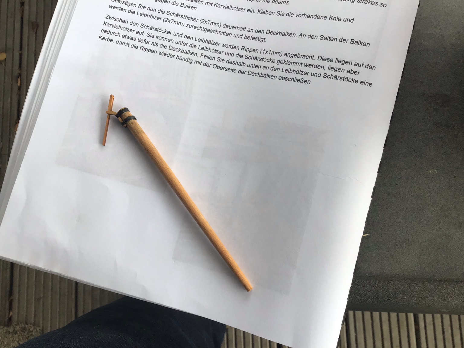

    Hier de provisorische nog losse en nog niet geverfde kokers en de sood van de pomp. Ben benieuwd wat jullie ervan vinden;) Image1713529575.114694.jpg

    Leuk idee! Ik heb dit niet meer nagezocht in het programma, maar het is goed mogelijk dat de omtimmering alleen in het ruim was, niet op de overloop.

    Inderdaad! Uit de zaken die ik gevonden heb kon ik niet 1,2,3 opmaken. T staat hier nog los, dus wat dat betreft kan ik de koker op de overloop (of t dek waar ook de kanonnen staan) nog weglaten….

    Wat ik er van gezien heb, hoort de Sood in het ruim, daar zat een filter in om de pomp te beschermen, dus mogelijkerwijs zou die Sood nog iets hoger kunnen om ruimte te bieden aan het filter.
    Ik heb echter niet terug kunnen vinden hoe groot dat ding zou moeten zijn

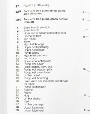

    In de tekeningen van de HMS granado die ik op internet tegen kwam is een detailtekening te zien van die bekisting. Misschien heb je er iets aan.

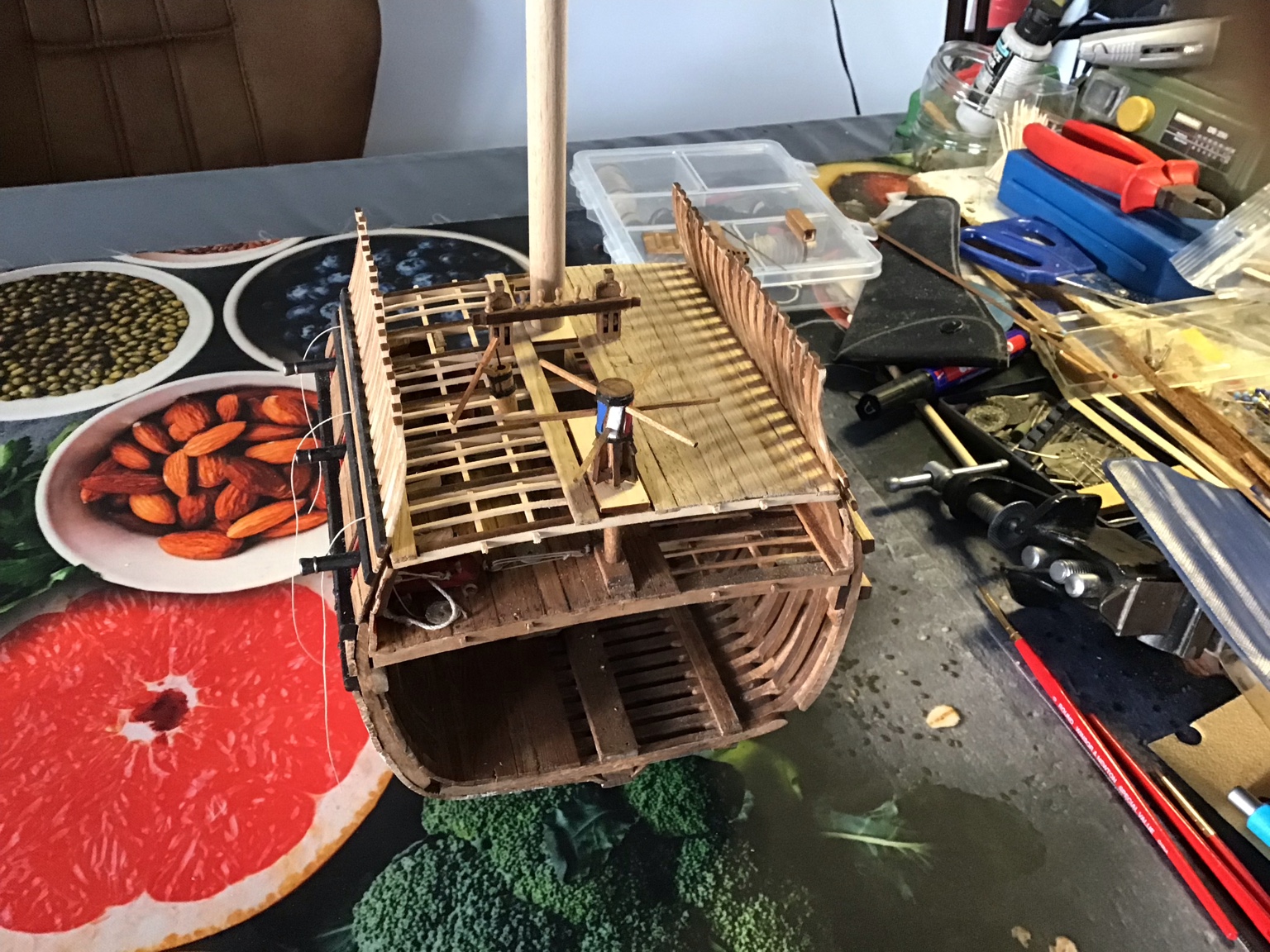

    Naast de sood nog verder bezig geweest met de spil. Ik laat ‘m er zo uitzien: Image1714066377.238799.jpg

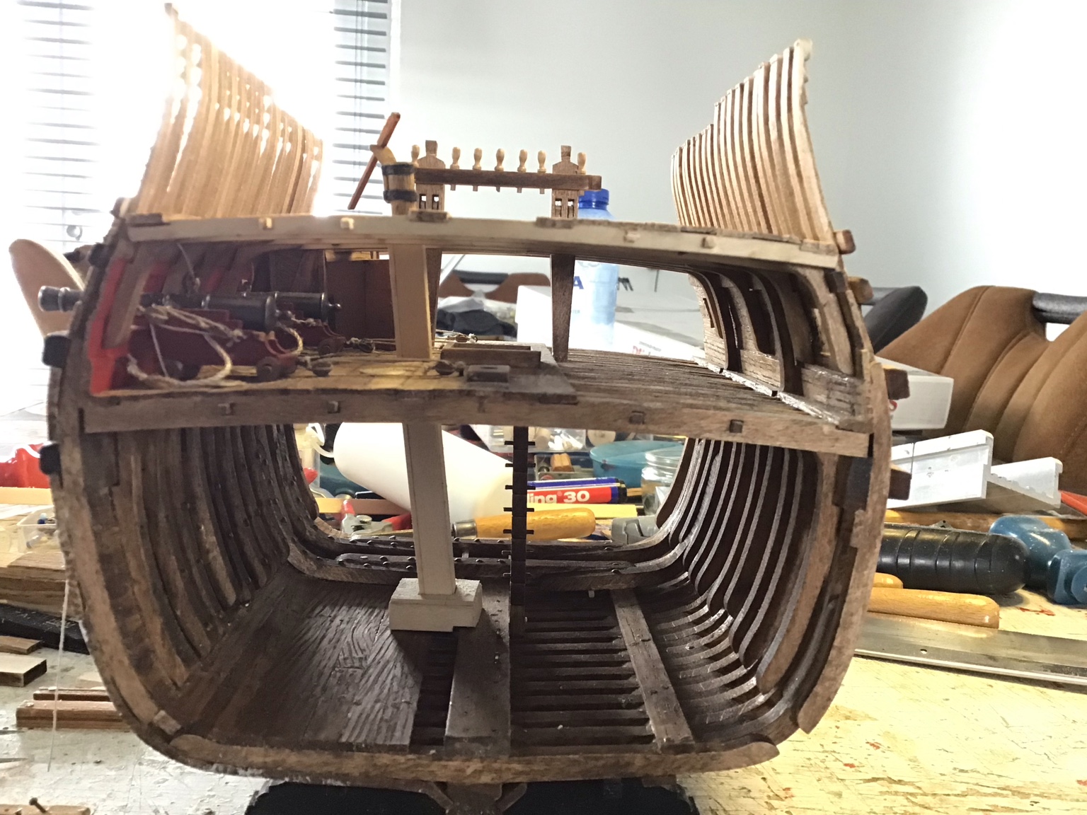

    En een totaalplaatje van t -nog niet gebeitste- dek inclusief spil en pomp. Image1714066455.457928.jpg
