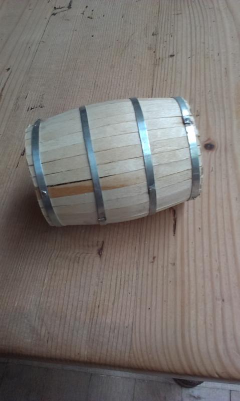

    Jongens, geprobeerd een tonnetje te maken:
    [​IMG]
    [​IMG]
    Lastig dingetje - de duigen moeten goed gelijk zijn om een dichte ton te geven. Daar moet ik nog even op stoeien.
    Ton is 8 cm hoog.

    Die vorm van de duigen is een belangrijke. Je kunt ze gewoon afschuinen waardoor een vrij "hoekige" ton ontstaat, maar die zijn niet zo mooi in vorm. De duig moet dus een soort van paraboolvorm hebben. Ik had dat uit de losse pols erin geschuurd, maar een sjabloon is belangrijk.
    Ik ben begonnnen met een ronde schijf hout in het midden, heb daartegen de duigen geplakt (houten roerstaafjes van 8 cm lengte, 6 mm breedte, ca. mm dik. op het oog in vorm geschuurd.
    Daarna het deksetje in diameter berekend en gemaakt en met tyraps de duigen naar elkaar toegetrokken. Uit strookjes zink van 0,4 mm dik de duigen geknipt, gesoldeerd en deze eroverheen geschoven.
    Ga een tweede maken - probeer hier wat nauwkeuriger te zijn
