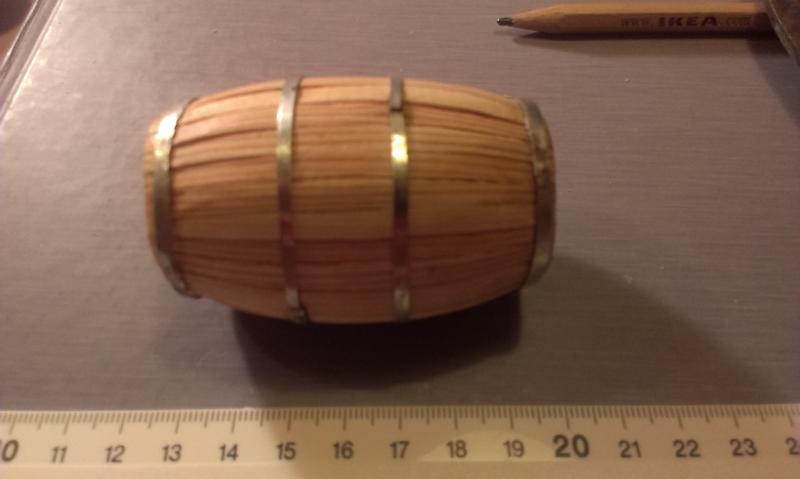

    je zou de ton moeten kunnen lijmen zonder dat de hoepels er rond zitten om ze beter te kunnen schuren, met de hoepels er rond is dit niet echt idiaal

    Dirk, mooie ton geworden. Ik heb mijn eerste ton ook met een schijf in het midden gemaakt, maar heb de hoepels stiekem voorgebogen met een elektrische buiger. Lijmen ging daarmee ook makkelijker.
    Let wel op dat de onderste en bovenste duig ook werkelijk aan de rand van de ton zitten, niet zoals jij gedaan hebt een stukje lager
    [​IMG]
    Overigens een slim "gereedschapje", die duigenknijper

    Ik ga nog even kijken of een mal om de duigen met warmte in te buigen handig is. Dan kan ik die er op tekening bij zetten. Met ijzeren hoepels gaat het schuren wat makkelijker Dirk. Dan kan je er telkens één afschuiven en dat stukje schuren.

    je kan ze wel schuren maar in de dwarsrichting en dat is nu net niet mooi.
    ook kan je niet meer onder de hoepels schuren en blijft de ton daar ( vierkant ).
    ik heb een nieuwe aangezet en eens zien of het nu beter en anders kan , voor een proef ton viel de eerste niet tegen maar er is nog genoeg marge voor verbetering.

    De ijzeren hoepels waren in mijn geval zink, waarbij ik de onderste en bovenste langs een rand een beetje gedreven heb om ze onder de schuinte te kunnen krijgen. Ik heb hier nog een paar plaatjes in 0,4 mm zink liggen, maar weet niet hoeveel er uiteindelijk nodig zou zijn.

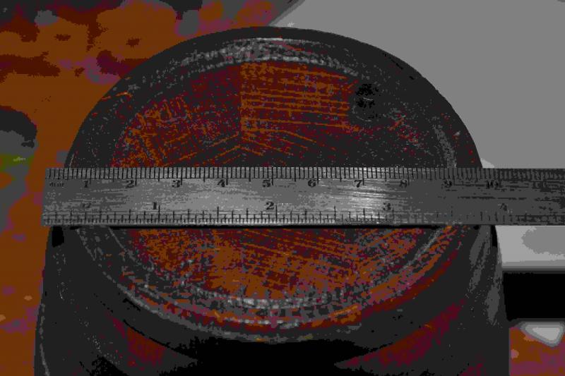

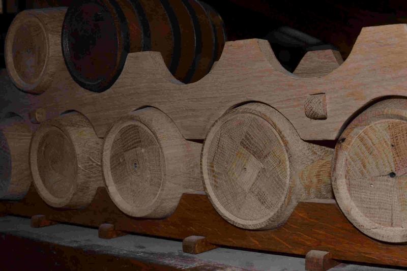

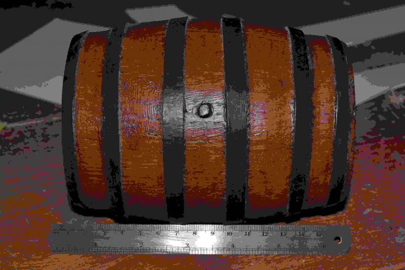

    [​IMG] [​IMG] [​IMG]
    Hallo, dinsdag op de werf geweest met dit lijstje aan vragen,

    Een zekere Simon was daar dinsdag en heeft al een aantal vaten gemaakt,
    maar hij heeft ze gedraaid en zijn dus massief. Zie foto’s. Dit zijn water vaten met 6 hoepels.
    Heb nog een kruitvat gezien, 32 cm hoog, kim 15 mm. 4 hoepels.
